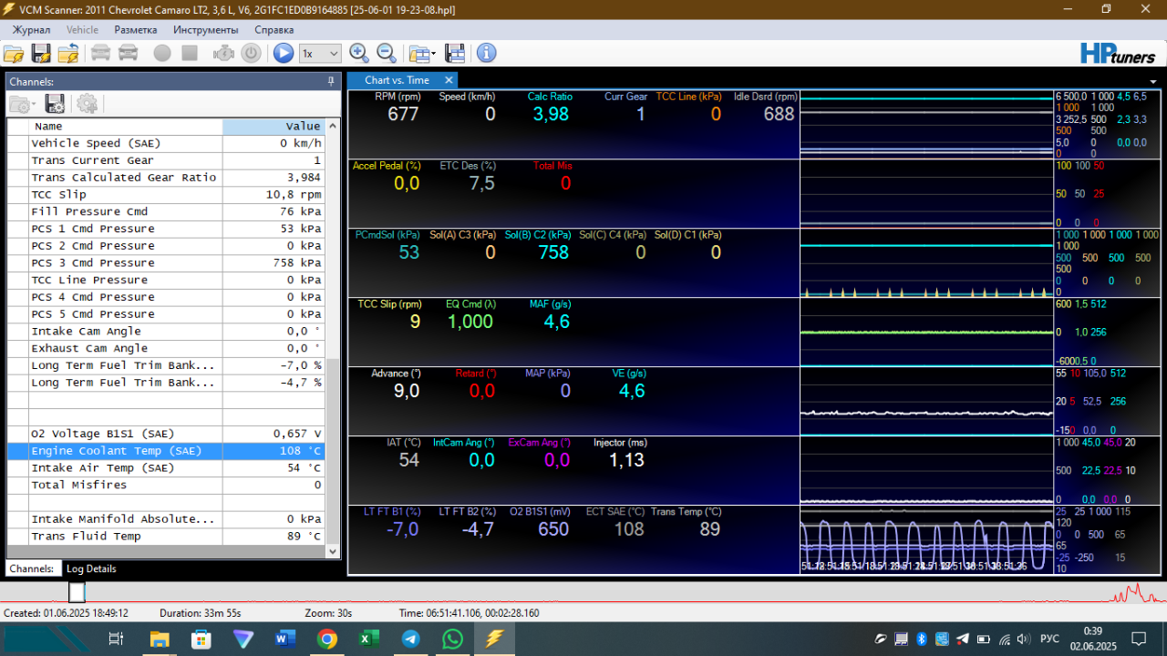

Сегодня заезжал мощный проект, салон полностью перешит, установлено куча электроники, кастом приборка, андройд ГУ, навигация в район козырька и куча куча всего включая звездное небо, а самое важное это новая пара 3.91, при стоке 3.23, очень агрессивный тюн надо подружить с коробкой и мозгами! Начали с диагностики, ошибки в основном исторические и по освещению, т.к. был переход на диоды везде, машина была прошита, до меня, все как обычно, накрутили углов зажигания, тупо подняли холостой ход до 690-700 оборотов, в итоге машина вибрировала на паркинге/драйве достаточно неприятно, как ехала не могу сказать, но расход был точно увеличен относительно стока, температура включения вентиляторов охлаждения была заводская, двигатель грелся до 107-108 градусов на холостом ходу (видно на скрине слева внизу), а на улице было всего +20. Что сделано, перенастроен режим драйв, перенастроен режим спорт (мануал), перенастроены вентиляторы теперь на холостом 99 градусов, на отжигать до 104 (возможно сделаем еще чуть ниже), настроен холостой ход, двигатель стал заааметно тише работать, как по звуку так и по вибрации, при этом обороты упали до 630 примерно и это делает не тупо выставлением оборотов, как многие думают) Настроена пара, теперь коробка работает без рывков и ударов, скорость соответствует реальной, машина поехала очень интересно! Ждем отзыва владельца и напишу скоро свое мнение, т.к. надо чуть покататься подольше!
