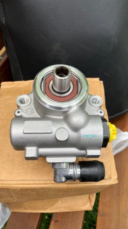

Это популярное сообщение. sttrace Опубликовано: 11 апреля 2017 Это популярное сообщение. Жалоба Share Опубликовано: 11 апреля 2017 Смотреть по барам (не менее 120). И бывает крышка отличается (на одно ухо больше, на одно меньше) но эти уши не задействованы для cadillac, просто если на одно больше оно мешает при установке. Все насосы одинаковые на bmw, mercedes, audi, газель, cadillac а давление разное за счет разных клапанов. Номера каталожные определяют количество ушей и давление. Может отличаться штуцер для расширительного бачка, свой руками выдернули и туда вставили, может отличаться втулка для шланга высокого давления где клапан стоит, свое выкрутили и туда вставили (все подходит)Sent from my SM-N915F using Cadillac Team Russia mobile app Я купил в магазине ГАЗ, все отлично работает, не жжужит не гудит руль вращаю на парковке одним пальцем. На старом насосе были задиры на клапане, его клинило на горячуюSent from my SM-N915F using Cadillac Team Russia mobile app Cadillac, Bekaraska, basilevs и 4 других отреагировали на это 7 Ссылка на комментарий Поделиться на других сайтах More sharing options...

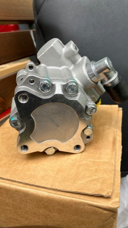

Это популярное сообщение. basilevs Опубликовано: 14 августа 2017 Это популярное сообщение. Жалоба Share Опубликовано: 14 августа 2017 Не думаю, что стоит делать отдельную тему, продолжу эту. Учитывая опыт товарищей и столкнувшись тоже с проблемой тугого руля, через ззап довольно легко нашел варианты насосов ГУРа для газели бизнес, сравнил картинки с фото оригинала и того, что для ГАЗа 7691955368 , вроде похоже. В итоге купил Страх что не подойдет был, но оказался ложным, мастер конечно на выражения не стеснялся, но все же переставил все необходимое с моего старого насоса на новый, а именно шкив насоса и штуцер, так же было спилино лишнее крепление мещающее установке в штатное место. В итоге залили почти два литра жидкости. В итоге все заработало. Вот в итоге фото старого вдруг кому поможет. ПО этим номерам к сожалению интернет ничего не находит. здесь на фото новый штуцер, т.к. оригинальный поставили на новый насос(должен быть строго вертикально) isakov_evga, Maxim и Cadillac отреагировали на это 3 Ссылка на комментарий Поделиться на других сайтах More sharing options...

Это популярное сообщение. Mosquito Опубликовано: 25 сентября 2017 Это популярное сообщение. Жалоба Share Опубликовано: 25 сентября 2017 Также поставил насос от газели но номер взял другой 7691955375 на 125 атмосфер насос. Гемороились с перестановкой шкива в моем случае. Как по мне чисто в инструменте дело. Отрезать надо это ушко Sent from my LG-H860 using Cadillac Team Russia mobile app basilevs, Maxim и isakov_evga отреагировали на это 3 Ссылка на комментарий Поделиться на других сайтах More sharing options...

Mosquito Опубликовано: 25 сентября 2017 Жалоба Share Опубликовано: 25 сентября 2017 Вышел насос мне в 5500р, общий вид. Шкив погнул пытался его сам снять не смогSent from my LG-H860 using Cadillac Team Russia mobile app Maxim отреагировал на это 1 Ссылка на комментарий Поделиться на других сайтах More sharing options...

Dimas Опубликовано: 20 октября 2017 Жалоба Share Опубликовано: 20 октября 2017 (изменено) Всем привет! Также, чтобы не плодить темы, опишу свой опыт. Купил газелевский насос номер 7691955368. Клубные сервисы отказались за авантюру браться, ибо ответственность никто нести не захотел. Нашел приличный сервис в районе Варшавского шоссе, кому нужны будут контакты, чирканите. Также боялся, что не подойдет или с чем-то косякнут, в итоге пару манипуляций и все встало на свои места. На газелевском пришлось отрезать одно ушко, как описывали выше и плюс к этому нарезать в одном отверстии резьбу, т.к. оно было сквозное. Шкиф снялся только спец съемником, это на случай если решите, что снимется шпилькой. С остальным все ок! Катаемся, тестируем! Изменено 20 октября 2017 пользователем Dimas Maxim и basilevs отреагировали на это 2 Ссылка на комментарий Поделиться на других сайтах More sharing options...
