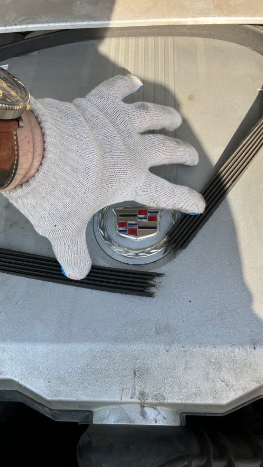

Заказал по вину новый насос, пока был на работе. Сейчас сел в машину, завёл, ну и поехал. Отъехал немного, смотрю а кондей не работает. Ну тут меня и осенило. Полез смотреть ремень) оказался он самый)) - Сегодня

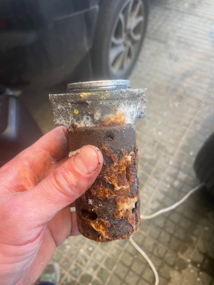

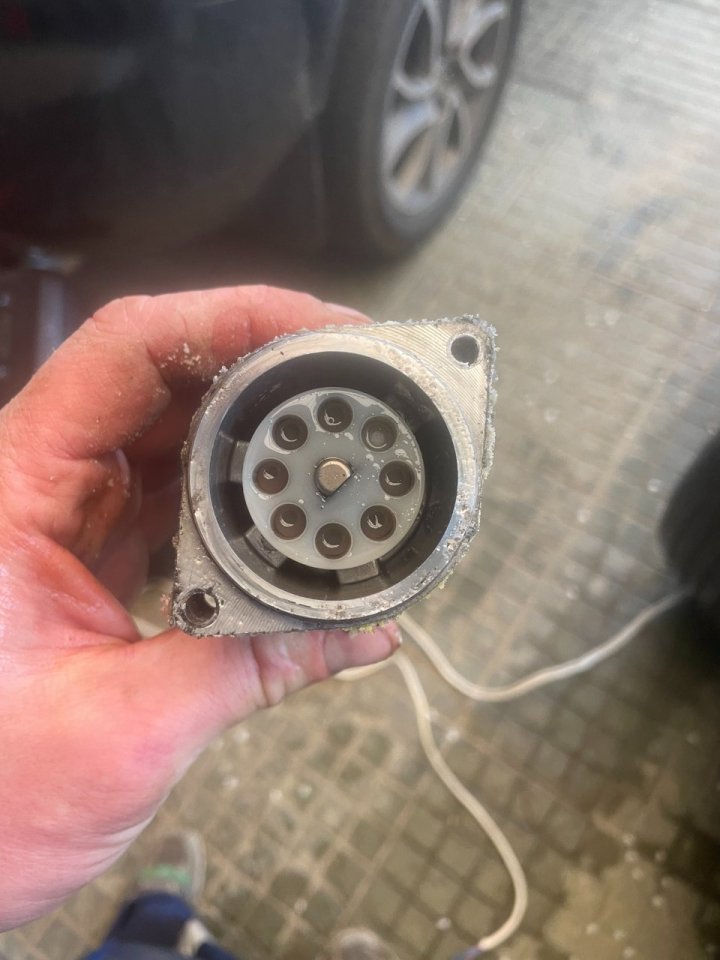

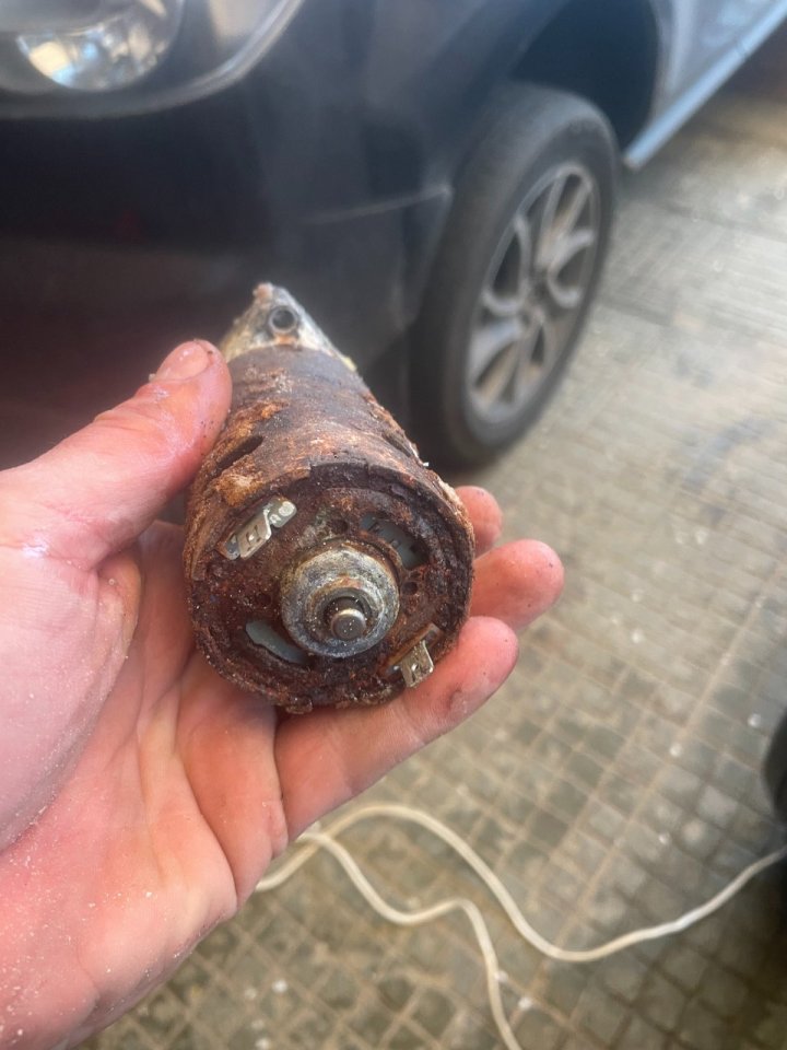

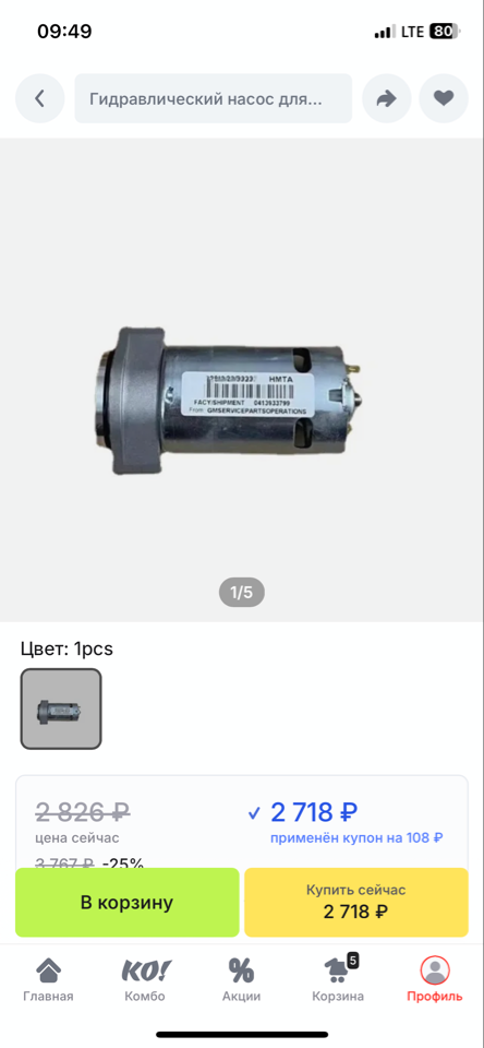

Приветствую всех! Произошла стандартная ситуация - сгнил насос крышки багажника, багажник перешел в ручной режим работы. Новый насос стоит космических денег, поэтому заказал с алиэкспресса не ориг. Насос заказал без бачка. Приехал быстро, за 2 недели. Начал производить замену. Открутил старый насос, прикрутил новый. Жидкость почти в норме, не хватает до полного бачка примерно 1/7 части. После установки насос работает, крутит, но крышка не работает. Такое чувство что насос с бачком разгерметизировался. Может ли такое быть? Пошел на всякий случай купил жижи и долил до полного бачка. Всё равно крышка не пработает. Может я что-то не так правильно произвел замену? Или может его как-то надо ваккуумировать? Есть у кого умные мысли?) Заранее благодарю за совет!
