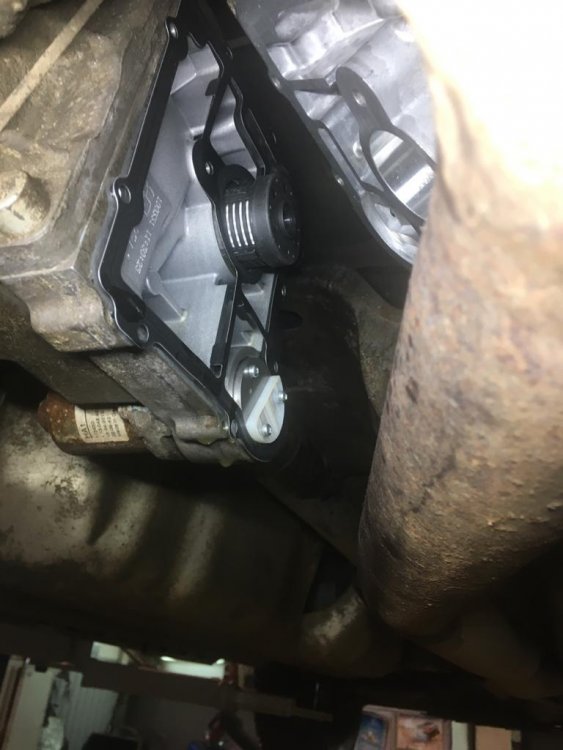

    В мостах меняю масло каждые +-25-30 т км В общей сложности на передний и задний мост вполне хватает 2 литров масла 75w90 (GL5). Грамм по 800+- на каждый. В этот раз выбрала Мотюль. Артикул на фото. В халдекс все время заливала ориг GM1940057, ниже фото состояние масла при замене. Никакого киселя нет. Главное вовремя не забывать менять. В этот раз решила протестировать VAG G055175A2 Продаётся в литровых бутылках. На замену с учётом смены прокладки с фильтром (комплект GM 20986573) уходит грамм 450. Разобрать, все промыть, установить фильтр и прокладку. Залить примерно 400 мл. Завести, дать поработать, прокатиться круг, дать отстояться мин 10, долить сверху (шприцом жане ))) ещё мл 30-40, так как заливная горловина находится ниже рабочего уровня жидкости халдекс.
