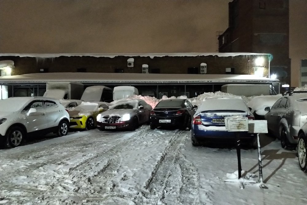

  1. Оно живое! Старт на холодную прошел отлично, без лишних звуков и тресков, через 5 минут прогрева двигатель работал супер тихо, давно я такого не слышал! Завтра сменят решетку битую на целую, потом съемки дрома и забираю уже, летние колеса отвез сегодня на хранение.
