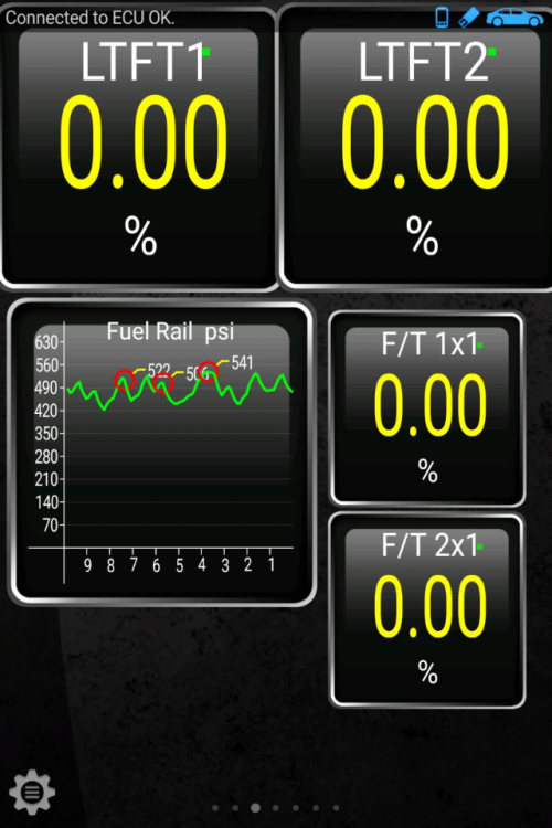

  1. 99% победы фиксирую) Володя SPECD получив от меня данные по коррекциям и форсункам, адаптировал под новые форсунки и я не поверил глазам, ладно длинные еще могут подвигаться чуть, но то, что короткие за 20 минут поездки оставались в 0 это фантастика, сзади сразу пропал белый дымок, который я давно видел и он был больше чем у других авто, богатило сильно! Ничего не менялось как на ходу так и на холостом ходе! почему 99% потому что еще надо датчик детона поменять он пришел ждет когда масло приеду менять в @madcat_customs спасибо им втч за то, что без очереди влили прошивку от Володи И да спасибо @Cadillac House за форсунки! Подтверждаю писалки четкие в наличии в МСК!
