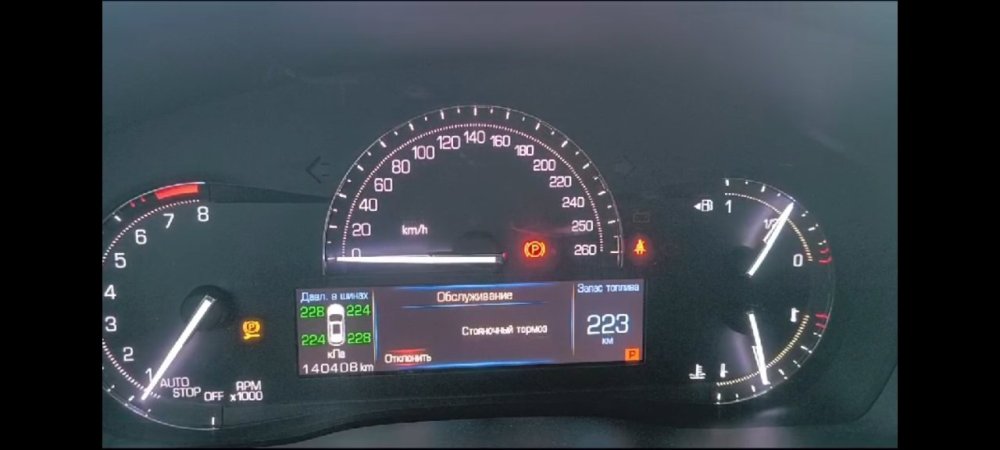

  1. Всем здравия!) Стало при использовании периодически выскакивать предупреждение о необходимости обслуживания стояночного тормоза. Обычно возникает при снятии с такового. Со временем проходит, но не сразу, глушишь/заводишь как правило ничего не меняет. Один раз было - нажал и удерживал кнопку ручника - прошло, тормоз отпустило. Машина при этом едет. По ощущениям при появлении подобной надписи как будто не до конца отпускает стояночный тормоз, но возможно это только так показалось Что это может значить? Надо менять электропривод стояночного тормоза или надо просто почистить/смазать механизм? Не знаю, чистится ли что то там, смазывается... Спецсервиса поблизости нет, хотелось бы понимать о чем разговаривать с мастерами... Подобной темы не нашел
  2. если есть набор инструмента думаю да все как с обычными колодками, главное не разбирать в заблокированном виде 😄 я бы фишку не скидывал еще, мало ли какую адаптацию захочет потом, что врядле конечно
  3. Там просто колодки с моторчиком, однозначно надо пересобрать все на новую смазку
