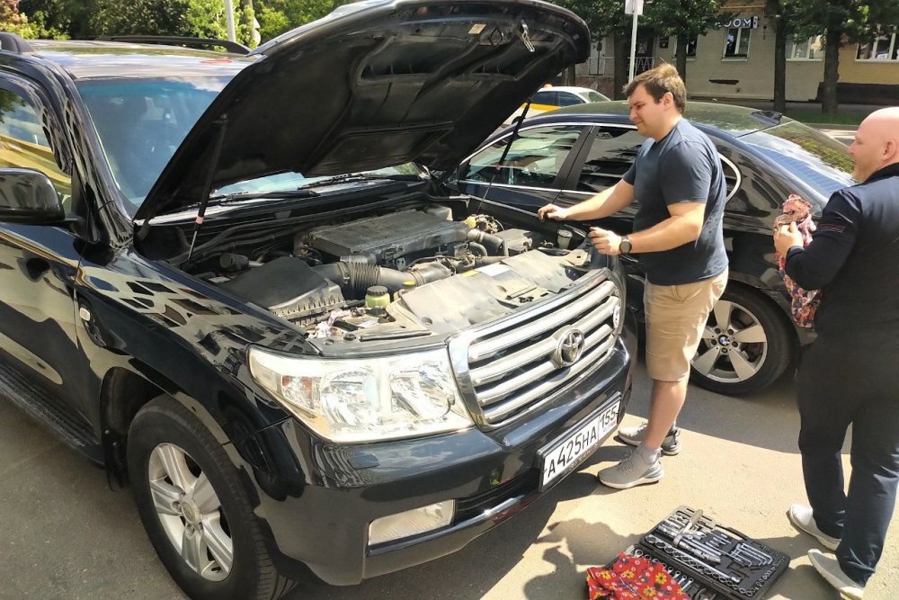

  1. Сегодня было буквально оживление мертвеца 😂 все началось с обновления Ивана (серебристая 200-ка с поста выше), с которым по случаю в сервисе познакомился Илья (черная 200-ка), у которого машина ехала очень вяло и он заехал ко мне уточнить, а можно ли чуть добавить мощности машине на которой он отъездил уже 2 года, я сказал конечно и мы приступили к диагностике, форсунки были в пределах нормы, только по 1 коррекция была +1.4, остальные 0 с копейками, ошибок активных не было, и мы приступили к считыванию идентификации блоков, прошивка была готов достаточно быстро, залили, адаптировали дросель, и поехали кататься, адаптировать коробку на малом газу стандартная процедура, которую я рекомендую делать всем после процедуры прошивки, ничего сложного тем более в ней нет, это езда с 0км/ч на малом газу до 60-70км/ч и все в целом работало штатно и можно было человека отпускать, но я всегда прошу придавить после адаптацию педаль газа, чтобы почувствовать, как машина идет в разгон и переключает на более высоких оборотах. Тут, мягко сказать мы с Иваном офигели, машина при нажатии педали в пол, разгонялась сил на 150 по ощущениям, звука турбин не было слышно, Иван сразу сказал О привет тросику под интеркулером, я полез посмотреть показания MAP и увидел, что при любом положении педали газа комп видит 99. Открыв капот начали думать, что делать, кулек горячий, я говорю езжайте покатайтесь, чтобы Илья понял, как должен ехать настроенный крузак, а я пока в машине подожду с открытым капотом 😅 уже через 10 минут кулек был полностью холодным и мы приступили к разбору, не считая пары болтов под жабо около стекла, все снимается моментально, прокладки металл, должны ходить дальше. В итоге потеряв 1 шайбочку, кулек был поднят и мы увидели ту самую трубочку 10см длиной, которая была вся в масле, но слава богу не улетела никуда совсем. Почистили трубочку установили ее на место, кулек притянули тестово, завели, погазовали посмотрели MAP теперь прыгал показаниями от 90 до 140, что говорило о том, что система заработала, ну а дальше поехали кататься, сегодня Илья получил во второй раз новый авто, который теперь может очень уверенно держаться в городском потоке 😎 а после настройки и на трассе обгоны будут в разы безопастнее, чем были без турбин 🤩🥳 в итоге 10 минутное обновление, перешло в 2.5 часовое оживление. А мимо ехал Саша @Coced
