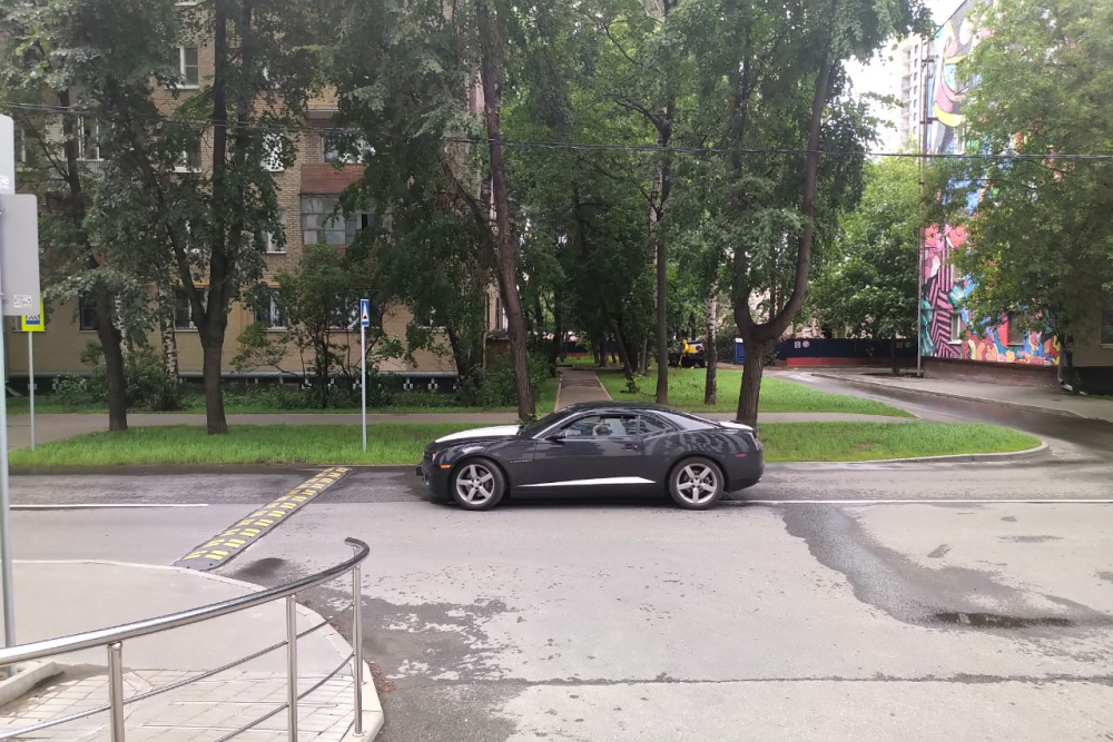

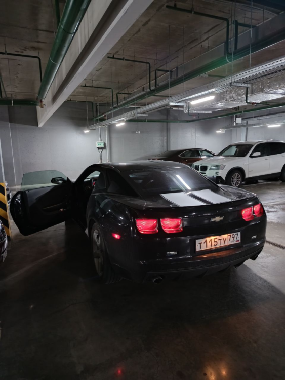

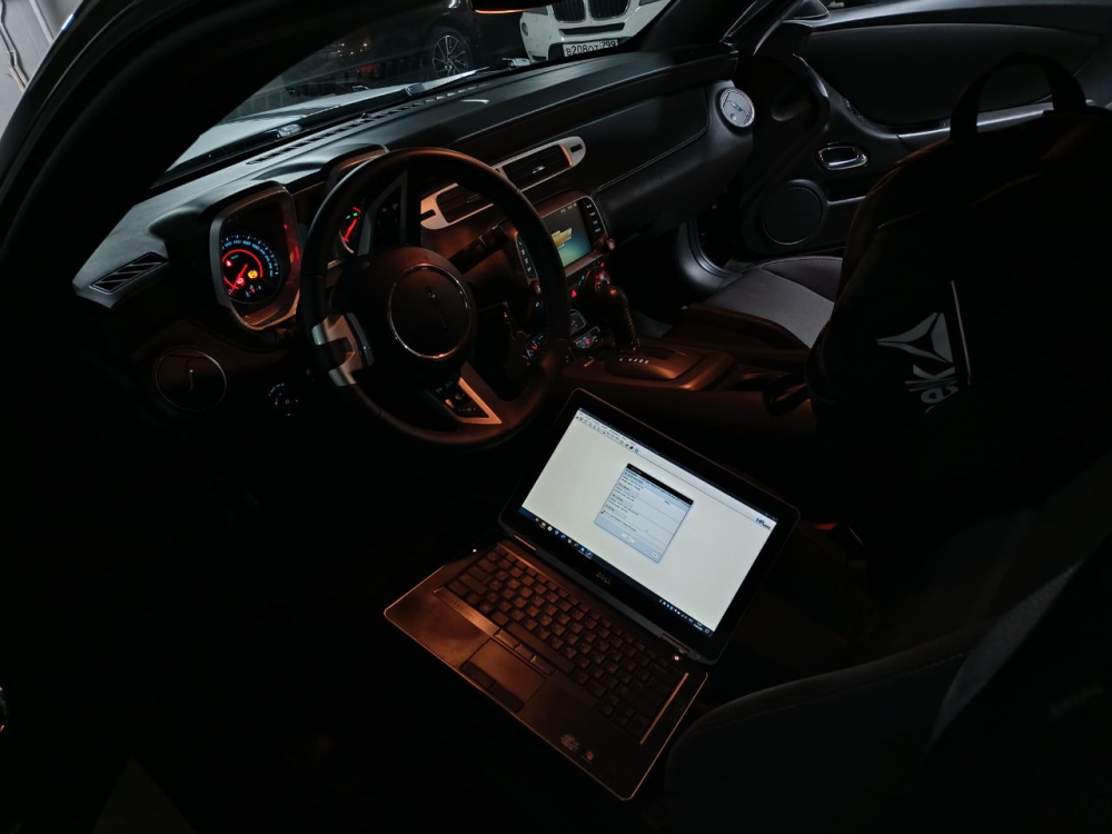

  1. Заезжал еще один Камаро 3.6л со свапнутым редуктором 3.91, после прошивки все было отлично, владелец поехал поменял колеса и после машина на старте свалилась в аварию (Р0300, Р0172, system to rich), сказать что я офигел, ничего не сказать, типовая настройка давным давно откатанная, начали выяснять, а что было до прошивки, оказывается была неизвестная заправка по пути до полного бака, коррекции улетели в -40%, машина стартовала не с полоборота, а с четверти оборота стартера даже, что явно говорило о том, что форсы льют в цилинды кучу бензина, при этом на ходу коррекции опускались даже до 0%, т.е. воздуха больше и проблем нет, естественно откатились на сток, машина работала еще хуже. Владелец сказал, что есть какая-то чудопромывка в гараже и в ночи уже поехал в гараж ее заливать + сверху сотового бензина до полного, на след день проверяя гипотизу пережатой обратки (был шиномонтаж) владелец доехал в сервис и к приезду коррекции упали до -18 уже, буквально за 1 поездку, ждем среды, когда будут проведены доп. работы по редуктору и возможно промывка форсунок WINSом и думаю все будет в норме! Вывод: - лить проверенные заправки - давать машине переодически просраться - чистить форсунки почаще, как через бак, так и в формате капельницы
