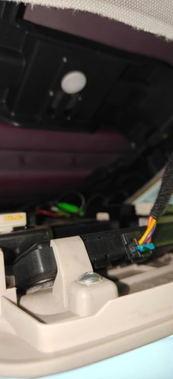

    Такая же херня началась с ложными срабатывания. Тема очень пригодилась Такая же херня началась с ложными срабатывания. Тема очень пригодилась Вытягиваем голубой блокиратор. Черный язычок снизу продавливает вверх и разъем вынимается легко.
  2. Yu_Ard
    Срабатывает сигналка!!!
    Плафон передний, руками вытаскивается, датчик движения это вот где провод желтый на фото, выдернуть фишку и все В смысле "не закрываю"? Он ж сам закрывается Я так однажды нажал два раза, правда на заведённой, потом немножечко так сказать прифигел, когда дверь не реагировала на открывание изнутри
