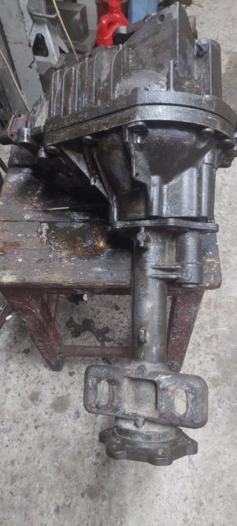

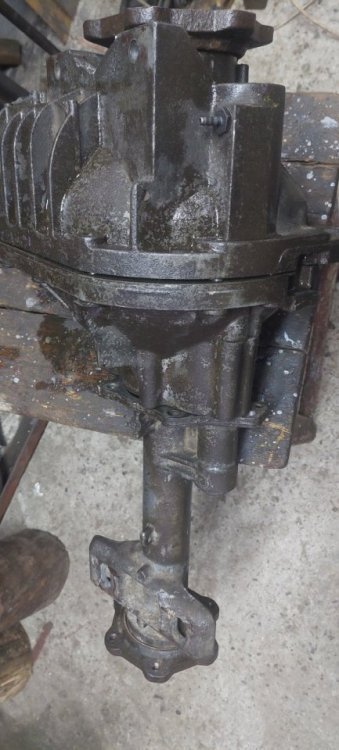

Специалист Опубликовано: 23 октября 2024 Жалоба Share Опубликовано: 23 октября 2024 Всем привет, снял передний мост, для замены подшипников ( стал подвывать ) и при замене масла появилась стружка.Был крайне удивлен, не могу снять полуоси ни короткую, ни длинную.Может стопора не сжимаются .У кого есть идеи ? Ссылка на комментарий Поделиться на других сайтах More sharing options...

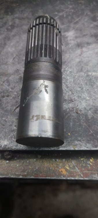

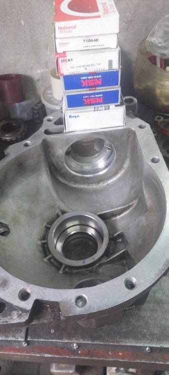

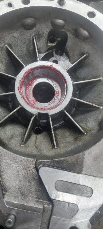

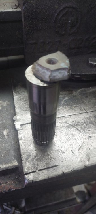

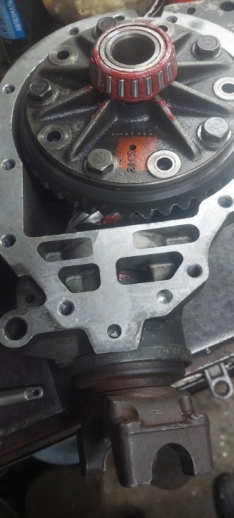

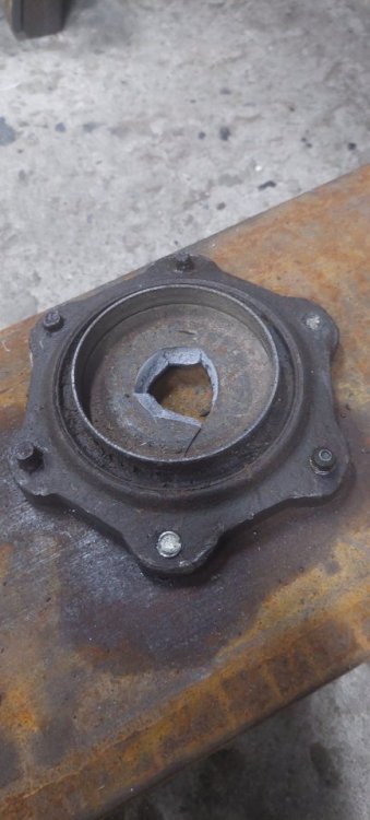

Специалист Опубликовано: 12 ноября 2024 Автор Жалоба Share Опубликовано: 12 ноября 2024 И так, мост разобран, причина разборки была, немного пыли и стружки на магните и подвывание при движении.Что было обнаружено, выработка осевых подшипников, подшипники хвостовика были в нормальном состоянии .Что сломали при разборке, не поверите, маленькую полуось сломали, флянец треснул, когда не смогли выбить, отдал на пресс и там сломали и чтобы разобрать редуктор, пришлось болгаркой отпилить остатки флянца и только тогда вытащить редуктор .Потом снять шестерню главной пары, вытащить палец сателитов и через освободившиеся отверстие выбить остаток полуоси.Но это еще не все, сломали два болта, которые крепят главную пару и теперь я понял, что попал .Пришлось обращаться в ЛАКИ сервис и Илья любезно согласился помочь, за, что ему большое спасибо и мне передали болты, хочу напомнить, что они с правой резьбой и с американским шагом, просто так их не купить. Три дня не подходил к разобранному мосту и когда приехали болты, тогда стоял вопрос как выковырять остатки с шестерни главной пары.Принял решение полуавтоматом, через медную прокладку приварить гайку и выкрутить .Все получилось с Божией помощью, но было очень страшно, представьте, если пару миллиметров не туда тыкнуть, тогда не то приварится и главная пара пойдет на свалку.Дальше сюрпризов не было, сборка шла своим чередом, только пришлось изготовить съемник, которым запресовывал обойму подшипника, остальное запресовывалось прессом.И последнее и самое основное — это пятно контакта .И получалось так, что у половину зубьев пятно было хорошее, а у другой нет, пришлось обратно все разбирать, разворачивать ведомую шестерню и по новому все выставлять .Не знаю с какого раза, но у меня получилось.В итоге, под подшипником хвостовика осталась родная шайба ( толщина 065) а зазор между шестернями получился 025 и получили равномерное пятно контакта. Потом пришлось вырезать сайлентблоки верхнего рычага, они были куплены заранее, как и все остальные железки.А развальные болты (MOOG) полный отстой, вернее их пластины, они тонкие и уже на стенде сход — развал им сразу голову скрутили .Пришлось использовать один старый и при регулировки угла кастора подымать колесо.На стенде сход и развал установили в ноль, а угол кастора выставили 3 градуса и колеса при вывороте руля будут легче поворачиваться .При ремонте были поменяны сайлентблоки верхних рычагов и продольных тяг моста, подшипники и сальники переднего моста и шаровые нижних рычагов.Сегодня был тестовый выезд, никакого подвывания и гула нет .По приезду в гараж проверил температуру редуктора, она тоже в норме.Перед ремонтом смотрел видео как выдергивают полуось, только в моем случае стопора очень жесткие и это сделать не просто. Maxim отреагировал на это 1 Ссылка на комментарий Поделиться на других сайтах More sharing options...

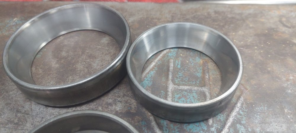

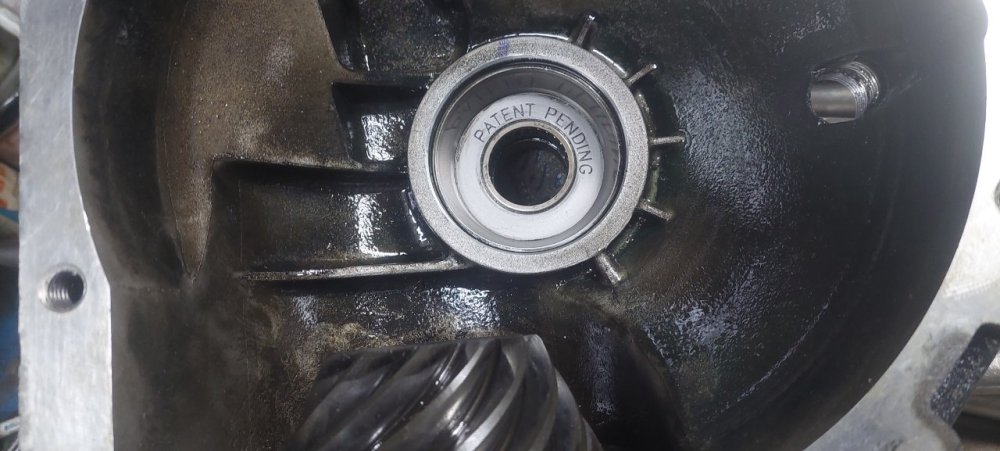

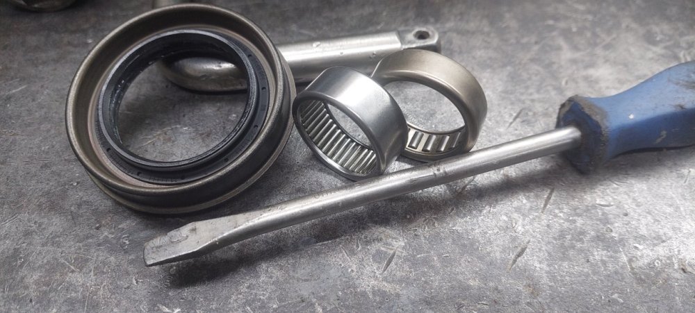

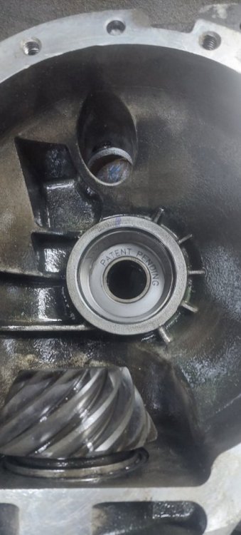

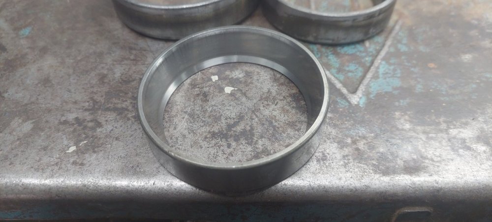

Специалист Опубликовано: 16 ноября 2024 Автор Жалоба Share Опубликовано: 16 ноября 2024 Забыл показать обоймы подшипников ,износ на лицо.На американских авто можно поменять отдельно обоймы ,они идут под своим номером. Maxim отреагировал на это 1 Ссылка на комментарий Поделиться на других сайтах More sharing options...

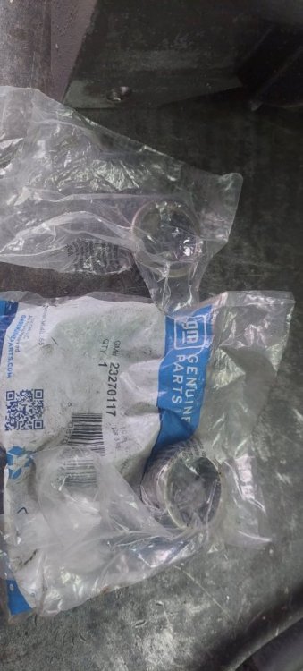

Специалист Опубликовано: 17 ноября 2024 Автор Жалоба Share Опубликовано: 17 ноября 2024 За несколько дней проехал 300км .Слава Богу ,с редуктором все в порядке .Если посчитать расходы , 1.Подшипники и сальники 20т.р 2.Масло 2л 4т.р 3.Мои нервы очень дорого. Maxim и Сергей Николаевич отреагировали на это 1 1 Ссылка на комментарий Поделиться на других сайтах More sharing options...
