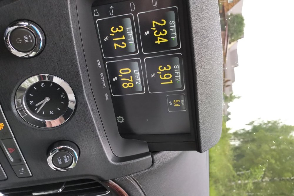

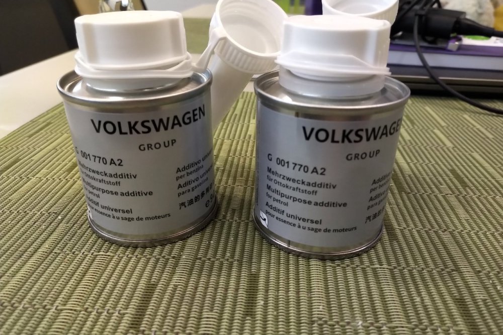

Maxim Опубликовано: 6 июля Жалоба Share Опубликовано: 6 июля А я ваговское взял по рекомендации, вместо 1 влил 2, сегодня словил по одной башко 0,78 лтфт, по другой +3, чего раньше никогда не видел) +5, +7 было в среднем, погода езда, температура все тоже самое 7 часов назад, Rodomir сказал: купил на Озоне BASF Keropur 3820 Можно ссылочку плиз Ссылка на комментарий Поделиться на других сайтах More sharing options...
