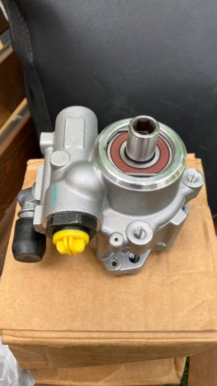

SeaBreeze Опубликовано: 20 часов назад Жалоба Share Опубликовано: 20 часов назад Никаких капель, подтёков под машиной нет. Из-под капота смотрел - тоже всё на вид ок. Максим, подскажи, гур отличается в версиях CTS2 седан 2.8 от 3.6? Можно как-то модель и номер на моём гуре посмотреть не разбирая ничего? А то я смотрю разные они бывают… Ссылка на комментарий Поделиться на других сайтах More sharing options...
Maxim Опубликовано: 17 часов назад Жалоба Share Опубликовано: 17 часов назад 3 часа назад, SeaBreeze сказал: Можно как-то модель и номер на моём гуре посмотреть не разбирая ничего? зачем разбирать когда есть каталог и амер вин) Ссылка на комментарий Поделиться на других сайтах More sharing options...

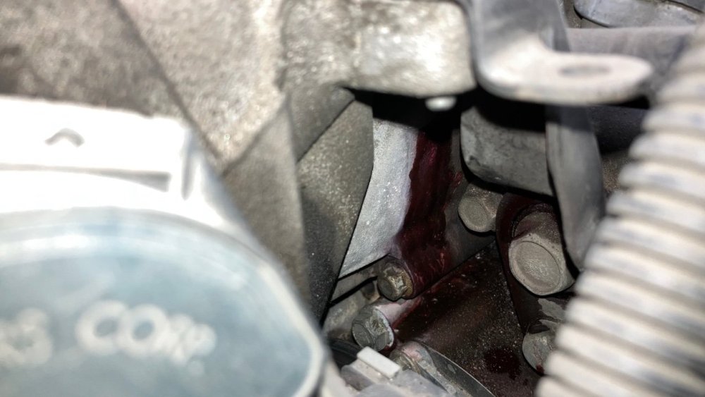

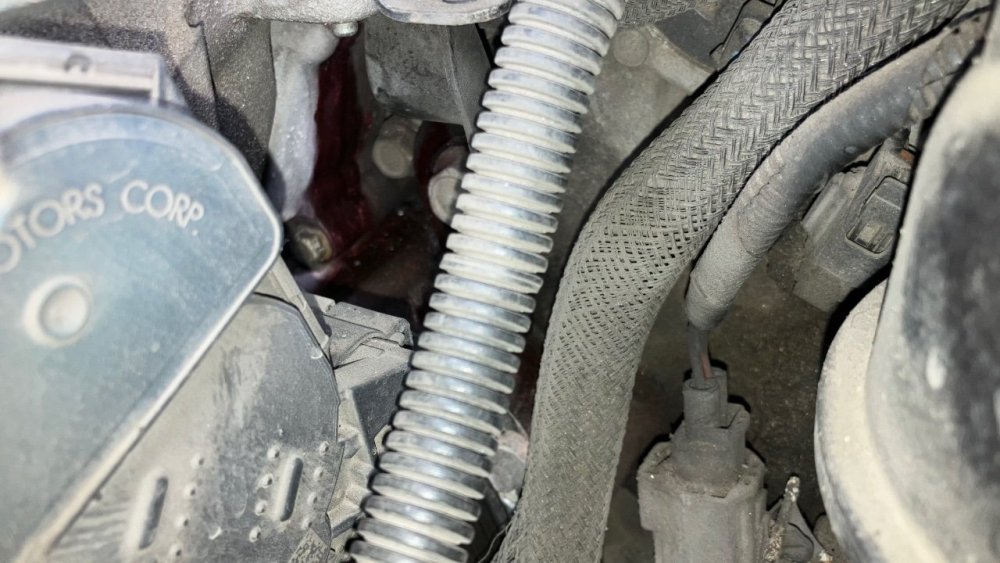

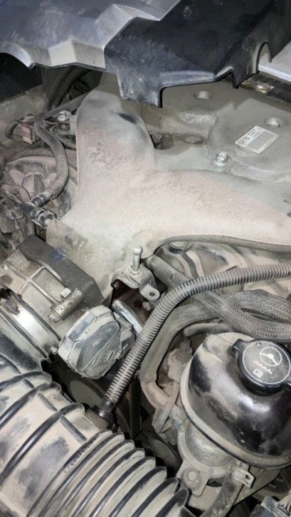

SeaBreeze Опубликовано: 11 часов назад Жалоба Share Опубликовано: 11 часов назад Пока менял ремень, увидел подтёки засохшего антифриза, где шланг в оплётке подходит к двигателю слева от бочка гура. Там хомут, возможно пропускает или шланг треснул. Буду смотреть. Ссылка на комментарий Поделиться на других сайтах More sharing options...
Maxim Опубликовано: 10 часов назад Жалоба Share Опубликовано: 10 часов назад емае, так и к выезду реанимируешь старичка) Ссылка на комментарий Поделиться на других сайтах More sharing options...
