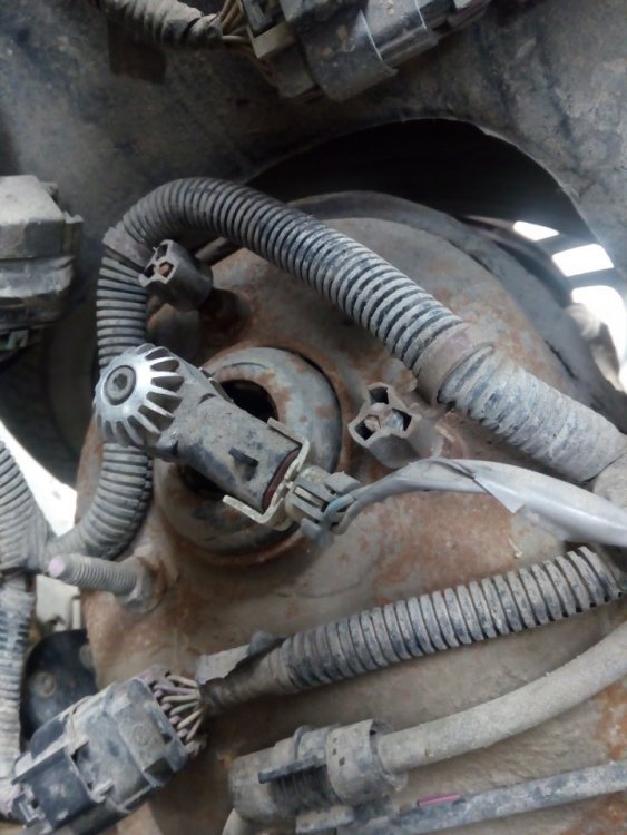

Специалист 89508469839 Опубликовано: 23 августа 2020 Жалоба Share Опубликовано: 23 августа 2020 А у меня на штоке переднего амортизатора одета как пробка ,это и есть обманка ??? Цитата Ссылка на комментарий Поделиться на других сайтах More sharing options...
Maxim Опубликовано: 1 сентября 2020 Жалоба Share Опубликовано: 1 сентября 2020 23.08.2020 в 21:30, специалист сказал: А у меня на штоке переднего амортизатора одета как пробка ,это и есть обманка ??? фотку Цитата Ссылка на комментарий Поделиться на других сайтах More sharing options...
Специалист 89508469839 Опубликовано: 4 сентября 2020 Жалоба Share Опубликовано: 4 сентября 2020 На шток одета фишка с проводами ,это и есть обманка ? Цитата Ссылка на комментарий Поделиться на других сайтах More sharing options...
Maxim Опубликовано: 4 сентября 2020 Жалоба Share Опубликовано: 4 сентября 2020 44 минуты назад, специалист сказал: На шток одета фишка с проводами ,это и есть обманка ? нет, это похоже на управление амортом, обманка может быть рядом где-то, посмотри косу Цитата Ссылка на комментарий Поделиться на других сайтах More sharing options...
Специалист 89508469839 Опубликовано: 4 сентября 2020 Жалоба Share Опубликовано: 4 сентября 2020 Аморт китайский,без управления. Но косу посмотрю,спасибо. Цитата Ссылка на комментарий Поделиться на других сайтах More sharing options...
