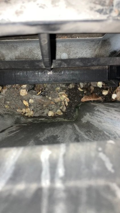

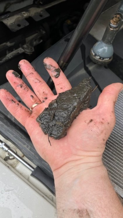

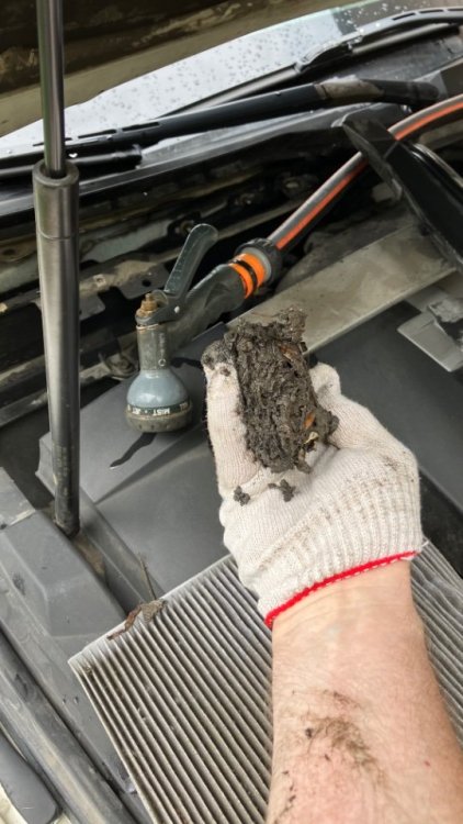

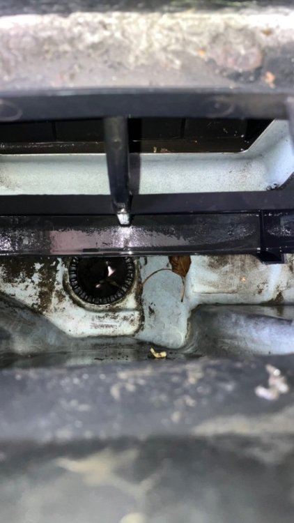

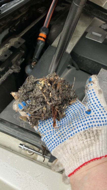

SeaBreeze Опубликовано: 8 июня 2025 Жалоба Share Опубликовано: 8 июня 2025 Нашёл под салонным фильтром наглухо забитое отверстие для слива воды, о котором вычитал на драйве. Выгреб оттуда немерено грязи, земли, листьев. Потом под давлением промыл всё из шланга водой Вероятно, там вода наполнялась, не уходила и уже через салонный фильтр попадала в ноги пассажира. Надеюсь, проблема не повторится. Maxim отреагировал на это 1 Ссылка на комментарий Поделиться на других сайтах More sharing options...

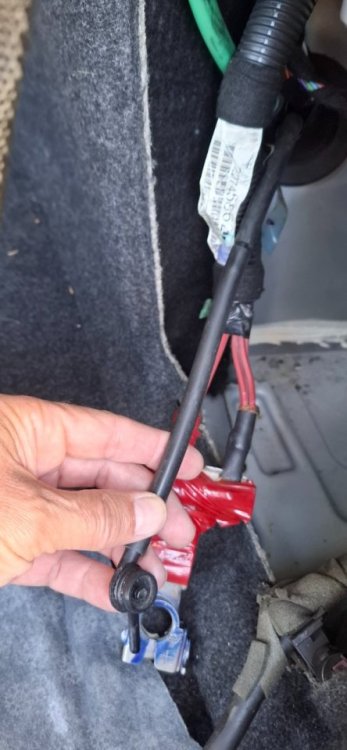

Сергей Николаевич Опубликовано: 10 августа 2025 Жалоба Share Опубликовано: 10 августа 2025 Народ ! кто в курсе , куда эту трубку вставлять , что это за трубка? Ссылка на комментарий Поделиться на других сайтах More sharing options...

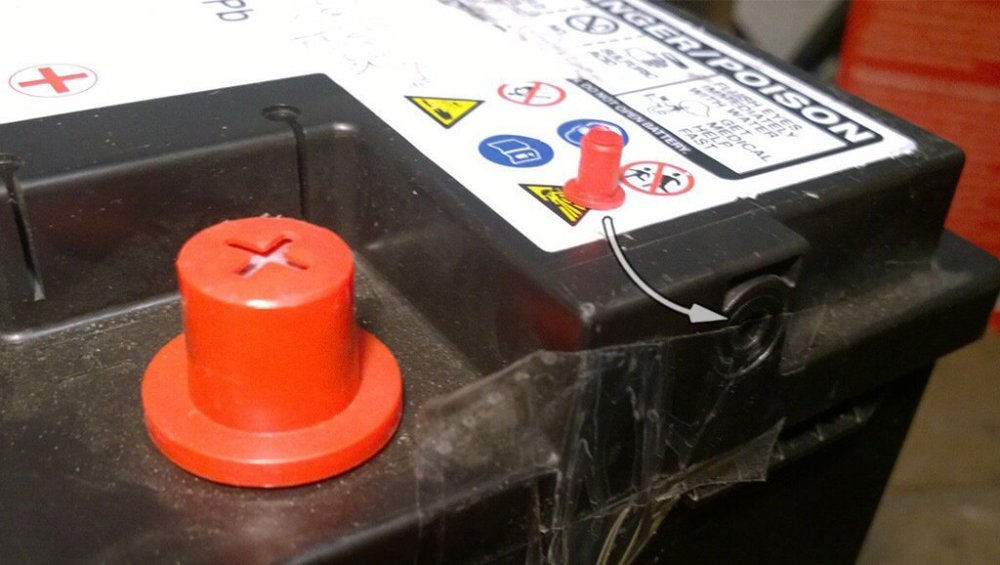

Maxim Опубликовано: 11 августа 2025 Жалоба Share Опубликовано: 11 августа 2025 10.08.2025 в 04:12, Сергей Николаевич сказал: Народ ! кто в курсе , куда эту трубку вставлять , что это за трубка? Если в багажнике то это в аккум вставляется газы отводить при зарядке Сергей Николаевич отреагировал на это 1 Ссылка на комментарий Поделиться на других сайтах More sharing options...
Serggg Опубликовано: 11 августа 2025 Жалоба Share Опубликовано: 11 августа 2025 Может еще от люка дренаж быть, фото не совсем информативное Сергей Николаевич и Maxim отреагировали на это 2 Ссылка на комментарий Поделиться на других сайтах More sharing options...
Сергей Николаевич Опубликовано: 11 августа 2025 Жалоба Share Опубликовано: 11 августа 2025 2 часа назад, Maxim сказал: Если в багажнике то это в аккум вставляется газы отводить при зарядке Да в багажнике В отсеке для аккумулятора . Это что получается , одну пробку в акуме откручиваешь и вставляешь туда эту трубку !!!! Это что то новое для меня . Пары кислоты туда пойдут Ссылка на комментарий Поделиться на других сайтах More sharing options...
Serggg Опубликовано: 11 августа 2025 Жалоба Share Опубликовано: 11 августа 2025 (изменено) 6 часов назад, Сергей Николаевич сказал: Да в багажнике В отсеке для аккумулятора . Это что получается , одну пробку в акуме откручиваешь и вставляешь туда эту трубку !!!! Это что то новое для меня . Пары кислоты туда пойдут Нет! У аккумулятора если есть, с завода дренажное отверстие для газов. Изменено 11 августа 2025 пользователем Serggg Maxim и Сергей Николаевич отреагировали на это 2 Ссылка на комментарий Поделиться на других сайтах More sharing options...
