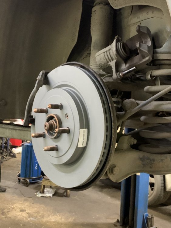

Smok93 Опубликовано: 4 декабря 2019 Жалоба Share Опубликовано: 4 декабря 2019 Задние диски новые. Прям вот только поставил оригинал. 1 минуту назад, Smok93 сказал: Задние диски новые. Прям вот только поставил оригинал. Это перед, тоже новые. Цитата Ссылка на комментарий Поделиться на других сайтах More sharing options...
Dimonin Опубликовано: 5 декабря 2019 Жалоба Share Опубликовано: 5 декабря 2019 (изменено) 13 часов назад, Smok93 сказал: Задние диски новые. Прям вот только поставил оригинал. Это перед, тоже новые. у меня была проблема на ситике 3 - мучал Шеви + с этим вопросом: 1) мне смазывали направляшки, делали сходразвал, меняжи тормазуху (демали может неравномерное распределение), меняли колеса местами и др. короче все перепробывали. 2) Потом сказали - менять диски тормозные, я решил проточить их - проточил и проблема ушла! 3) Но проявила себя сново осенью - пьют при тормажении с 80-100 км. Решил не протачивать а заменить на новые (комплект купил, ставить думаю буду весной.) 4) Могу кинуть контакты с проточкой без снятия http://avtodruzhba.ru/protochka-diskov-pro-cut ценник за переднюю ось 2000р. Ситик 2 как я понимаю? Изменено 5 декабря 2019 пользователем Dimonin Цитата Ссылка на комментарий Поделиться на других сайтах More sharing options...

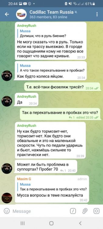

Mussa Опубликовано: 19 февраля Жалоба Share Опубликовано: 19 февраля Всем привет! Вопрос по тормозам, может у кого так было или кто знает причину. Cts 3 2.0 начали бить тормоза, биение с перекатывание в пробках. проточил диски поставил новые колодки brembo, все отлично стало. 500-700 км и биение вернулось. Купил диски power stop и теже колодки брембо. 1000 км в городе в пробках , спокойная езда и снова жутко бьют. Проточил задние и поставил новые колодки чтобы исключить что это бьет зад. Биение осталось. Поставил новые колодки самы Дешевые ( sangsin ) биение ушло. 100км и снова вернулось. На суппортах все отлично. Где искать проблему кто знает подскажите пожалуйста Блин, остальное скопировать не успел в чате, уже удалили, много буковSent from my SM-A705FN using Cadillac Team Russia mobile app Цитата Ссылка на комментарий Поделиться на других сайтах More sharing options...
Это популярное сообщение. Maxim Опубликовано: 19 февраля Это популярное сообщение. Жалоба Share Опубликовано: 19 февраля При биении порядок такой: 1. Почистить, а лучше сменить направляющие колодок, это самое дешевое и чаще всего забивается 2. Почистить прилегающую поверхность тормозного диска к ступице, очень хорошо 3. Почистить прилегающую поверхность колесного диска к тормозному диску 4. Проверить биение тормозного диска микрометром 5. Прокачать обе стороны суппорта (возможно воздух) 6. Проверить сайлентблоки кулака/рычага с пристрастием 7. Возможно плохо или неправильно притираешь колодки к дискам 8. Если ничего не помогло, писать на форум ПАМАГИТИИИИ и жестко гуглить все темы, кто-то боролся с таким очень долго и победил ну и надо подробнее описать, на руль на холодную на горячую на педаль на кузов что когда отдает..... будет яснее ибо яйцо это задние тормоза обычно и в педаль отдают если их прогреть хорошо. Сергей Николаевич, Lev, DUST и 1 другой отреагировали на это 4 Цитата Ссылка на комментарий Поделиться на других сайтах More sharing options...
