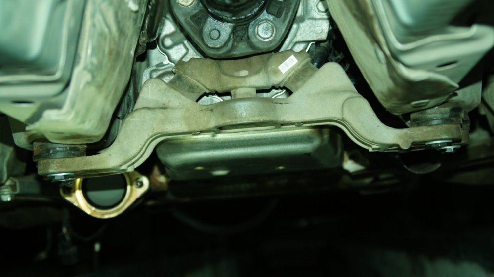

Это популярное сообщение. Боб Опубликовано: 3 июля 2020 Автор Это популярное сообщение. Жалоба Share Опубликовано: 3 июля 2020 Рисуем кронштейны чтоб посадить двиг на подушки от какой-то БМВ М в надежде что поедет так же) Lev, Liubomir и Maxim отреагировали на это 3 Ссылка на комментарий Поделиться на других сайтах More sharing options...
Боб Опубликовано: 25 октября 2020 Автор Жалоба Share Опубликовано: 25 октября 2020 В общем, строили мы строили и до сих пор не построили! Много возни получилось с изготовлением кронштейнов. Неправильно начали, долго мучались, поменяли подход - дело пошло Вот так он встал Грязный какой-то, но воды рядом нет помыть Со стороны пассажира места хватает, вроде ничего нигде не трет Основной гемор с водительской стороны. Рулевая рейка там мешает всему, катализатор не влазит, впуск, и маслопроводы масляного фильтра К катализатору добавили немного трубы чтоб ниже и дольше встал Слепили самовар для впуска и аргонщик сейчас мучается переваривает навеску масляного фильтра. Пока это всё. Maxim и Repet отреагировали на это 2 Ссылка на комментарий Поделиться на других сайтах More sharing options...
Maxim Опубликовано: 25 октября 2020 Жалоба Share Опубликовано: 25 октября 2020 3 часа назад, Боб сказал: Много возни получилось с изготовлением кронштейнов. круто бы размеры или макетик выложить, чтобы следующие тюнеры шли понятным путем по крайней мере до момента адаптации электрики))) Ссылка на комментарий Поделиться на других сайтах More sharing options...
Боб Опубликовано: 25 октября 2020 Автор Жалоба Share Опубликовано: 25 октября 2020 5 минут назад, Maxim сказал: круто бы размеры или макетик выложить, чтобы следующие тюнеры шли понятным путем по крайней мере до момента адаптации электрики))) Еще не совсем ясно правильные ли они. Да и подгибали несколько раз по месту заготовки Maxim отреагировал на это 1 Ссылка на комментарий Поделиться на других сайтах More sharing options...

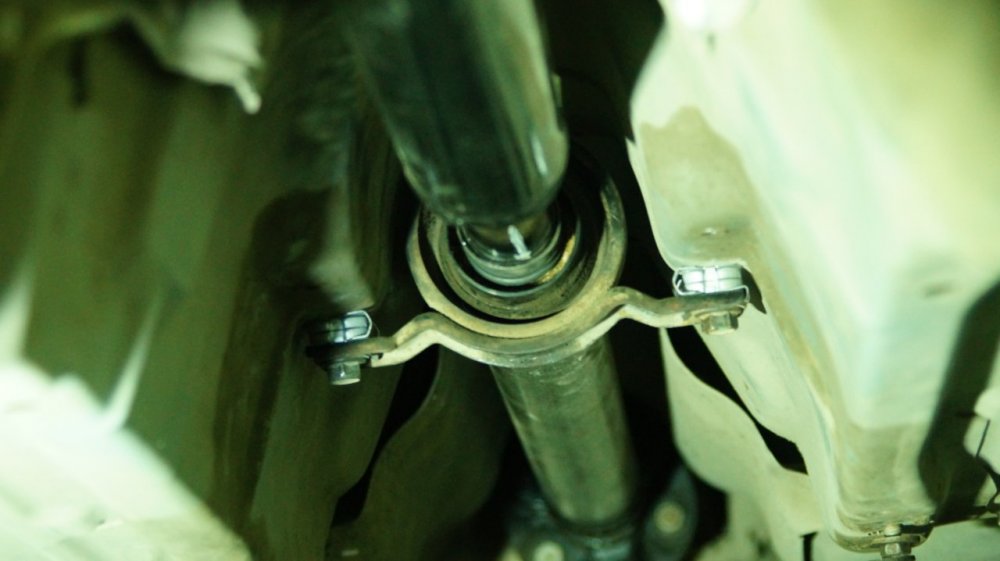

Боб Опубликовано: 28 ноября 2020 Автор Жалоба Share Опубликовано: 28 ноября 2020 Дайджест колхозника Ждем когда электрик заберет авто к себе Два оригинальных сухих APEXI предназначались для другого проекта, нашли свое применение вообще узнал много интересных мелочей например что у кулисы авд тяга переключения коробки слева, у рвд справа. У атс уже тросиком реализовано переключение и конечно рычажок переключения на коробке слева. купил новую кулису от авд и сделали с мастером на все руки Саней "кастом" тягу получилась страшненькая но функциональная (фото отсутствует))) Еще оказывается есть заводские проставки под болты для занижения подвесного подшипника кардана. Мне пригодились, коробка встала ниже на 25мм. Хотя, похоже, их все равно недостаточно как бы не пришлось доп крестовины вваривать, чтоб компенсировали несоосность Maxim и Lev отреагировали на это 2 Ссылка на комментарий Поделиться на других сайтах More sharing options...
Maxim Опубликовано: 28 ноября 2020 Жалоба Share Опубликовано: 28 ноября 2020 Прикольно не знал про проставки, это для каких коробок/двс они сделаны? Ссылка на комментарий Поделиться на других сайтах More sharing options...
Боб Опубликовано: 13 декабря 2020 Автор Жалоба Share Опубликовано: 13 декабря 2020 29.11.2020 в 01:42, Maxim сказал: Прикольно не знал про проставки, это для каких коробок/двс они сделаны? Проставки только под подвесной подшипник. Под коробкой самодельный шайбы) Ссылка на комментарий Поделиться на других сайтах More sharing options...

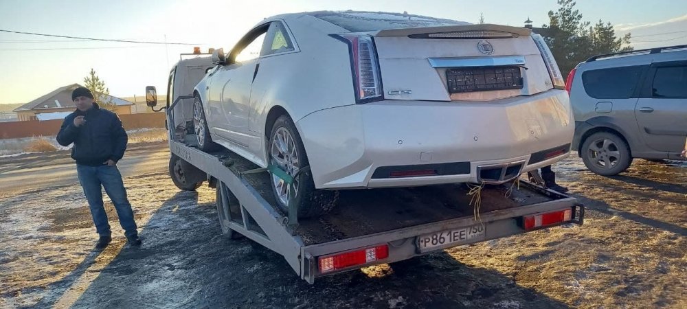

Это популярное сообщение. Боб Опубликовано: 26 марта 2021 Автор Это популярное сообщение. Жалоба Share Опубликовано: 26 марта 2021 20 часов назад, Maxim сказал: БОООБББ Расскажи нам что-нибудь!!! Отэвакуировал пациента в Челябинск. Ребята ковыряются в свободное от основных клиентов время Писать пока не о чем. Отпишусь, когда заведется Lev, Maxim и Coced отреагировали на это 3 Ссылка на комментарий Поделиться на других сайтах More sharing options...

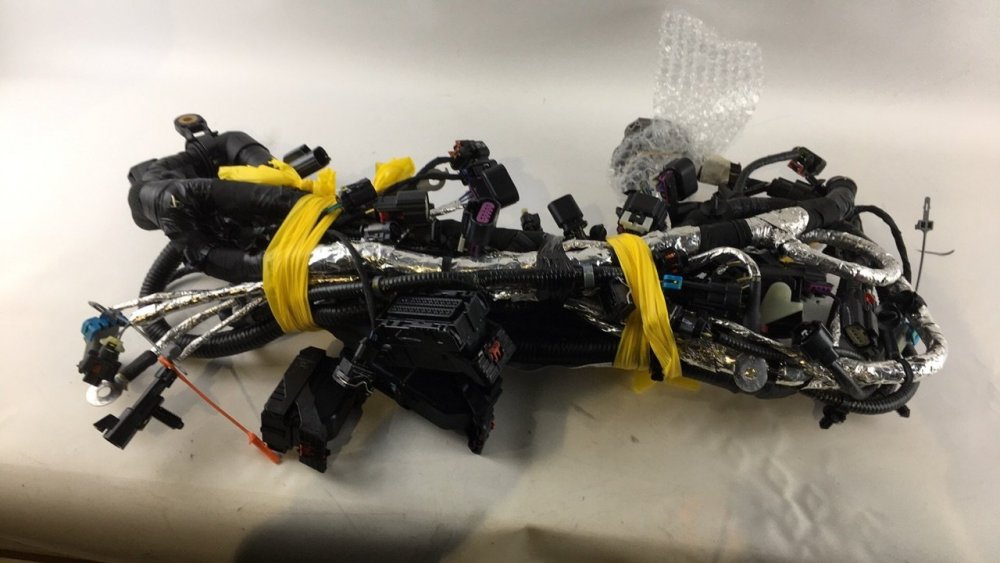

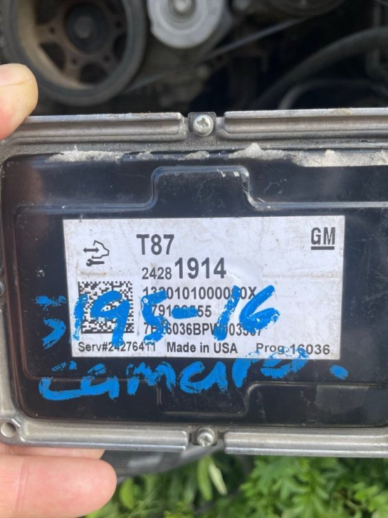

Боб Опубликовано: 7 июня 2021 Автор Жалоба Share Опубликовано: 7 июня 2021 Салют народ. У ребят возник вопрос по иммобилайзеру. Есть у нас партнеры кто может помочь или привязать моторник к родному иммо или отключить его нафиг? Ссылка на комментарий Поделиться на других сайтах More sharing options...
Lev Опубликовано: 7 июня 2021 Жалоба Share Опубликовано: 7 июня 2021 Салют народ. У ребят возник вопрос по иммобилайзеру. Есть у нас партнеры кто может помочь или привязать моторник к родному иммо или отключить его нафиг?Так а если прошивать блок через MDI оно же должно и к иммо пришивать, да и скорее отдельно от прошивки блока можно привязатьSent from my Redmi Note 9S using Cadillac Team Russia mobile app Ссылка на комментарий Поделиться на других сайтах More sharing options...
Maxim Опубликовано: 7 июня 2021 Жалоба Share Опубликовано: 7 июня 2021 19 минут назад, Боб сказал: Есть у нас партнеры кто может помочь или привязать моторник к родному иммо или отключить его нафиг? Медкат не осилил? Ссылка на комментарий Поделиться на других сайтах More sharing options...
Боб Опубликовано: 7 июня 2021 Автор Жалоба Share Опубликовано: 7 июня 2021 1 час назад, Lev сказал: Так а если прошивать блок через MDI оно же должно и к иммо пришивать, да и скорее отдельно от прошивки блока можно привязать Sent from my Redmi Note 9S using Cadillac Team Russia mobile app Там ребята пытались обьяснить что новые блоки по вину исключительно шьются. может чего-то не знают еще 1 час назад, Maxim сказал: Медкат не осилил? пока не связывались. Да думал, может кто опытный четкий ответ даст каким образом возможно сделать Ссылка на комментарий Поделиться на других сайтах More sharing options...
Maxim Опубликовано: 7 июня 2021 Жалоба Share Опубликовано: 7 июня 2021 31 минуту назад, Боб сказал: что новые блоки по вину исключительно шьются да, все верно и там еще есть прикол, что нельзя прошить больше чем 3 или чет такое блока под чужой вин, дальше уже не пашет все это, шьется через сервисный портал ГМ, туда надо платную подписку покупать. Ссылка на комментарий Поделиться на других сайтах More sharing options...
Боб Опубликовано: 7 июня 2021 Автор Жалоба Share Опубликовано: 7 июня 2021 5 часов назад, Maxim сказал: да, все верно и там еще есть прикол, что нельзя прошить больше чем 3 или чет такое блока под чужой вин, дальше уже не пашет все это, шьется через сервисный портал ГМ, туда надо платную подписку покупать. Подписка не проблема. проблема что они не делали это ни разу и не знают с какой стороны заходить. Будут еще месяц тыкаться вслепую Ссылка на комментарий Поделиться на других сайтах More sharing options...
