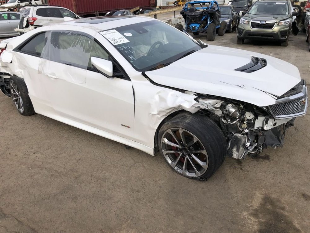

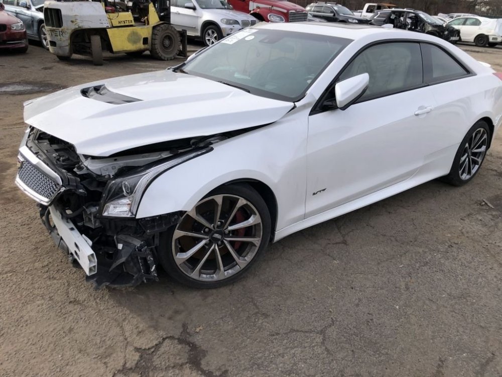

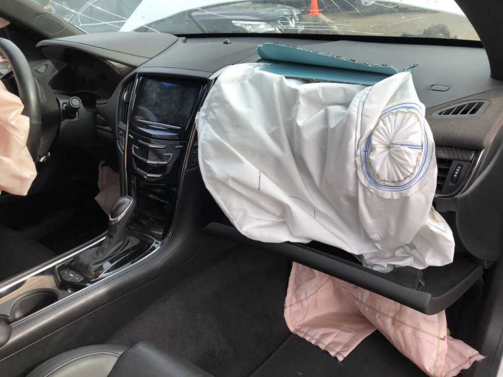

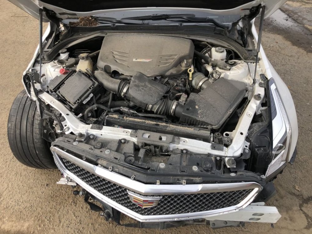

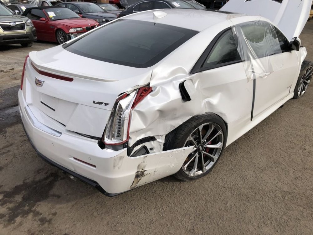

Это популярное сообщение. Боб Опубликовано: 31 января 2020 Это популярное сообщение. Жалоба Share Опубликовано: 31 января 2020 (изменено) Доброго вечера! Многие вроде знают о задумке, но Верховный настоял осветить планы темой на форуме, что и делаю. Итак, на второй год владения замечательной машинкой CTS Coupe, огонь страсти к ней начал угасать. Табун атмопони уже не впечатляет, а тупенькая коробка, при обгонах, добавляет крепких словечек в лексикон. В общем, че-то захотелось чтоб содержание соответствовало форме. Для этого по случаю был выигран аукцион в США на подбитый ATS-V, который был аккуратно (я надеюсь) разукомплектован, бережно (опять же) погружен в контейнер ребятами из Белоруссии и плывет сейчас в Минск. Все шильдики V, ска, оторваны! Будем внедрять полную связку т.е. двиг-коробка-кардан-редуктор-привода. А ну и сиденья конечно!) По установке железа вопросов пока нет, больше страшит последующее программное сращивание. Для меня это дремучий лес и неизвестно, насколько справятся с задачей местные электрики. Пока все! Буду держать в курсе по ходу работ Кстати, все лишнее в продаже!) Изменено 1 февраля 2020 пользователем Боб ProPacket, isakov_evga, Archy и 3 других отреагировали на это 6 Ссылка на комментарий Поделиться на других сайтах More sharing options...

Боб Опубликовано: 18 марта 2020 Автор Жалоба Share Опубликовано: 18 марта 2020 3 часа назад, Lev сказал: Насколько все же аккуратно разобран и бережно упакован ? На 4. Лучше сразу озвучивай все нюансы Мне отрезали тормозные шланги, хотя могли перекусить трубки, суппорта не сняли со ступиц и покоцали краску. Кое что из мелочи не доехало Maxim отреагировал на это 1 Ссылка на комментарий Поделиться на других сайтах More sharing options...

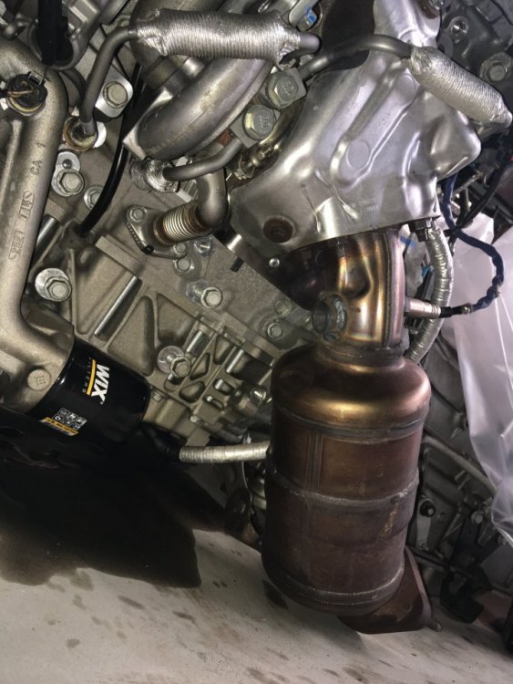

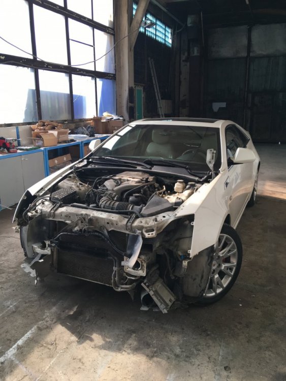

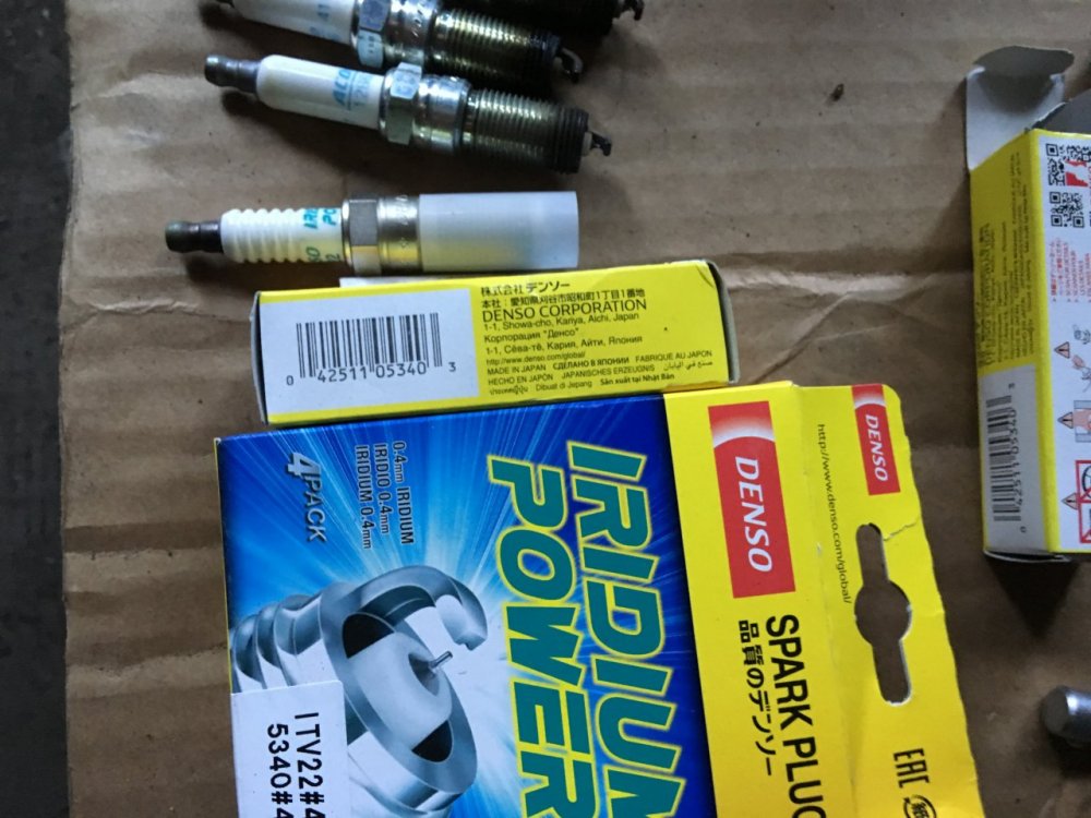

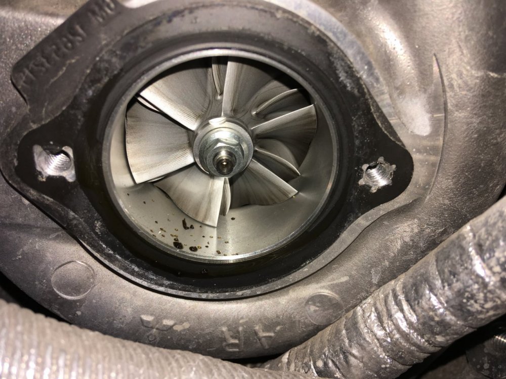

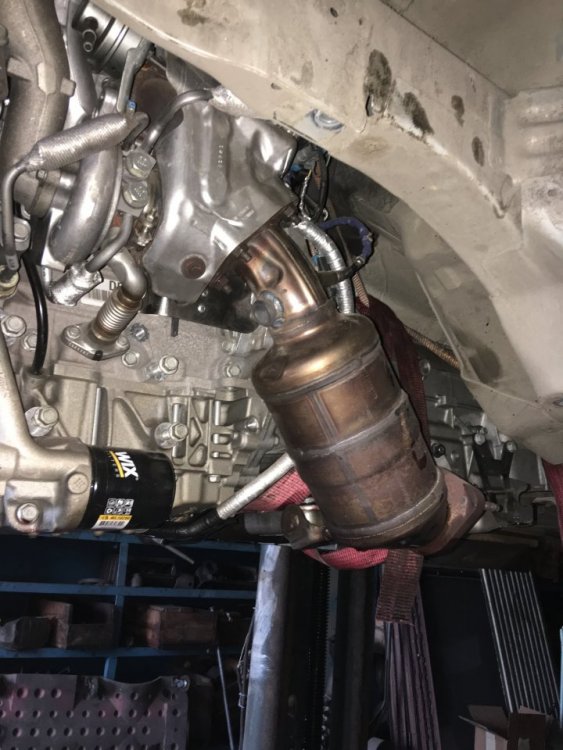

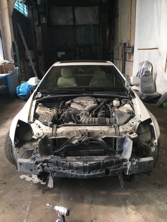

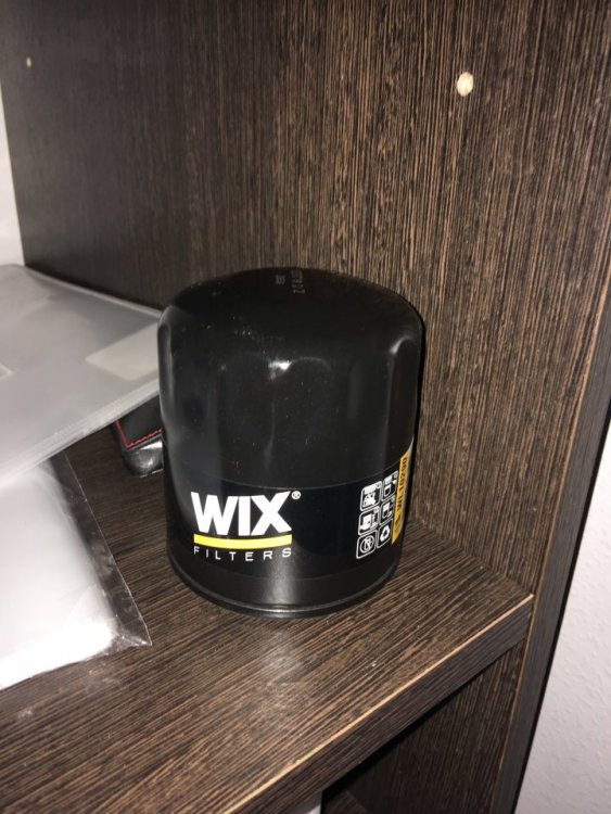

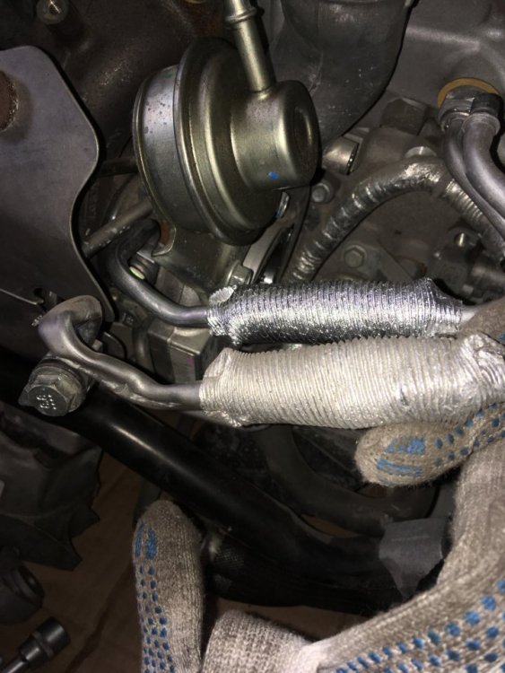

Это популярное сообщение. Боб Опубликовано: 16 мая 2020 Автор Это популярное сообщение. Жалоба Share Опубликовано: 16 мая 2020 (изменено) Всем привет. Сегодня начал разбирать подкапотку. Вообще, все это время было много подготовительной работы. Был разобран и отдан в перешив салон. Куплена натур. австрийская кожа и заказана оригинальная алькантара. Пробил по карфаксу, что за 50т. км ни разу не меняли свечи. Полазив по амерфорумам, выяснил что для этого мотора самое лучшее - это оригинальные свечи, но стоят они прилично и ждать их 40+ дней. так же советуют denso ITV22. Их и поставил. Было заказано приличное количество запчастей взамен поврежденных, например пришлось менять подмятую трубку охлаждения турбины Кстати, чтоб ее поменять пришлось снять впускной патрубок турбины и как оказалось не зря Немного техасского песочка перед крыльчаткой в обоих турбинах. не заткнули отверстия Куплены все радиаторы (V-шный блок радиаторов не выжил, а я надеялся) Родной радиатор не решился ставить, потому что разница в толщине 20мм. (16 против 36) А и модный масляный фильтр) Пока всё. К концу следующей недели, думаю, скину движок с коробкой Изменено 16 мая 2020 пользователем Боб Coced, Lev и Maxim отреагировали на это 3 Ссылка на комментарий Поделиться на других сайтах More sharing options...

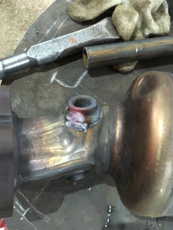

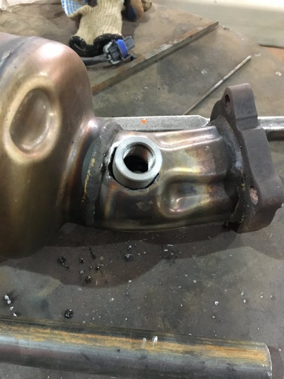

Боб Опубликовано: 21 мая 2020 Автор Жалоба Share Опубликовано: 21 мая 2020 (изменено) Лежит у меня ШПЛ Innovate c будильником. Сегодня подготовили место под него в выпускной трубе. При настройке пригодится Изменено 21 мая 2020 пользователем Боб Maxim отреагировал на это 1 Ссылка на комментарий Поделиться на других сайтах More sharing options...

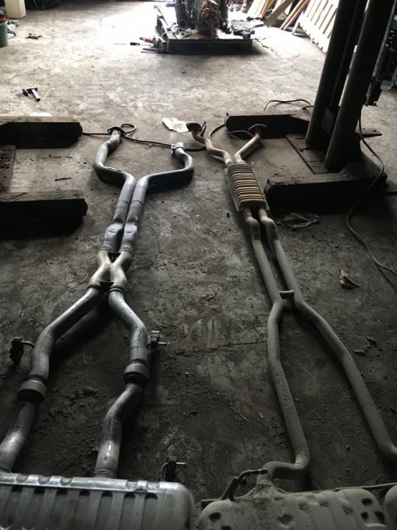

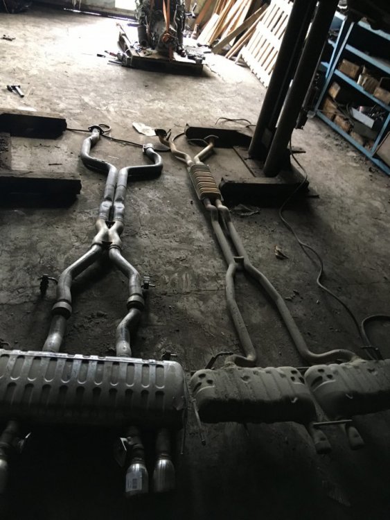

Боб Опубликовано: 7 июня 2020 Автор Жалоба Share Опубликовано: 7 июня 2020 Справа выхлоп обычного кадика, слева - кадика на гармонах Maxim и Lev отреагировали на это 2 Ссылка на комментарий Поделиться на других сайтах More sharing options...
Maxim Опубликовано: 7 июня 2020 Жалоба Share Опубликовано: 7 июня 2020 а трубы сплющенные посредине это спецом? Или последствия ДТП? Ссылка на комментарий Поделиться на других сайтах More sharing options...
Боб Опубликовано: 8 июня 2020 Автор Жалоба Share Опубликовано: 8 июня 2020 14 часов назад, Maxim сказал: а трубы сплющенные посредине это спецом? Или последствия ДТП? Вроде как спецом. У них в этом месте изгиб вверх и похоже углами упирались во что-то) Выхлоп все равно удлинять придется, эти места вырежем Maxim отреагировал на это 1 Ссылка на комментарий Поделиться на других сайтах More sharing options...

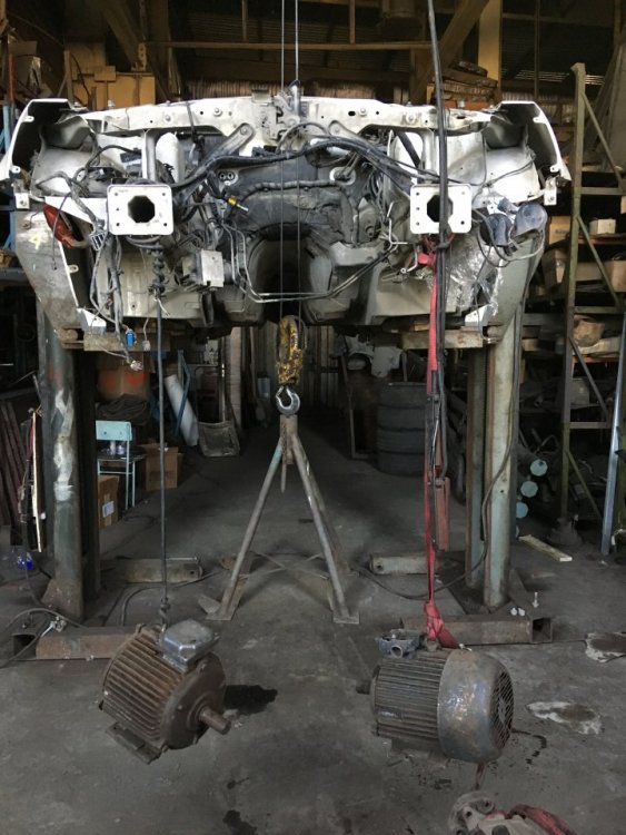

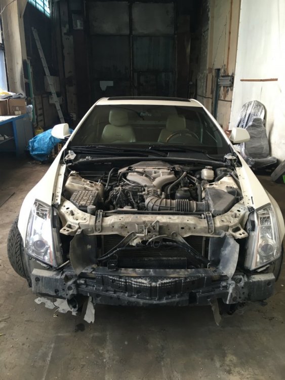

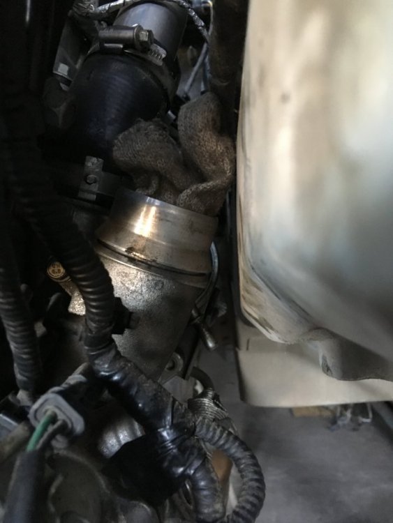

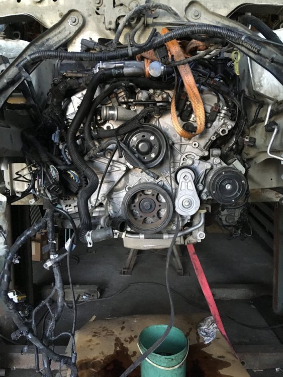

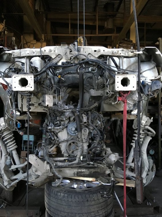

Это популярное сообщение. Боб Опубликовано: 9 июня 2020 Автор Это популярное сообщение. Жалоба Share Опубликовано: 9 июня 2020 Скинули двиг, чуть не потеряли авто. морда легче стала, зад потянул вниз) Пришлось временно приладить два эл. двигателя Примерили вишный двиг - прошел в притирочку. С пассажирской стороны все ок, со стороны водителя гемор с впускным патрубком турбины. прям миллиметры зазор и повернут в лонжерон. Придется родной снимать и делать свой, повернутый в нужную сторону А в общем неплохо сконектилось, думал будет хуже Теперь надо выставить на подрамник, спроектировать и изготовить кронштейны. с ними придется повозиться, старые и новые опоры вообще не подходят Archy, Coced, Maxim и 1 другой отреагировали на это 4 Ссылка на комментарий Поделиться на других сайтах More sharing options...
