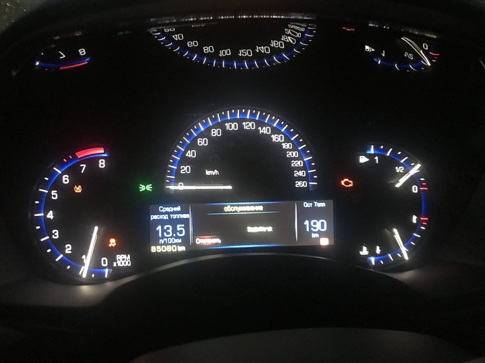

Anton777 Опубликовано: 28 февраля 2020 Жалоба Share Опубликовано: 28 февраля 2020 Всем привет! Владею Кадиллаком АТС недавно. Короче такая тема- ехал ехал сегодня по началу начала в пробке пинать коробка поддёргивать немного... потом поехал и газу даю а она поддпиныват и не едет, накатом едешь медленно толчки какие то, потом проехал еще немного дал газу что бы убедиться, так она км до 40 разгоняется и дергается и не едет, остановился вылез чек и еще ошибки на табло( Что такое кто знает?? Помогите пожалуйста собрату)) Ссылка на комментарий Поделиться на других сайтах More sharing options...
Repet Опубликовано: 29 февраля 2020 Жалоба Share Опубликовано: 29 февраля 2020 Сделай диагностику, отвалился трэкшн. Может по датчикам абс проблема, по проводке или по ступичным кольцам. Гадать можно долго, сканер GM MDI скажет точно. Что происходит если глушишь машину, а потом заводишь? Отправлено с моего iPhone используя Cadillac Team Russia Ссылка на комментарий Поделиться на других сайтах More sharing options...
Anton777 Опубликовано: 1 марта 2020 Автор Жалоба Share Опубликовано: 1 марта 2020 29.02.2020 в 05:28, Repet сказал: Сделай диагностику, отвалился трэкшн. Может по датчикам абс проблема, по проводке или по ступичным кольцам. Гадать можно долго, сканер GM MDI скажет точно. Что происходит если глушишь машину, а потом заводишь? Отправлено с моего iPhone используя Cadillac Team Russia Expand После я завёл ,ошибок нет. Едет так же(. На ней ездить то можно? Хотя бы до сервиса , или лучше на эвакуаторе? Собственник прежний сказал что свечи не менял, надо поменять, может из за этого такая фигня? Ссылка на комментарий Поделиться на других сайтах More sharing options...
Archy Опубликовано: 1 марта 2020 Жалоба Share Опубликовано: 1 марта 2020 01.03.2020 в 18:04, Anton777 сказал: После я завёл ,ошибок нет. Едет так же(. На ней ездить то можно? Хотя бы до сервиса , или лучше на эвакуаторе? Собственник прежний сказал что свечи не менял, надо поменять, может из за этого такая фигня? Expand Да ну не свечи это, stabilitrak это с ходовой проблемы, ABS тот же, но надо не гадать, а читать код ошибки, любой читалкой, хоть за 1,5к с алишки. В зависимости от конкретной ошибки и понятно будет, можно ли своим ходом перемещаться Ссылка на комментарий Поделиться на других сайтах More sharing options...

Slava920214 Опубликовано: 4 февраля 2022 Жалоба Share Опубликовано: 4 февраля 2022 Попробуй предохранитель АБС выдерни и проверь, если ошибки исчезнут и будет гореть АБС, то проблема в нем или ступице. Предохранителя 2 шт.Sent from my vivo 1912 using Cadillac Team Russia mobile app Ссылка на комментарий Поделиться на других сайтах More sharing options...
Это популярное сообщение. Repet Опубликовано: 4 февраля 2022 Это популярное сообщение. Жалоба Share Опубликовано: 4 февраля 2022 04.02.2022 в 09:50, Slava920214 сказал: Попробуй предохранитель АБС выдерни и проверь, если ошибки исчезнут и будет гореть АБС, то проблема в нем или ступице. Предохранителя 2 шт.Sent from my vivo 1912 using Cadillac Team Russia mobile appТак в том и дело, что лампа АБС не горит.В итоге, при такой комбинации ошибок проблема в том, что мотор ставится в режим снижения мощности из-за пропусков зажигания, а остальные системы отключаются из-за этого. Ошибки на сканере P0300 и P0302 - пропуски во втором цилиндре.Причина - сдохла катушка.Решено заменой катушки, вся работоспособность восстановлена.Всем спасибо!Отправлено с моего iPhone используя Cadillac Team Russia Lev, Maxim и Vitall M отреагировали на это 3 Ссылка на комментарий Поделиться на других сайтах More sharing options...
