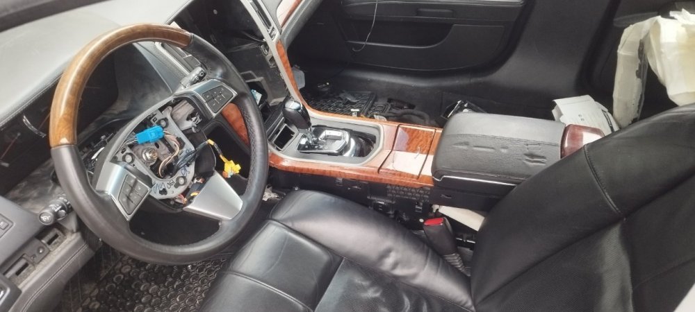

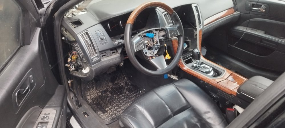

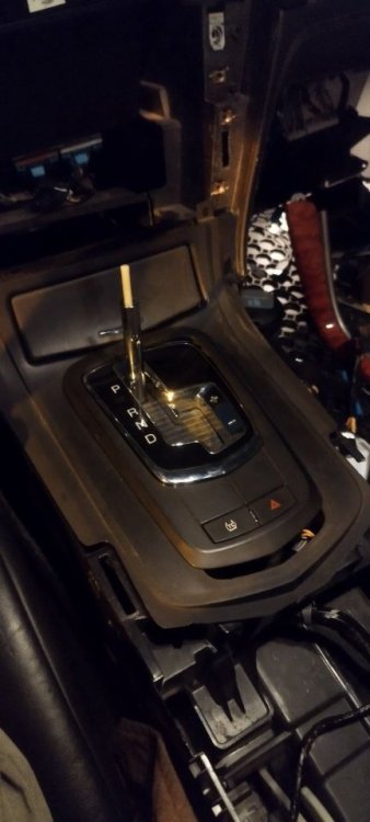

Это популярное сообщение. Lev Опубликовано: 11 февраля 2023 Автор Это популярное сообщение. Жалоба Share Опубликовано: 11 февраля 2023 Продолжаем извращения. Поставил торпедо и консоль от SLS 2011 года. Надо разобраться с положением кулисы, ещё с момента свапа в черный кузов заметил, что кулиса стоит близко к торпедо. С чем это связано не понимаю Vitall M, Maxim и Tony Montana отреагировали на это 3 Ссылка на комментарий Поделиться на других сайтах More sharing options...
Это популярное сообщение. Lev Опубликовано: 12 февраля 2023 Автор Это популярное сообщение. Жалоба Share Опубликовано: 12 февраля 2023 Узнал что-то новое, кулисы в зависимости от комплектации разные ) Хорошо что с салоном SLS была кулиса (справа на фото), очень похоже, что именно этого смещения и не хватает. Так что будем ставить другую кулису Vitall M, Maxim и Tony Montana отреагировали на это 3 Ссылка на комментарий Поделиться на других сайтах More sharing options...
Maxim Опубликовано: 12 февраля 2023 Жалоба Share Опубликовано: 12 февраля 2023 Да вроде ожидаемо, разные машины разные торпеды) Ссылка на комментарий Поделиться на других сайтах More sharing options...
Lev Опубликовано: 12 февраля 2023 Автор Жалоба Share Опубликовано: 12 февраля 2023 3 минуты назад, Maxim сказал: Да вроде ожидаемо, разные машины разные торпеды) Идея перекинуть кулису - пока провалилась, у кулисы SLS рычаг на коробку с другой стороны и что с этим делать я пока не понимаю Ссылка на комментарий Поделиться на других сайтах More sharing options...
Maxim Опубликовано: 12 февраля 2023 Жалоба Share Опубликовано: 12 февраля 2023 28 минут назад, Lev сказал: Идея перекинуть кулису - пока провалилась, у кулисы SLS рычаг на коробку с другой стороны и что с этим делать я пока не понимаю Мож рычаги свапнуть? Ссылка на комментарий Поделиться на других сайтах More sharing options...
Lev Опубликовано: 12 февраля 2023 Автор Жалоба Share Опубликовано: 12 февраля 2023 (изменено) 6 минут назад, Maxim сказал: Мож рычаги свапнуть? так на коробке "крутелка" с левой стороны =) Буду разбирать кулису на винтики и разбираться, как там в итоге крепится этот рычаг и можно ли пересобрать, чтобы он был на другой стороне. Там еще нюанс, что нижняя крышка кулисы имеет "вырез" под рычаг с одной стороны. То есть надо будет оставить нижнюю крышку и рычаг от кулисы STS-V, но при этом верхнюю часть и весь механизм перекинуть от кулисы SLS (если конечно это возможно в бытовых условиях) Изменено 12 февраля 2023 пользователем Lev Ссылка на комментарий Поделиться на других сайтах More sharing options...
Это популярное сообщение. Lev Опубликовано: 12 февраля 2023 Автор Это популярное сообщение. Жалоба Share Опубликовано: 12 февраля 2023 Разобрал, дальше не выходит, втулка из двух частей и она как то хитро запрессован. Попробую перекинуть штырь и микрики, может что получится Sent from my 2201116PG using Cadillac Team Russia mobile app Maxim, Vitall M и Tony Montana отреагировали на это 3 Ссылка на комментарий Поделиться на других сайтах More sharing options...
Maxim Опубликовано: 12 февраля 2023 Жалоба Share Опубликовано: 12 февраля 2023 Норм квест Ссылка на комментарий Поделиться на других сайтах More sharing options...
Lev Опубликовано: 12 февраля 2023 Автор Жалоба Share Опубликовано: 12 февраля 2023 (изменено) И ничего не вышло =) Собрал все на кулисе от STS-V Самое хитрое в нижней крышке, и расположение рычага и угол и его высота. Вариант номер 2, в строймагазе купить 2 планки из металла такой длины, чтобы она "накрывала 2 винта вдоль консоли, со смещением в 1-1.5 см сверлим отверстия, вставляем туда винты и тем самым смещаем расположение кулисы целиком вглубь салона, возможно статные "дальние винты придется подрезать или просверлить в корпусе кулисы отверстия под них. Изменено 12 февраля 2023 пользователем Lev Ссылка на комментарий Поделиться на других сайтах More sharing options...
Maxim Опубликовано: 12 февраля 2023 Жалоба Share Опубликовано: 12 февраля 2023 Ну уже почти кстати, строймагаз думаю решит, без переходных пластин в таком свапе никуда априори))) Ссылка на комментарий Поделиться на других сайтах More sharing options...
Lev Опубликовано: 13 февраля 2023 Автор Жалоба Share Опубликовано: 13 февраля 2023 и опять господин Фиаско посетил меня. при смещении кулисы - съезжает передача коробки, так как тягу тоже надо будет удлинять на длину смещения кулисы.... фиг с ним, оставлю до лучших времен Maxim отреагировал на это 1 Ссылка на комментарий Поделиться на других сайтах More sharing options...

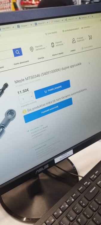

Lev Опубликовано: 18 февраля 2023 Автор Жалоба Share Опубликовано: 18 февраля 2023 Прицениваюсь тут =) Maxim отреагировал на это 1 Ссылка на комментарий Поделиться на других сайтах More sharing options...

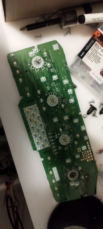

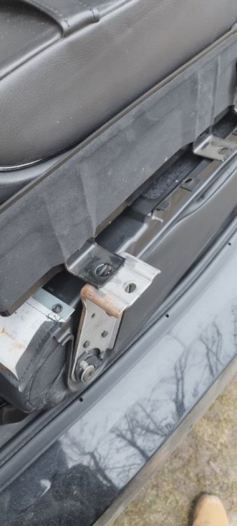

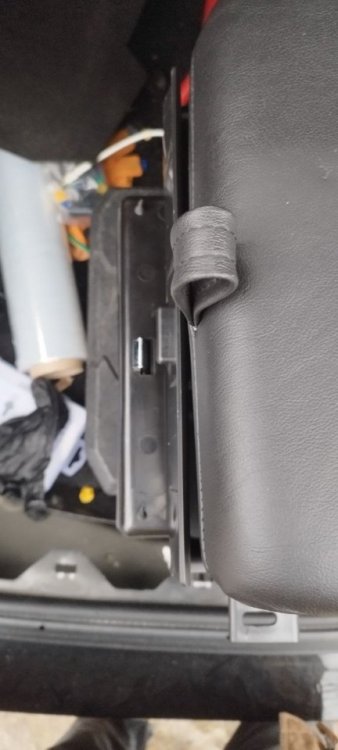

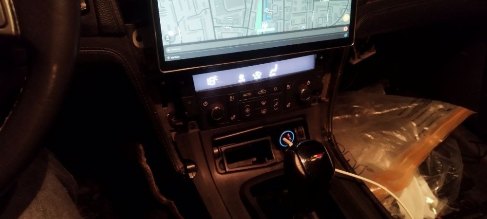

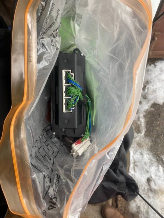

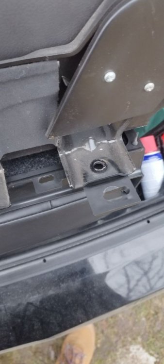

Lev Опубликовано: 19 февраля 2023 Автор Жалоба Share Опубликовано: 19 февраля 2023 (изменено) Вот из Минск подъехал адаптер для блока климата с дорест STS на SLS/Escalade который как то делал давно Вот так вот выглядит в машине Попутно и неспешно спаиваю диоды с китайской приборки белые, чтобы перепаять желтые на вишной Еще столкнулся с небольшой (или большой) проблемой при попытке впихнуть подлокотник от SLS в спинку заднего дивана. Блок управления климатом задних пассажиров немного уже (что не сильная проблема), но еще и выше, чем штатный подлокотник откидной Что бы его впихнуть, потребуется резать металл задней спинки дивана, чтобы пролез по высоте блок. Ну и в дополнение к проблемам - не работает обдув/обогрев сиденья и проблема не в новом блоке климата, надо разбираться, может где когда снимал ставил сидение что отцепилось Изменено 19 февраля 2023 пользователем Lev Maxim отреагировал на это 1 Ссылка на комментарий Поделиться на других сайтах More sharing options...
Maxim Опубликовано: 19 февраля 2023 Жалоба Share Опубликовано: 19 февраля 2023 Ух терпения тебе! Через переходные пластины подлокотник встанет, а по высоте походу да только пилить! Обогрев/обдув маты для начала прозвони и 12в подай на вентиляшку, чтобы убедиться, что они рабочие Ссылка на комментарий Поделиться на других сайтах More sharing options...

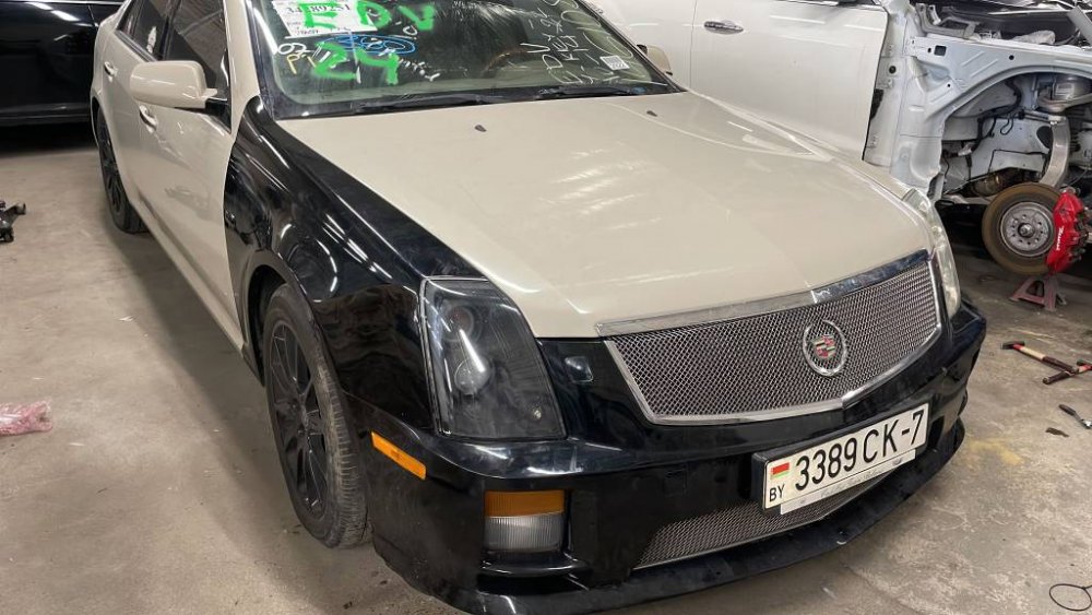

Lev Опубликовано: 22 февраля 2023 Автор Жалоба Share Опубликовано: 22 февраля 2023 Сегодня загнали уже в цех т даже что то отрезали.. Завтра сказали будут фотки ещё, а может даже и сделаютSent from my 2201116PG using Cadillac Team Russia mobile app Vitall M отреагировал на это 1 Ссылка на комментарий Поделиться на других сайтах More sharing options...

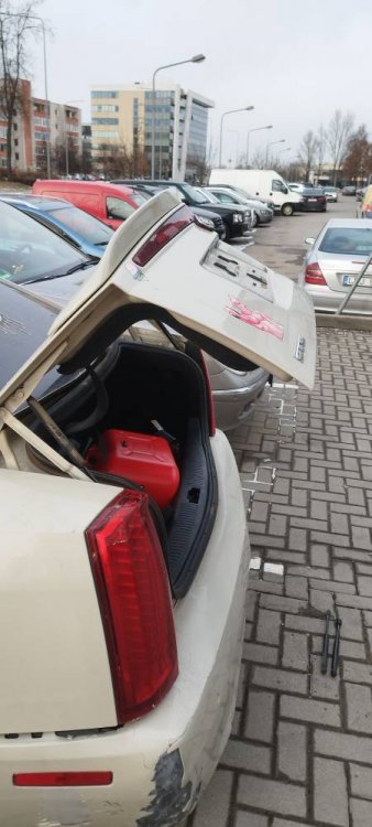

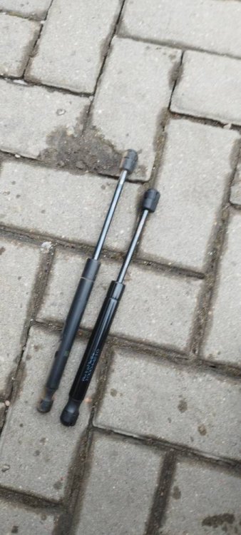

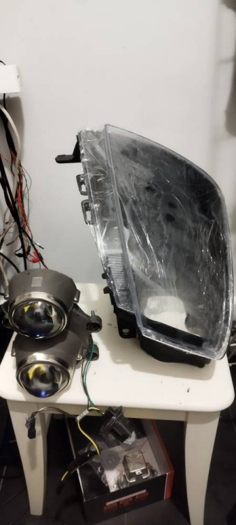

Lev Опубликовано: 23 февраля 2023 Автор Жалоба Share Опубликовано: 23 февраля 2023 Забрал тачку из кузовного, вроде держится, да и в 2х цветах выглядит интересно )Назад не вешали на черногоЕщё купил задние аморты на багажникОказались короткими, надо попробовать прийти в магаз с ориг и попросить поискать такой же по длиннеSent from my 2201116PG using Cadillac Team Russia mobile app Maxim, Сергей Николаевич и Vitall M отреагировали на это 2 1 Ссылка на комментарий Поделиться на других сайтах More sharing options...

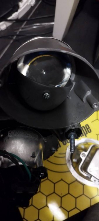

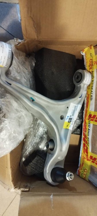

Lev Опубликовано: 24 февраля 2023 Автор Жалоба Share Опубликовано: 24 февраля 2023 Заказал другие стойки багажника, приедут во вторник, посмотрим.Ещё приехала подвеска из КитаяПередние стойки MRC и передние нижние рычаги RWD.Ну и пока выходные, хочу перебрать фары и собрать на линзах Aozoom A5+Надо будет кое что пильнуть в креплении линзы штатнойSent from my 2201116PG using Cadillac Team Russia mobile app Vitall M и Maxim отреагировали на это 2 Ссылка на комментарий Поделиться на других сайтах More sharing options...
