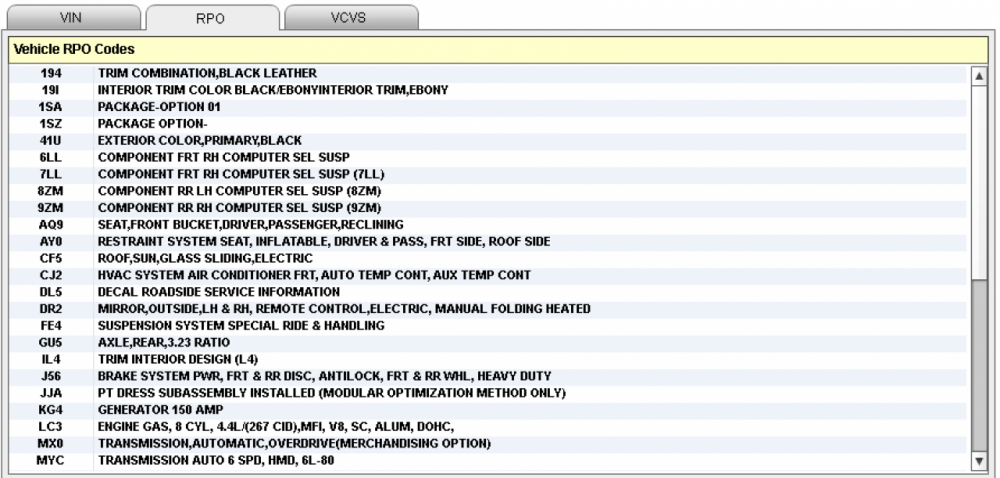

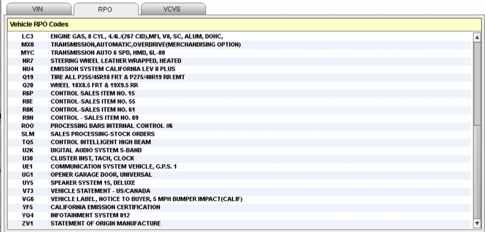

Это популярное сообщение. Lev Опубликовано: 18 марта 2020 Это популярное сообщение. Жалоба Share Опубликовано: 18 марта 2020 (изменено) Всем привет! Видимо это массовое помутнение рассудка. как и @Боб решил свапнуть в своего крокодила что то помощнее. Все началось с того, как меня прокатили на Saab с 2.8 турбо, после чего я понял, что моя машина "не едет" совсем. Смотрел сначала в сторону LS* - но ценник ужасал, а потом появился в предложениях на ebay комплект двигатель и коробка LC3 Поспрашивал у знакомого, который занимается привозом запчастей с США, что выйдет привезти в Минск, по итогу человек предложил посмотреть в сторону привоза машинокомплектов. С третьего раза удалось выиграть лот: Ниже фотки состояния по информации аукционной площадки Из визуальных проблем - передний бампер немного замят внизу, Run & Drive В связи с тем, что при замене двигателя и коробки потребуется замена приборки, а замена приборки приведет к тому, что мои блоки начнут считать что машина в Thieft режиме - решил, что буду имплантировать совершенно все блоки управления от STS-V в кузов своего CTS. Так как торги сыграли только этой ночью, ожидаю фото и видео актуального состояния авто. UPD: Список RPO Изменено 18 марта 2020 пользователем Lev Исправил заголовок. Добавил RPO Archy, Dimonin и Maxim отреагировали на это 3 Цитата Ссылка на комментарий Поделиться на других сайтах More sharing options...

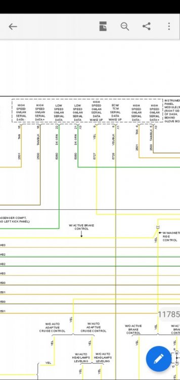

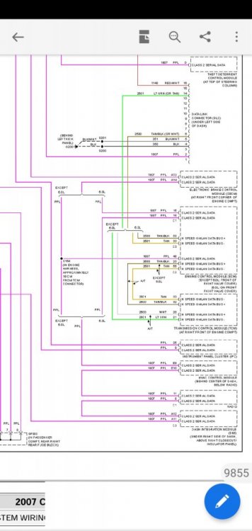

Lev Опубликовано: 18 марта 2020 Автор Жалоба Share Опубликовано: 18 марта 2020 2 hours ago, krenkel said: Покажи обе приборки. При чем там протоколы? Платформа одна, значит и достаточно будет сменить просто ВИН в приборке Разные шины данных, на CTS это однопроводной Class 2 Data SAE J1850 а на STS GMLAN CAN как HS так и LS Приборка сверяет ВИН в CTS с блоком BCM. Дата линии приборки STS: Дата линии на CTS: Maxim отреагировал на это 1 Цитата Ссылка на комментарий Поделиться на других сайтах More sharing options...

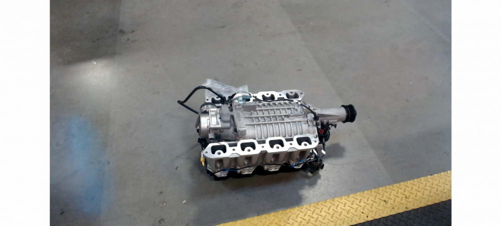

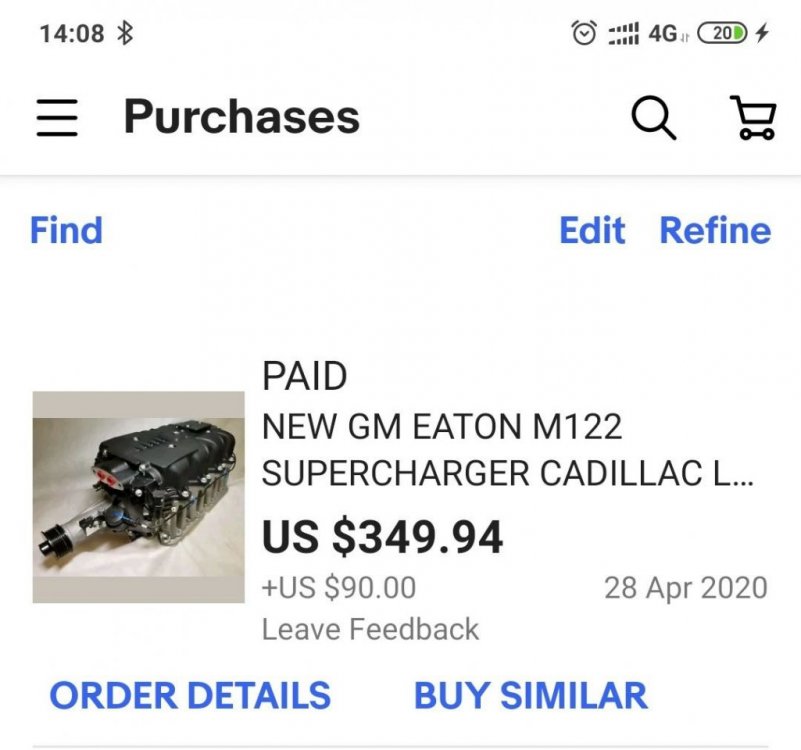

Lev Опубликовано: 29 апреля 2020 Автор Жалоба Share Опубликовано: 29 апреля 2020 Проходил тут по ебею и не смог пройти мимо такого вот предложения По итогу имею еще одну порцию головняка (как это 37кг счастье доставить до Минска за не дорого) Если доставлять через почтовые посредники, то это только FedEx и там 450+ баксов доставка. Про насос - по цене не сильно дешевле оригинала из штатов, но бесплатная доставка подкупила. Maxim и Archy отреагировали на это 2 Цитата Ссылка на комментарий Поделиться на других сайтах More sharing options...
Archy Опубликовано: 29 апреля 2020 Жалоба Share Опубликовано: 29 апреля 2020 2 часа назад, Lev сказал: По итогу имею еще одну порцию головняка (как это 37кг счастье доставить до Минска за не дорого) Его потом и ставить же будет тот еще головняк, не plug-n-play Ж) Но тема очень крутая, респект! Цитата Ссылка на комментарий Поделиться на других сайтах More sharing options...
Lev Опубликовано: 29 апреля 2020 Автор Жалоба Share Опубликовано: 29 апреля 2020 54 minutes ago, Archy said: Его потом и ставить же будет тот еще головняк, не plug-n-play Ж) Но тема очень крутая, респект! Хмм, вроде снять старый, поставить новый, залить жижи. Чарджер же именно такой же как на LC3 и стоит, который мне едет Maxim отреагировал на это 1 Цитата Ссылка на комментарий Поделиться на других сайтах More sharing options...
Archy Опубликовано: 29 апреля 2020 Жалоба Share Опубликовано: 29 апреля 2020 1 час назад, Lev сказал: Хмм, вроде снять старый, поставить новый, залить жижи. Чарджер же именно такой же как на LC3 и стоит, который мне едет Аа, вотоночо, ну тогда да. Я думал шить надо будет Цитата Ссылка на комментарий Поделиться на других сайтах More sharing options...
