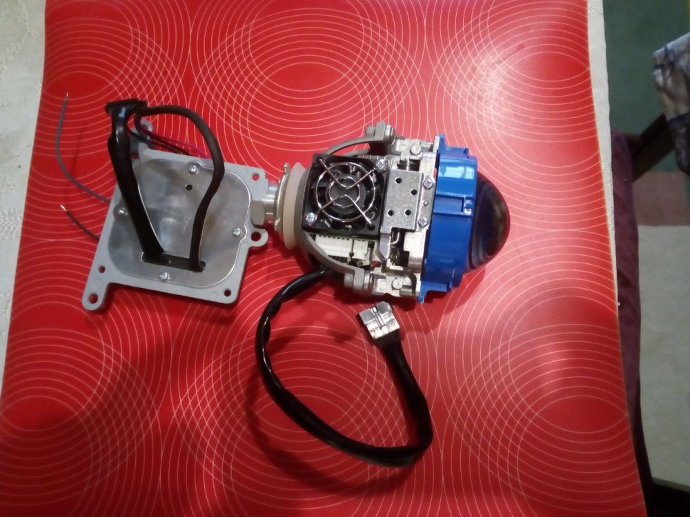

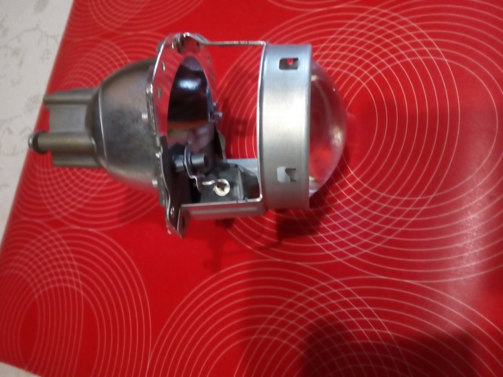

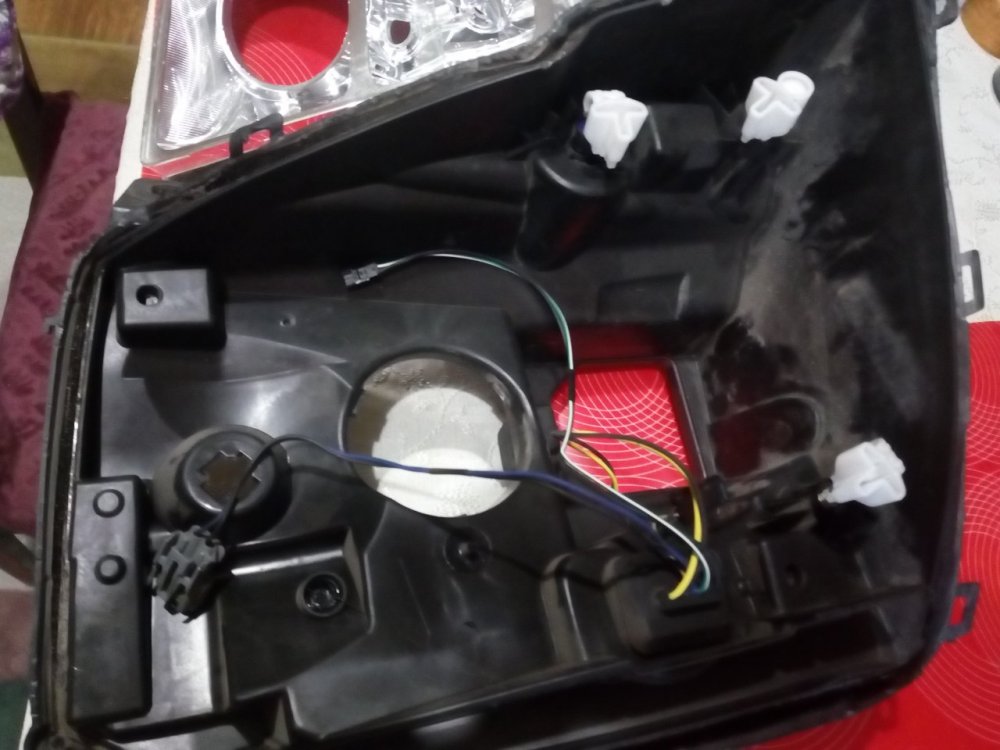

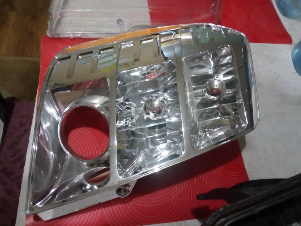

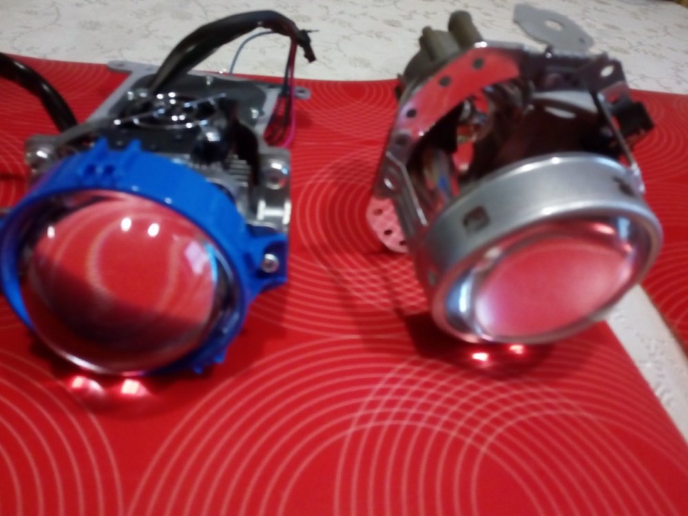

Накопилось информации по фарам и решил в отдельную тему записать.Первое.Фары разобрали путем нагрева.У кого нет опыта, лучше не эксперементировать, потому, что даже б\у фара стоит дорого.Фару разогрели и отделил стекло.Дальше все легко.Родную линзу отсоединил ( отстегнул ) путем нажатия на клипсу.Сравнил обе линзы и родная линза рассеивает пучок света, а новая более конусная, делает свет направленным и шторка делает срез.Думаю, что если хорошую лампочку установить в фару, то свет будет приемлемым с родной линзой.У меня стояла диодная лампочка и толку ни какого.И самое главное, что цоколь лампы не совпадал с цоколем фары и все держалось на соплях и лампа до конца не села в посадочное гнездо и фокус света искажался.

Штатное крепление у  нового модуля не подходит,придется самому вырезать,но это вообще не проблема.Когда все будет готово,сниму видео для наглядности.

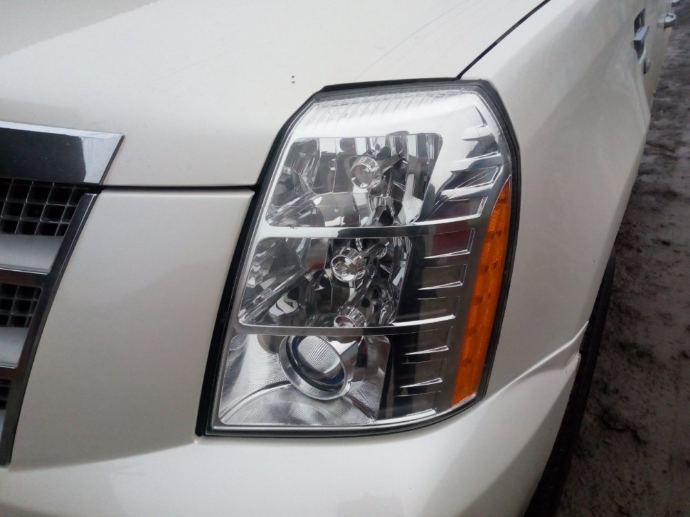

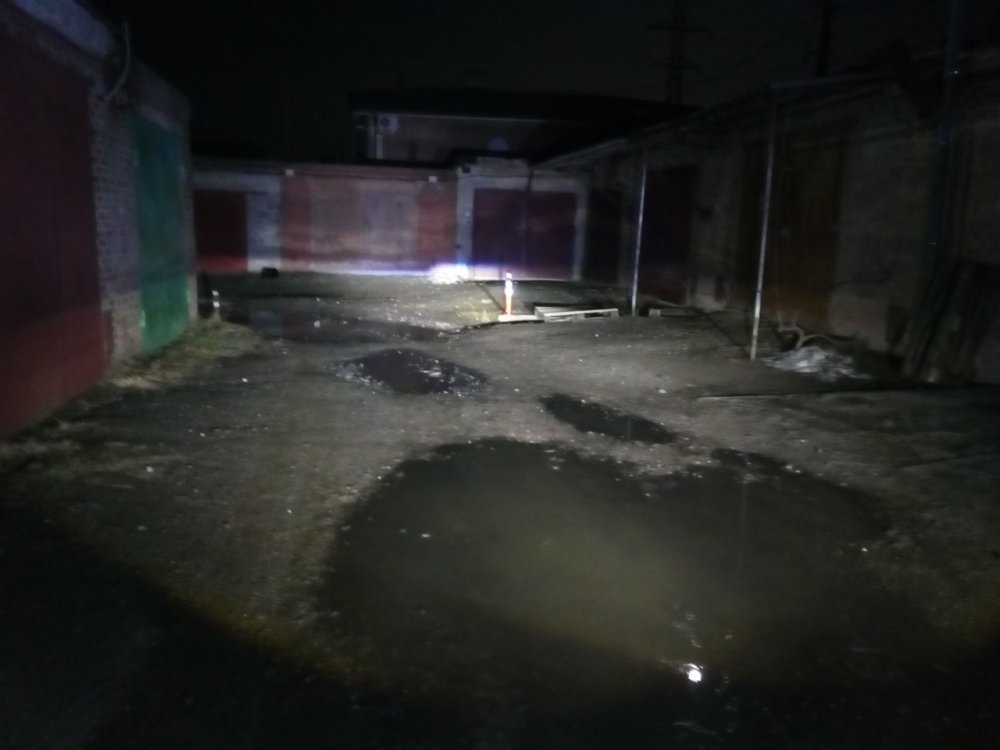

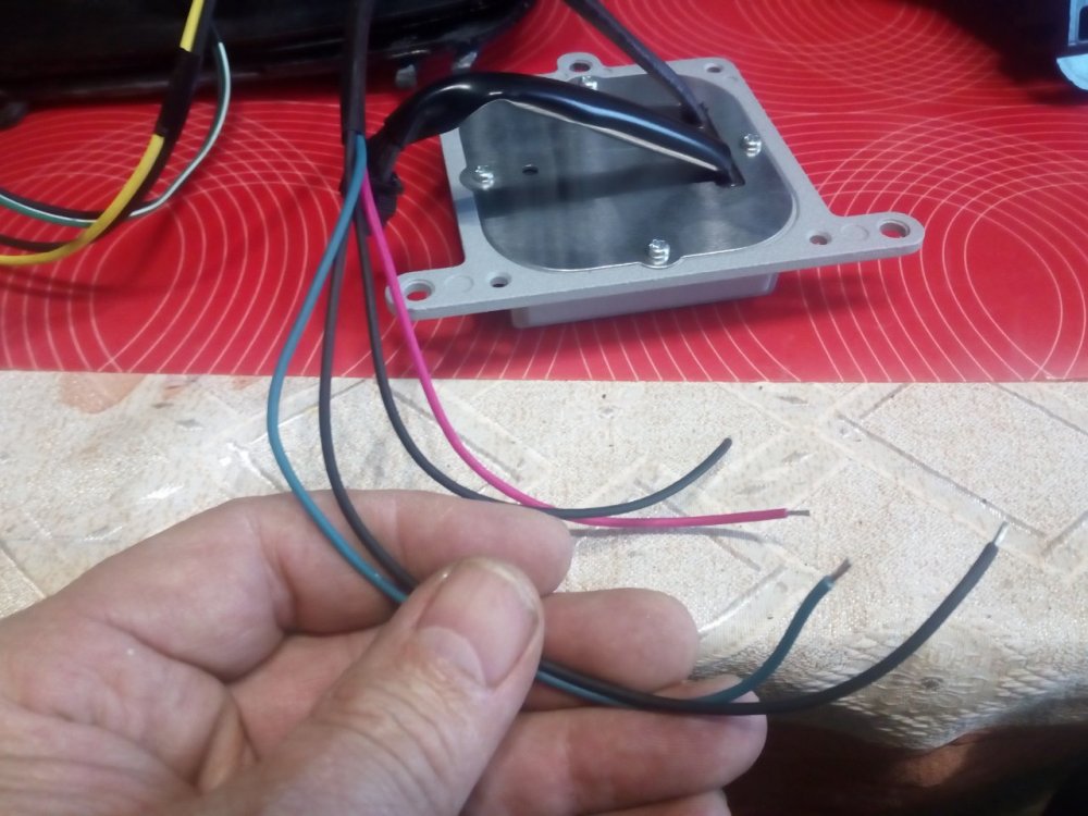

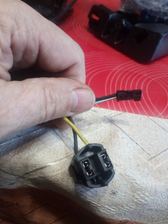

Фары собрали,два слова про подключение.подключился в штатную проводку.Родные разъемы отрезал и припаял провода к новому разъему.Два провода ближний и два провода дальний.Масса у всех своя.В итоге ,днем горят ДХО и габариты ,ночью линзы.В автоматическом режиме включаются линзы и ДХО .Стекло шлифанули  мелкой наждачкой и покрасили лаком.Несколько фото вечером после дождя.Конечно,фото со светом не о чем ,в гаражном кооперативе между аллеями.Если подвести итог,то свет просто класс.Полоса света идет равномерно и нет ярких вспышек или пучков.
Теперь можно и в горы на прогулку.Всех с Наступающим Новым Годом.Здоровья и Добра.
