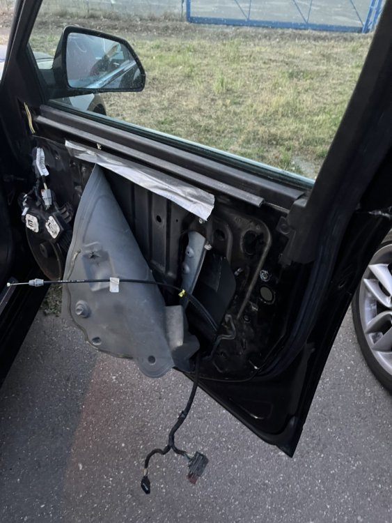

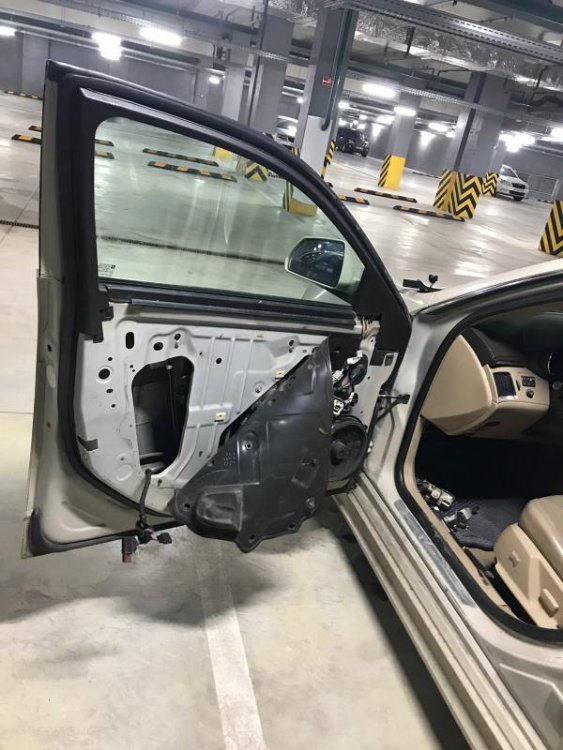

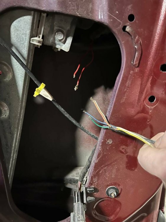

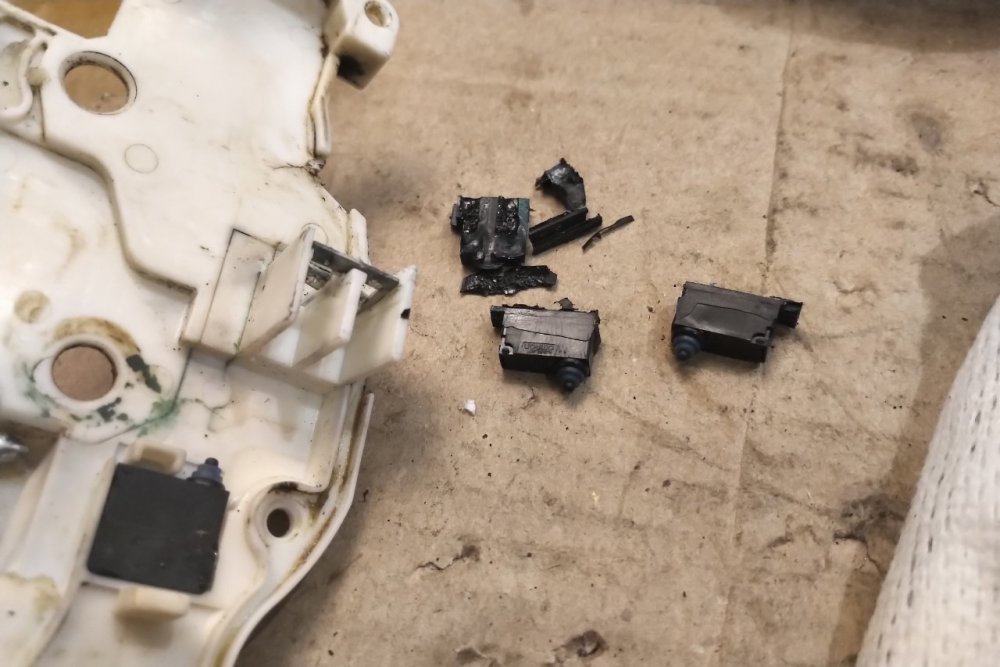

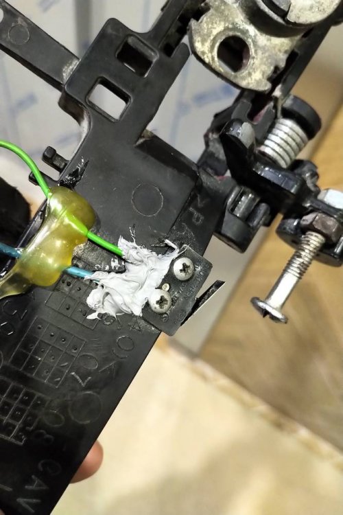

Maxim Опубликовано: 4 апреля 2022 Автор Жалоба Share Опубликовано: 4 апреля 2022 Когда спрашивают, чет дверь не открывается, наверное микрик? Открываешь дверь, а там..... Беспощадный предыдущий рем.... Колхозинг [emoji23]Sent from my BBF100-6 using Cadillac Team Russia mobile app Ссылка на комментарий Поделиться на других сайтах More sharing options...

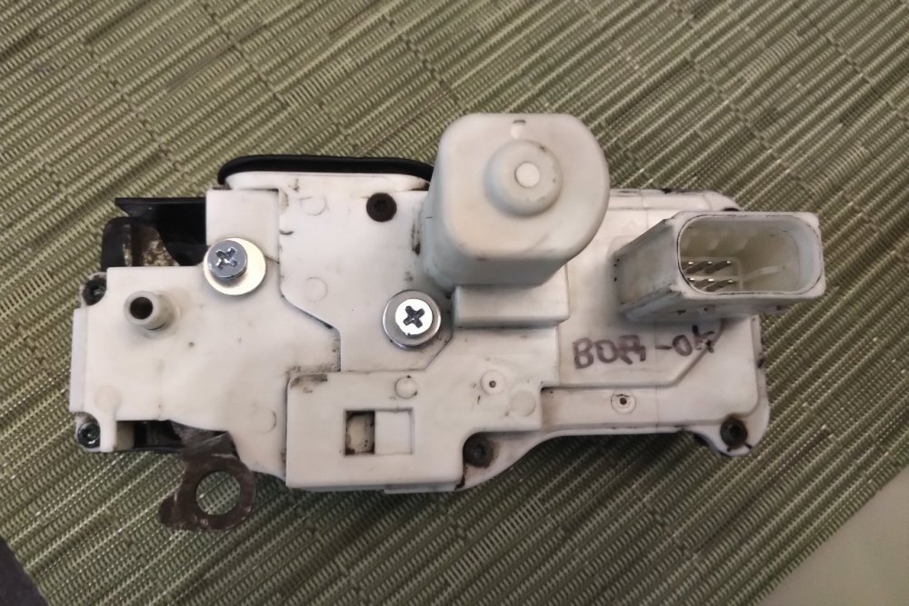

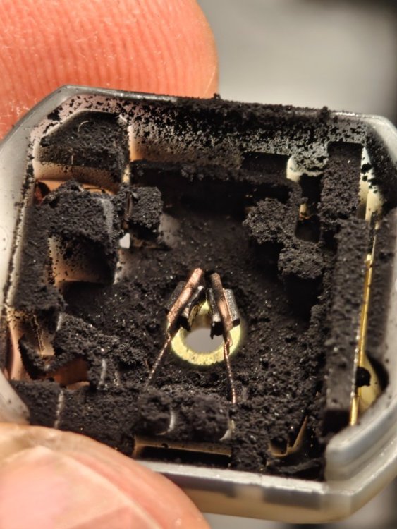

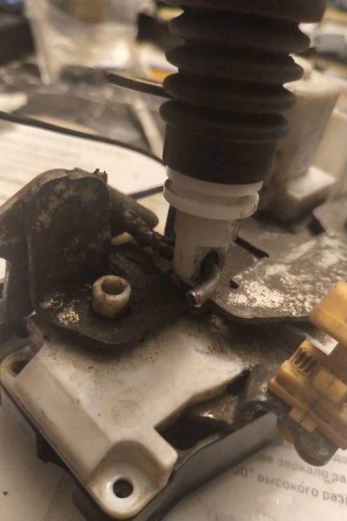

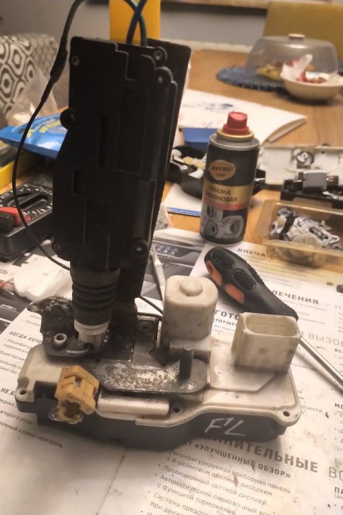

Maxim Опубликовано: 17 апреля 2022 Автор Жалоба Share Опубликовано: 17 апреля 2022 Новости:- Передний водительский готов и в наличии- Появились подменки на все 4 двери (1-2дня и готов к замене/отправке)- Перебран и установлен задний замок- Спасена колхозно сделанная кем-то ручка- Один замок пришлось пустить на запчасти, тк ремонтники до меня его расхерачили до состояния трупа- Примерное состояние мотора, хотя замок еще срабатывал...Sent from my BBF100-6 using Cadillac Team Russia mobile app Vitall M отреагировал на это 1 Ссылка на комментарий Поделиться на других сайтах More sharing options...

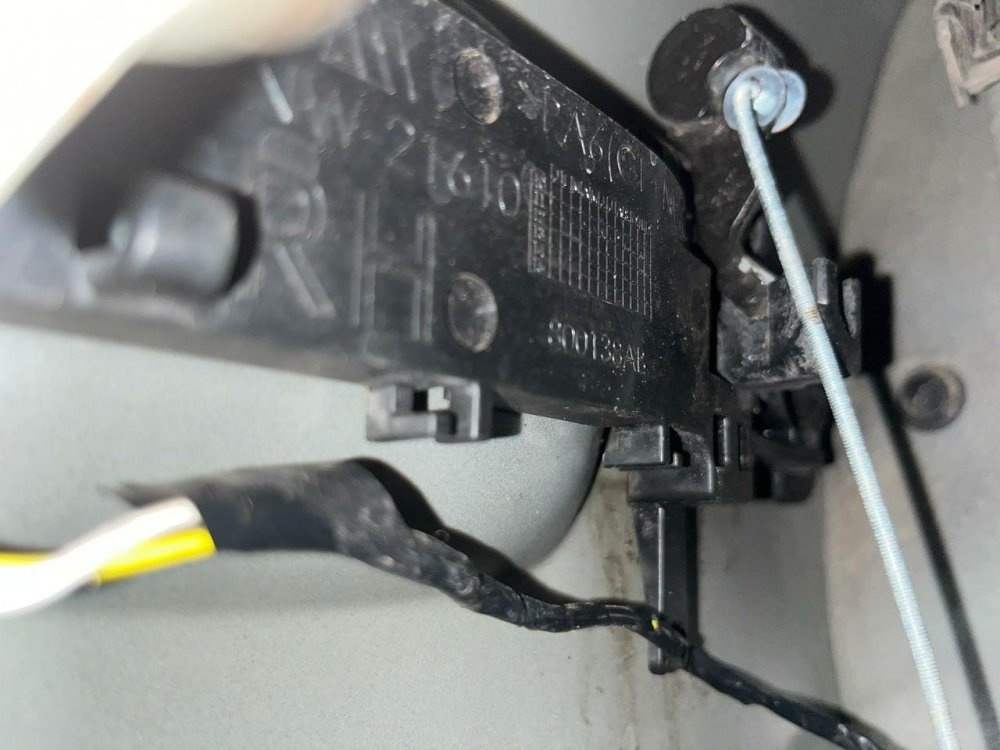

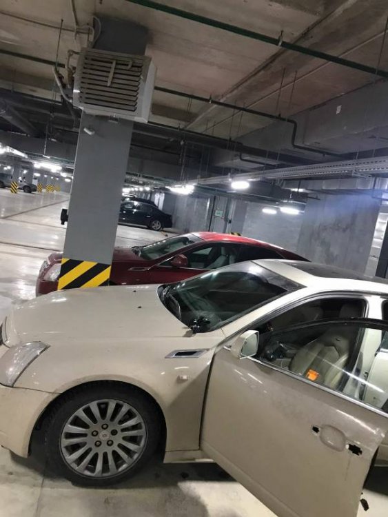

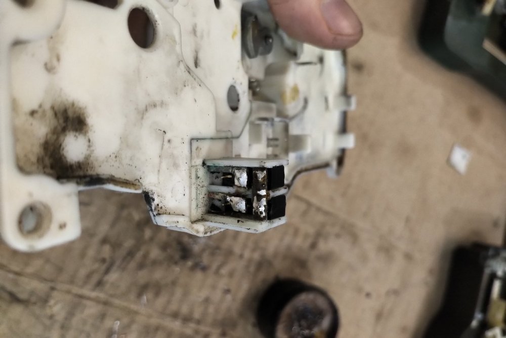

Maxim Опубликовано: 20 мая 2022 Автор Жалоба Share Опубликовано: 20 мая 2022 Когда отдал ремонт не в те руки Mosquito отреагировал на это 1 Ссылка на комментарий Поделиться на других сайтах More sharing options...

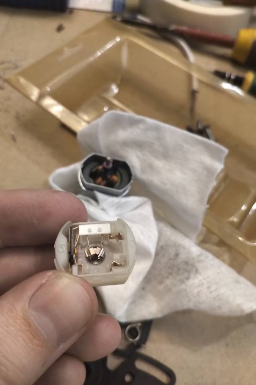

Maxim Опубликовано: 13 июля 2022 Автор Жалоба Share Опубликовано: 13 июля 2022 Обычно так не делаю, но тут надо было срочно, а я не дома, без инструмента))) починили ручку, замок ребята сами сделали, к сожалению допустили ошибку, замок заклинило, поставили мой готовый, все собрали взад! Счастье! Год без двери если я не ошибаюсь)))) бахнули наклеечку!Sent from my BBF100-6 using Cadillac Team Russia mobile app Vitall M отреагировал на это 1 Ссылка на комментарий Поделиться на других сайтах More sharing options...

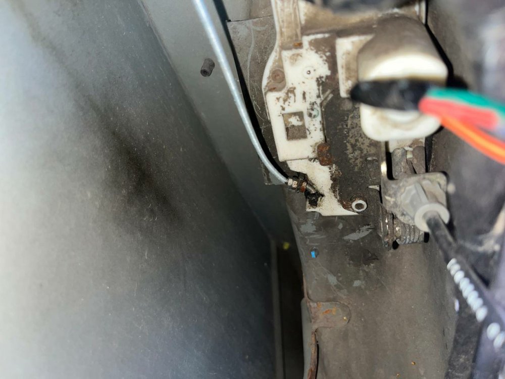

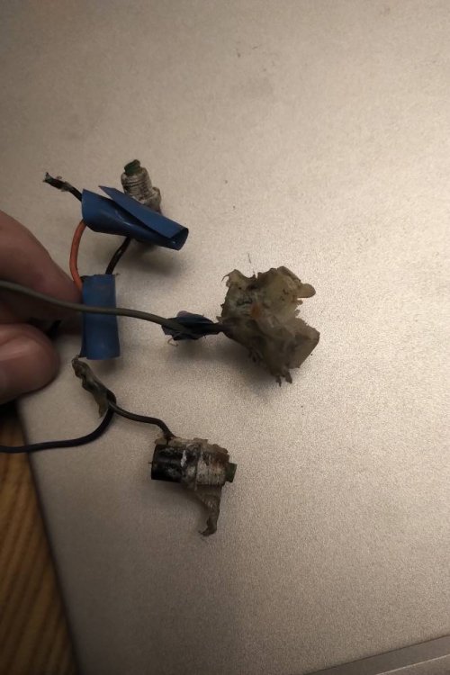

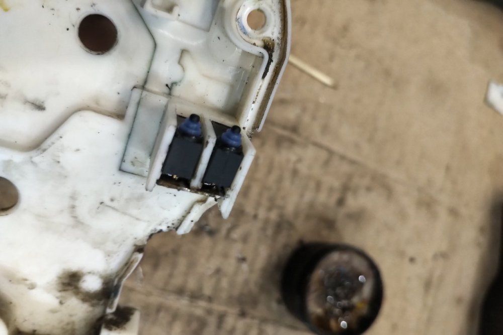

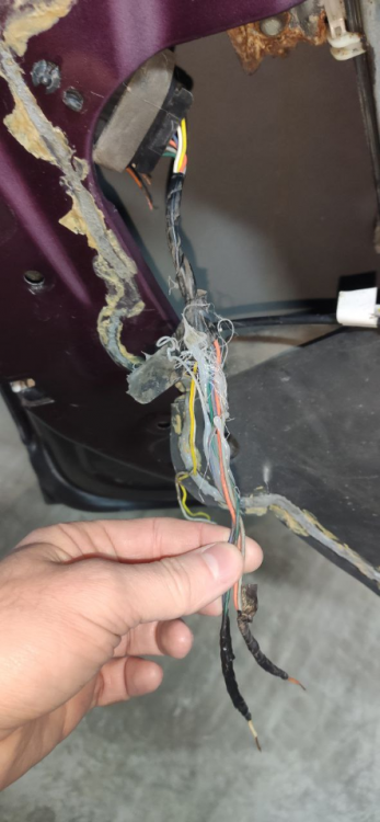

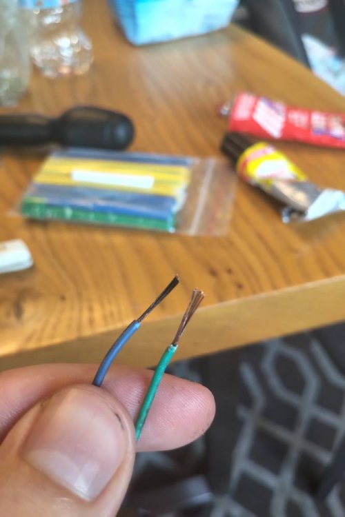

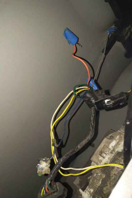

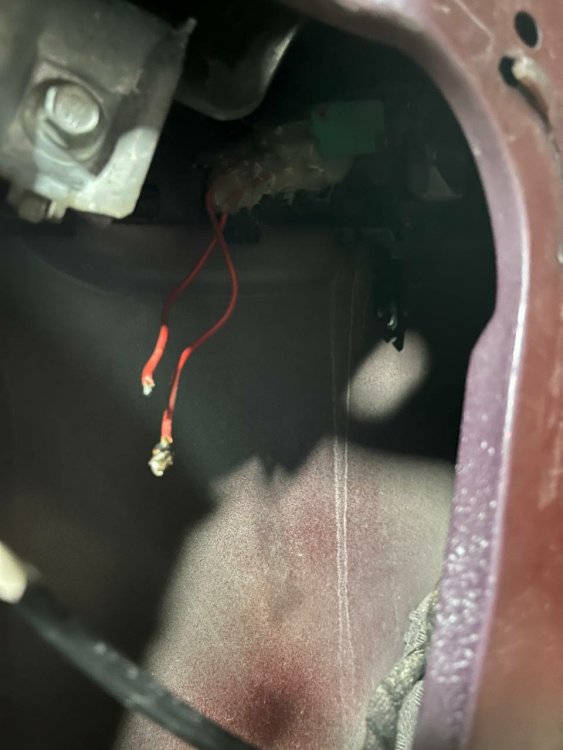

Maxim Опубликовано: 27 августа 2022 Автор Жалоба Share Опубликовано: 27 августа 2022 Коротко о топовых ремонтах ДО МЕНЯ- синяя изолента DONE- термоклей соплями везде - DONE- скрутки проводов - DONE- колхозные микрики - DONEДальше больше- Электронную дверь сделали механической с помощью железной тяги (всегда открыта) - DONEСамый хит!!!!- сварить раму на штатный крепеж для соленойда - DONE- Запитать китайкий соленойд на микрик - DONESent from my BBF100-6 using Cadillac Team Russia mobile app Repet и Vitall M отреагировали на это 2 Ссылка на комментарий Поделиться на других сайтах More sharing options...

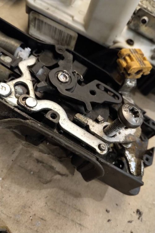

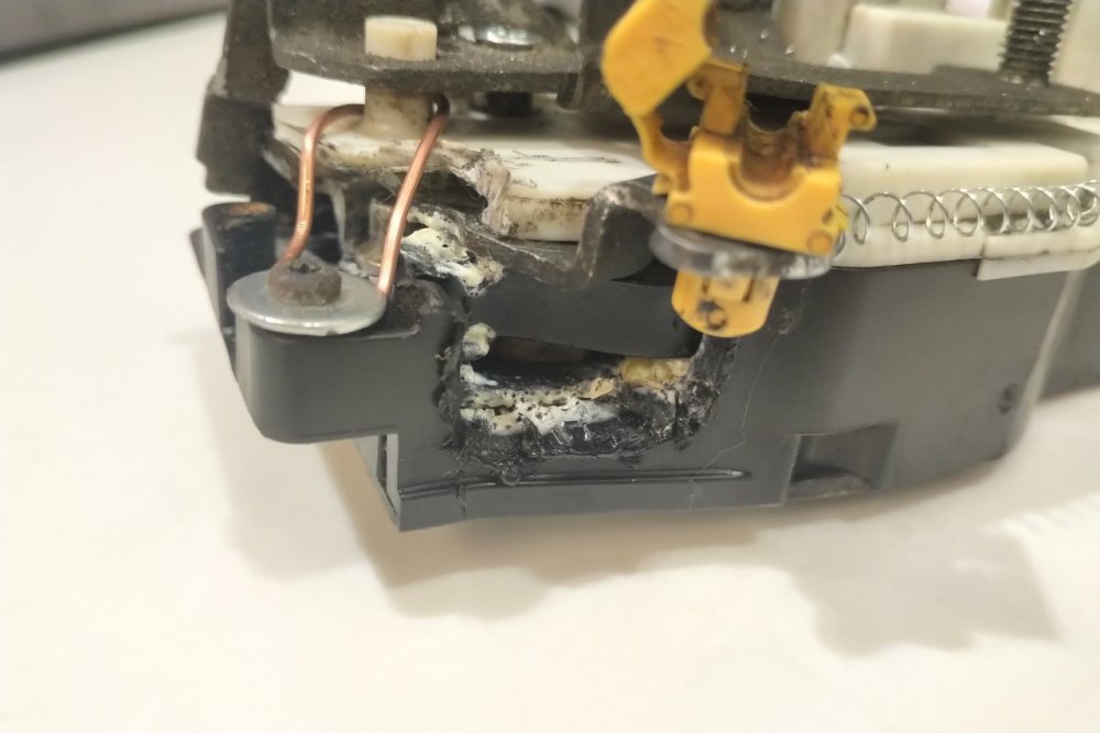

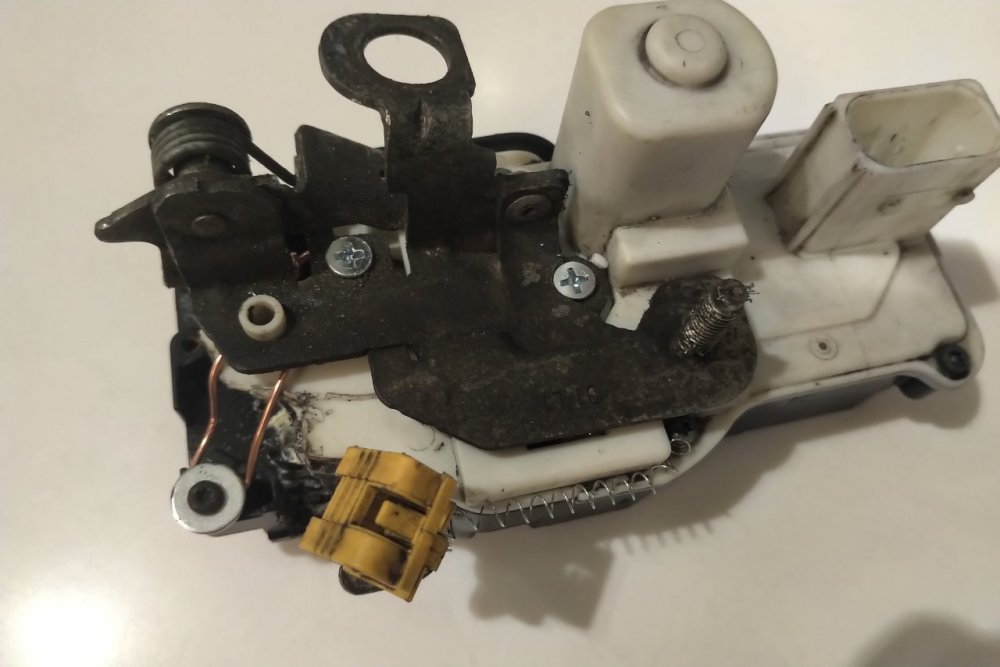

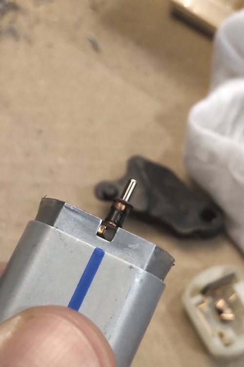

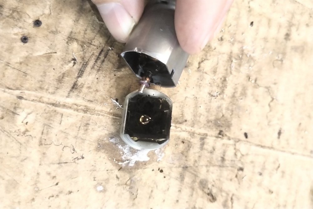

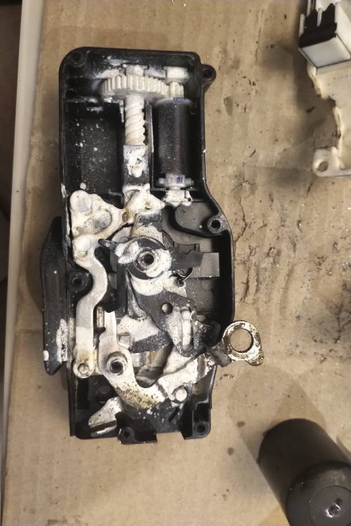

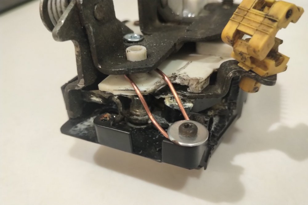

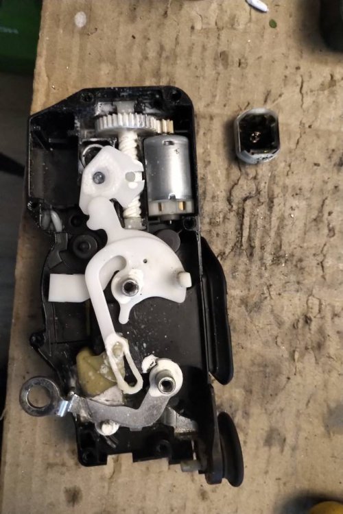

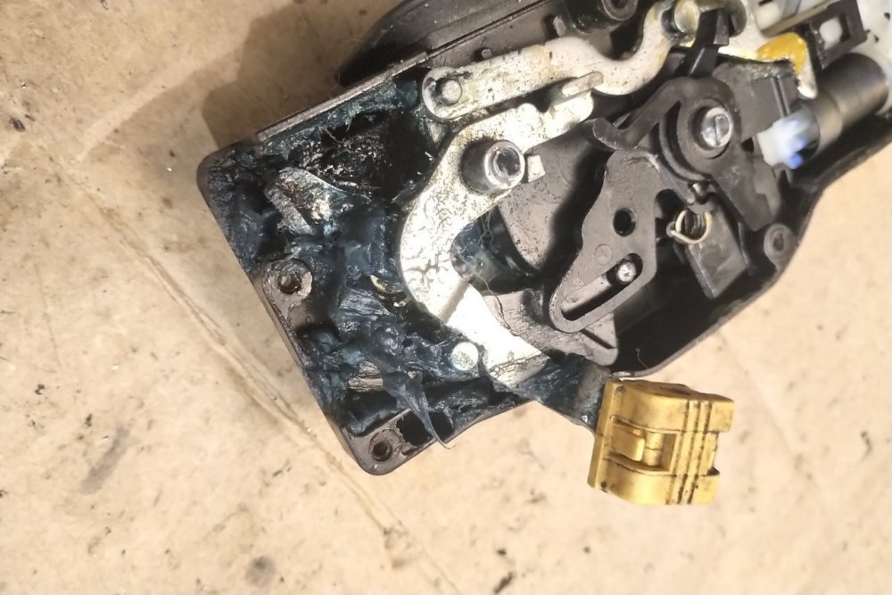

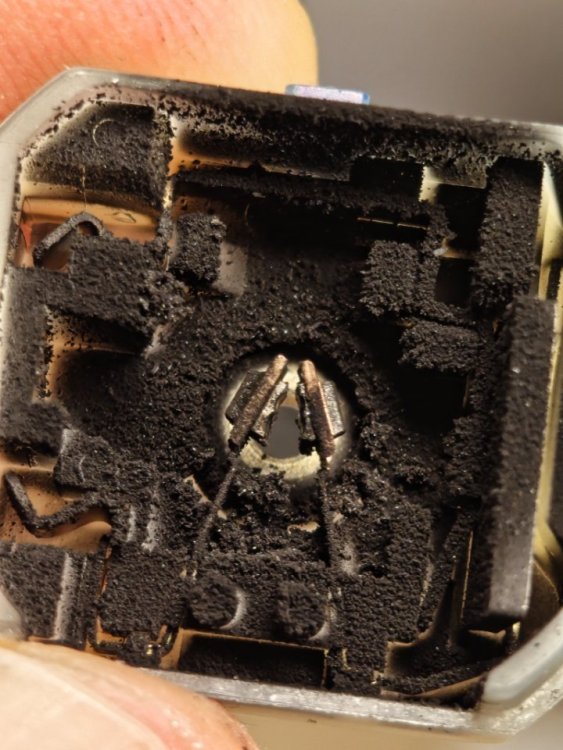

Это популярное сообщение. Maxim Опубликовано: 8 декабря 2022 Автор Это популярное сообщение. Жалоба Share Опубликовано: 8 декабря 2022 Из клуба приехал очередной монстрО, запиленый в другом сервисе))) болгаркой и паяльников, сделав замок механическим :-О! По ремонту все как обычно, моторы, микрики, а вот из-за того, что криворуки спили нафик шпильку которая возвращает кронштейн замка в нужное положение, пришлось импровизировать находу, в жертву принесена 1 шариковая ручка, пружина от нее была закреплена на кронштейн и болт крепления верхней крышки, работает лучше стока, ну и тк куска крышки нет, который держал механизм, добавил медной проволки, которая утягивает край))) уже проверили на машине, работает аки новий))) Вывод простой не отдавайте в ремонт машину хер пойми куда.... Сделан еще один замок, тут я опять охренел, от количества смазки, которой засрали просто все, что можно было, смешно, что она вообще никак не смазала то, что реально клинити и выходит из строя) ПОЖАЛУЙСТА ДОНЕСИТЕ ДО ДЕБИЛОВ В ГАРАЖАХ, ЧТО СМАЗКА НАШЕГО ЗАМКА НИКАК НЕ РЕШАЕТ ПРОБЛЕМЫ ОПИСАННЫЕ В 1 ПОСТЕ, ТЕМ БОЛЕЕ ТАКАЯ, КАК ЭТО СИНЕЕ ГОГНО! СПАСИБО))) Vitall M, Roman.N, Steam и 1 другой отреагировали на это 4 Ссылка на комментарий Поделиться на других сайтах More sharing options...
