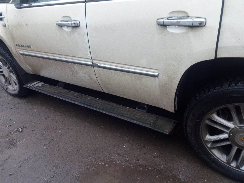

специалист Опубликовано: 5 апреля 2021 Жалоба Share Опубликовано: 5 апреля 2021 Ищу моторчик правой подножки .У меня корпус поломанный ,может где то на рыбалке шоркался.Сегодня снял обе подножки для профилактики и один редуктор треснутый ,но работает ,поэтому можно даже не рабочий ,только целый. Цитата Ссылка на комментарий Поделиться на других сайтах More sharing options...

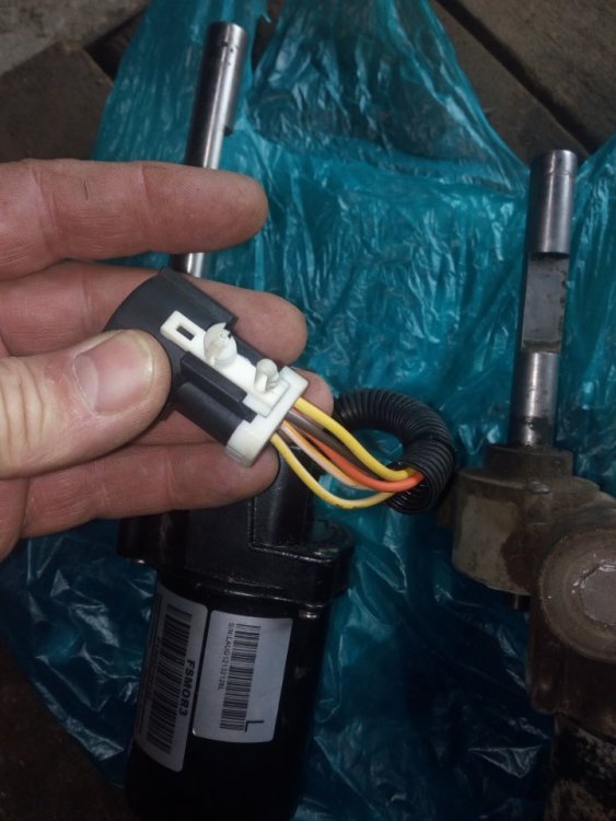

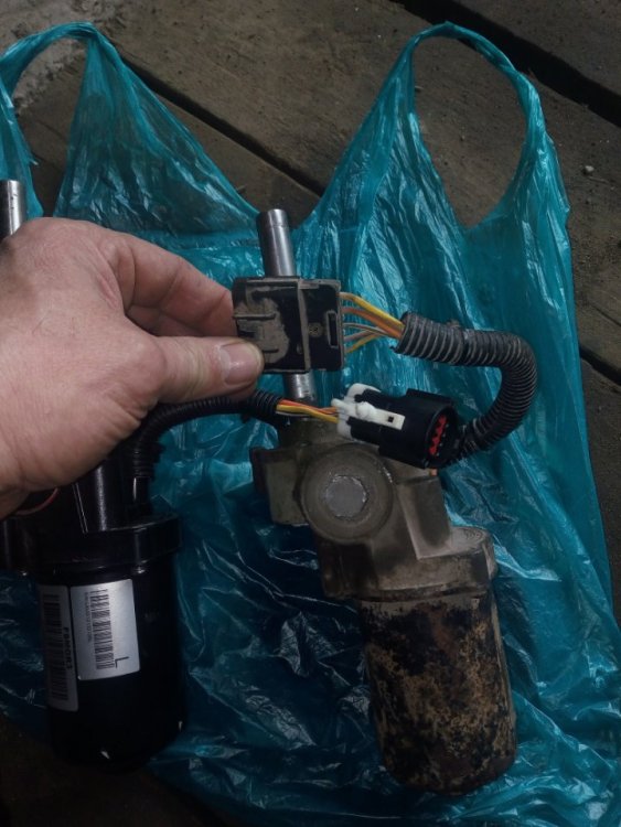

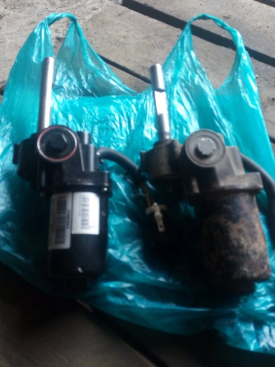

специалист Опубликовано: 6 апреля 2021 Автор Жалоба Share Опубликовано: 6 апреля 2021 Нашел моторчик в Таганроге в сервисе по лендроверу .Мотор такой же вилка другая ,но провода по цвету одинаковые.Сегодня в своем пытался открутить винты ,чтобы добраться до якоря ,бесполезно.Буду наваривать гайкуМ10 на винт под крестовую отвертку и тогда пробовать откручивать, а потом если все получится то закручу винт под шестигранник.Если смогу открутить,то и смогу отреставрировать мотор ,тем более ,что он и на правую сторону пойдет без редуктора.По другой подножке ,опустил петли в керосин и завтра будем смотреть ,потому ,что закисло и не проворачивается .Товарищи,большое спасибо ,что откликнулись и помогли с решением. Maxim отреагировал на это 1 Цитата Ссылка на комментарий Поделиться на других сайтах More sharing options...
специалист Опубликовано: 9 апреля 2021 Автор Жалоба Share Опубликовано: 9 апреля 2021 Подводим итог, подножки установлены и работают,только правая работает в обратную сторону.Дверь закрыл , подножка выехала ,провода пропаяны по цветам.Пришлось в силовых проводах поменять полярность ( перепаять провода желтый соединить с оранженвым ) стало как надо. В виду того,что долго их не мазали , не лишним будет заранее приобрести втулки петель ,заводские выполнены в виде сеточки и в сетке задерживается смазка.Втулки точить не получится ,тонкие стенки ,если изменить диаметр петель ,то можно у любого токаря точить,или ремкомплект заказывать ,если он есть и по вменяемым деньгам. Maxim отреагировал на это 1 Цитата Ссылка на комментарий Поделиться на других сайтах More sharing options...

Maxim Опубликовано: 21 ноября 2021 Жалоба Share Опубликовано: 21 ноября 2021 09.04.2021 в 11:35, специалист сказал: Пришлось в силовых проводах поменять полярность ( перепаять провода желтый соединить с оранженвым ) стало как надо вот жеж описано, у мотора есть + и - надо их поменять в разъеме и все специалист отреагировал на это 1 Цитата Ссылка на комментарий Поделиться на других сайтах More sharing options...
