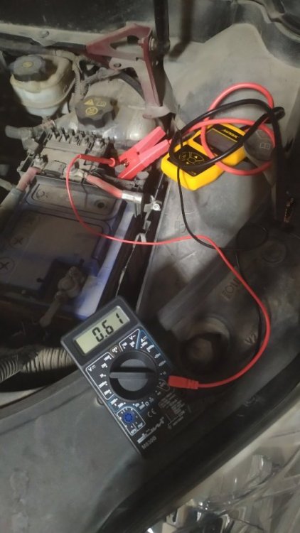

Karatel Опубликовано: 25 мая 2021 Жалоба Share Опубликовано: 25 мая 2021 29.04.2021 в 14:31, Weff сказал: вынул аккум в итоге на подменный поменять, осмотрел - обнаружил признаки раздувания стенки со стороны "+" плюнул на эксперименты и купил новый аккум. Пока проблема не возвращалась, надеюсь решил. Всем спасибо за участие. Expand 29.04.2021 в 14:31, Weff сказал: вынул аккум в итоге на подменный поменять, осмотрел - обнаружил признаки раздувания стенки со стороны "+" плюнул на эксперименты и купил новый аккум. Пока проблема не возвращалась, надеюсь решил. Всем спасибо за участие. Expand Не понятно зачем мерить напряжение, надо смотреть потребителей. При закрытии машины без потребителей сила тока равно 0,61а. В состоянии покоя, через 10минут +- после закрытия и ожидания ток падает до 0,01 с учётом того, что нет не штатных сигналов, тогда до 0,05 максимум. Утечка тока тоже исключать нельзя. Maxim отреагировал на это 1 Ссылка на комментарий Поделиться на других сайтах More sharing options...
