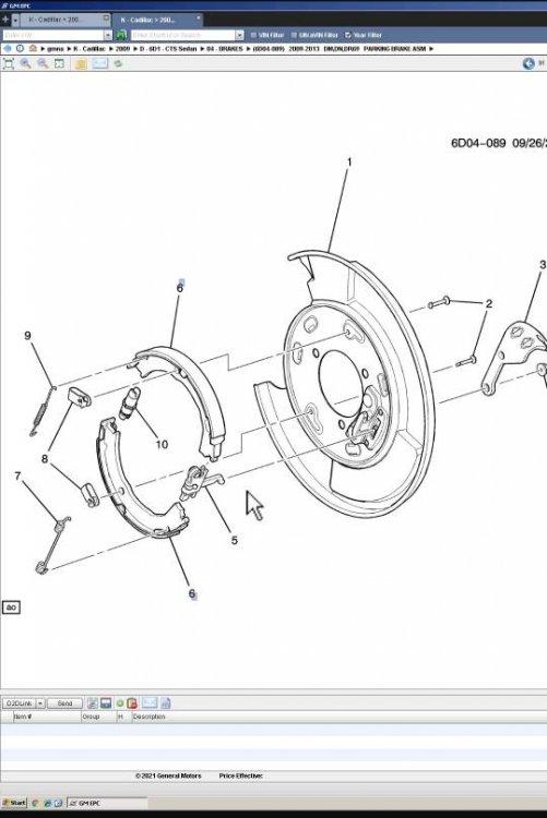

Maxim Опубликовано: 14 июня 2021 Жалоба Share Опубликовано: 14 июня 2021 Вечерком гляну что там к чему, пока по делам катаюсь, у тебя там возможно не барабанные колодки, а в сервопривод прижимает внутр колодку если не стоит отдельного супорта для ручника, сервопривод на барабан помоему не ставят. Тут владельцы цтс3 подскажут точнее как там устроено...Sent from my BBF100-6 using Cadillac Team Russia mobile app MasterPlayer отреагировал на это 1 Ссылка на комментарий Поделиться на других сайтах More sharing options...

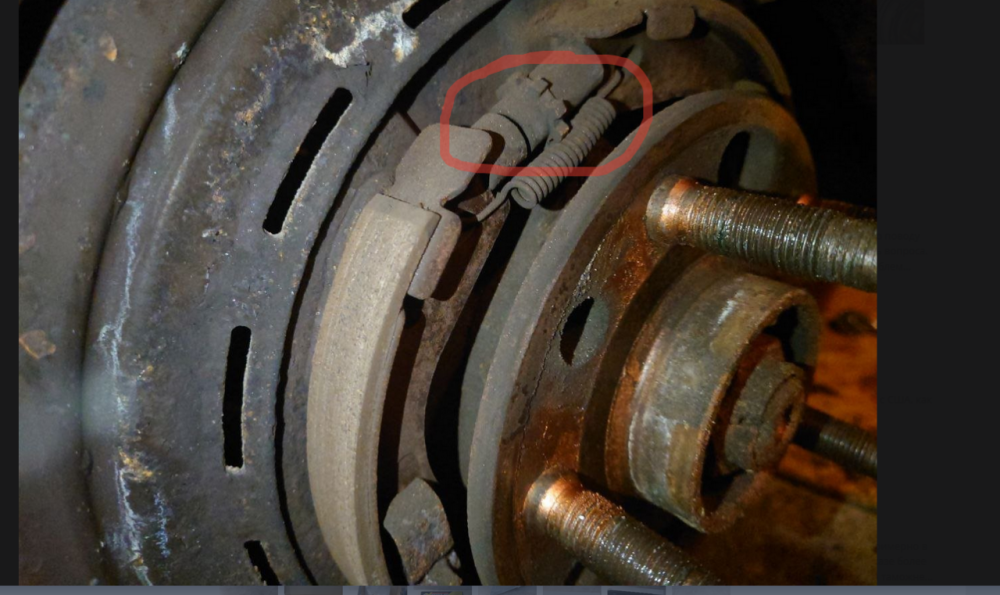

MasterPlayer Опубликовано: 14 июня 2021 Автор Жалоба Share Опубликовано: 14 июня 2021 10 часов назад, Maxim сказал: Вечерком гляну что там к чему, пока по делам катаюсь, у тебя там возможно не барабанные колодки, а в сервопривод прижимает внутр колодку если не стоит отдельного супорта для ручника, сервопривод на барабан помоему не ставят. Тут владельцы цтс3 подскажут точнее как там устроено... Sent from my BBF100-6 using Cadillac Team Russia mobile app Отдельного суппорта я там не обнаружил, возможно неправильно ищу. По рисункам с каталога вроде как то, что я представил на рисунке выше, на схеме. Вроде так. По факту, нужен владелец третьего ситика который сталкивался с проблемой подобной. Ссылка на комментарий Поделиться на других сайтах More sharing options...

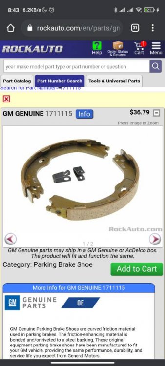

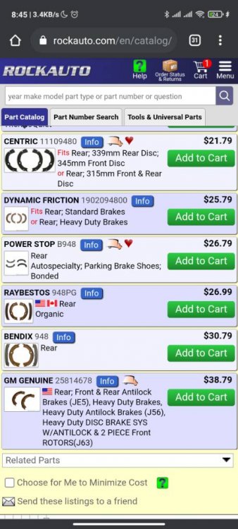

Maxim Опубликовано: 15 июня 2021 Жалоба Share Опубликовано: 15 июня 2021 залез на рокавто, кароч да у тебя электронный барабан, чудеса творит GM))) вот номера аналогов колодок https://www.rockauto.com/en/catalog/cadillac,2015,cts,2.0l+l4+turbocharged,3308847,brake+&+wheel+hub,parking+brake+shoe,10177 вот пружинки скобы итд лабуда (не обязательно) https://www.rockauto.com/en/catalog/cadillac,2015,cts,2.0l+l4+turbocharged,3308847,brake+&+wheel+hub,parking+brake+hardware+kit,10289 а вот и сервопривод что зажимает колодки https://www.rockauto.com/en/catalog/cadillac,2015,cts,2.0l+l4+turbocharged,3308847,brake+&+wheel+hub трос ручника https://www.rockauto.com/en/catalog/cadillac,2015,cts,2.0l+l4+turbocharged,3308847,brake+&+wheel+hub,parking+brake+cable,1696 это основное что надо осмотреть и понять почему колодку не отпустило, после заказывать и менять ну или разбирать и чистить смазывать... MasterPlayer отреагировал на это 1 Ссылка на комментарий Поделиться на других сайтах More sharing options...

Maxim Опубликовано: 18 декабря 2023 Жалоба Share Опубликовано: 18 декабря 2023 6 минут назад, besik_086 сказал: Держит, когда нажимал на стояночный тормоз и немного скатился там есть регулировка, скорее всего когда ставили, не подкрутили штуцер MasterPlayer отреагировал на это 1 Ссылка на комментарий Поделиться на других сайтах More sharing options...
MasterPlayer Опубликовано: 18 декабря 2023 Автор Жалоба Share Опубликовано: 18 декабря 2023 (изменено) 19 минут назад, Maxim сказал: там есть регулировка, скорее всего когда ставили, не подкрутили штуцер Непосредственно где эта регулировка? Вспоминая механизм непосредственно на колесе(диск непосредственно), не могу вспомнить подобное, но не рассматривал. Изменено 18 декабря 2023 пользователем MasterPlayer Ссылка на комментарий Поделиться на других сайтах More sharing options...
Maxim Опубликовано: 18 декабря 2023 Жалоба Share Опубликовано: 18 декабря 2023 6 минут назад, MasterPlayer сказал: Непосредственно где эта регулировка? Вспоминая механизм непосредственно на колесе(диск непосредственно), не могу вспомнить подобное, но не рассматривал. внутри барабана там крутилка с зубчиками около пружины, я сам не менял, но я 100% уверен что регулировка есть. MasterPlayer отреагировал на это 1 Ссылка на комментарий Поделиться на других сайтах More sharing options...
MasterPlayer Опубликовано: 18 декабря 2023 Автор Жалоба Share Опубликовано: 18 декабря 2023 9 минут назад, Maxim сказал: внутри барабана там крутилка с зубчиками около пружины, я сам не менял, но я 100% уверен что регулировка есть. Да, всё, вспомнил, вроде как был барашек такой, всё всё. Ссылка на комментарий Поделиться на других сайтах More sharing options...
