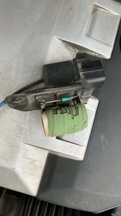

Coced Опубликовано: 11 февраля 2024 Жалоба Share Опубликовано: 11 февраля 2024 После замены резистора, 1я скорость вентилятора не заработала, включалась сразу вторая. Под капотом нашел сгоревший предохранитель типа j на 40А. У нас их 2 штуки, на фото выделил. Видимо на первую скорость пред свой, и на вторую/третью. Сергей Николаевич и Maxim отреагировали на это 2 Ссылка на комментарий Поделиться на других сайтах More sharing options...
SeaBreeze Опубликовано: 17 апреля Жалоба Share Опубликовано: 17 апреля Как тепло наступило на улице, стал замечать кратковременный рост и затем понижение температуры двигателя. Даже было такое что когда заглушил двигатель, вентилятор шумит несколько минут. ну и в пробках очень часто стал включаться вентилятор. Два года назад было точно так же, когда менял резистор. На днях заменю, благо в прошлый раз купил несколько штук. Ссылка на комментарий Поделиться на других сайтах More sharing options...

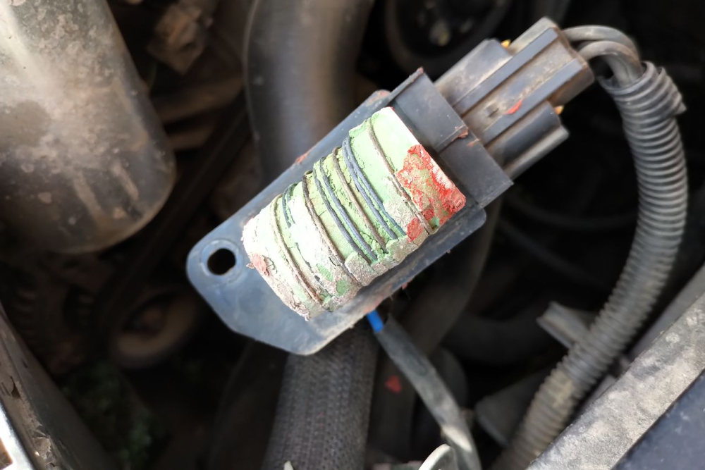

Maxim Опубликовано: 17 апреля Жалоба Share Опубликовано: 17 апреля 30 минут назад, lsitnik сказал: Думаю радики перед летом будет тоже не лишним все помыть, да и в целом систему ОЖ всю обслужить и кстати хочешь хит, от резонанса и вибрации карлсона и разваливается заливка резистора, у кого не вибрирует, живет много лет резистор без проблем, у кого вибра, уже через год куски отваливаются, т.к. стоит сцуко прямо на корпуске вентилятора! Ссылка на комментарий Поделиться на других сайтах More sharing options...

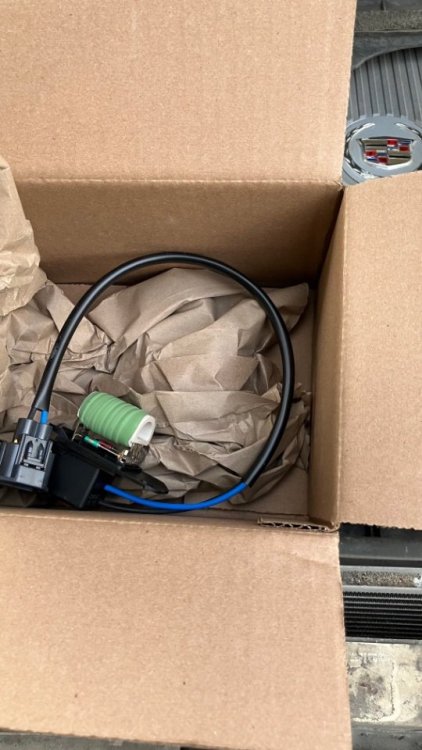

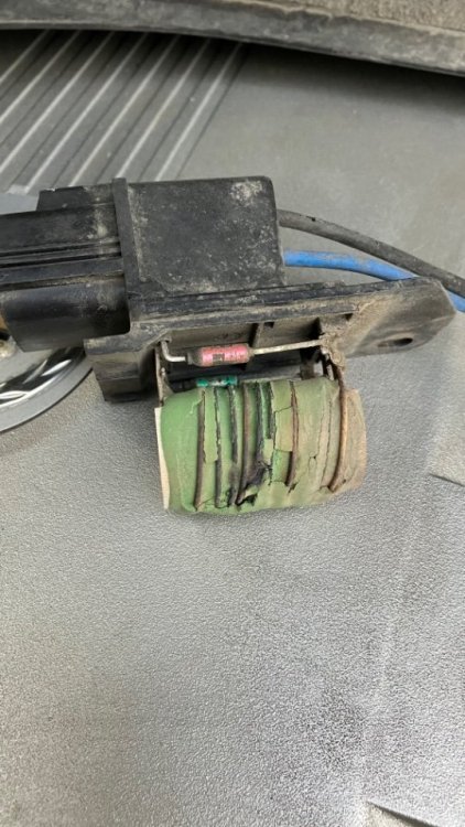

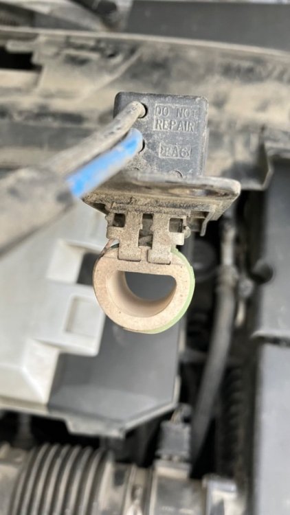

SeaBreeze Опубликовано: 24 апреля Жалоба Share Опубликовано: 24 апреля Поменял резистор. У старого прям виден разрыв проволоки в двух местах. Прогорела. Завтра протестю. Maxim отреагировал на это 1 Ссылка на комментарий Поделиться на других сайтах More sharing options...

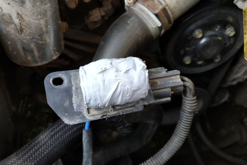

Maxim Опубликовано: 24 апреля Жалоба Share Опубликовано: 24 апреля Я свой в 3 или 4 раз покрыл герметосом, 360 градусов держит + закрепил его на мягком подвесе, пока работает ровно все, 96-97 максимум что вижу по ОЖ, ничего не гудит, работает плавно и тихо. БЫЛО ТАК СТАЛО ТАК, причем вкруг залил, когда высохло стало как твердая резина. Ссылка на комментарий Поделиться на других сайтах More sharing options...

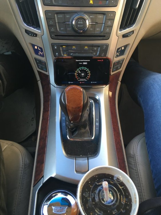

SeaBreeze Опубликовано: 28 апреля Жалоба Share Опубликовано: 28 апреля Итак, мои наблюдения за эти выходные показали что с момента запуска двигателя данные о температуре двигателя на приборке и на ELM полностью совпадают, НО после 90гр температура на приборке останавливается, а на самом деле она растёт. Проездил в длительных поездках, час с небольшим по городу и трассе, с пробками и без, с подключённым мониторингом через телефон. Температура гуляет от 92 до 96 градусов; вентилятора вообще не слышно. Даже как-то остановился и подошёл послушать, посмотреть снаружи; крутится. Послежу за температурой теперь когда будет на улице +20С. Maxim отреагировал на это 1 Ссылка на комментарий Поделиться на других сайтах More sharing options...
