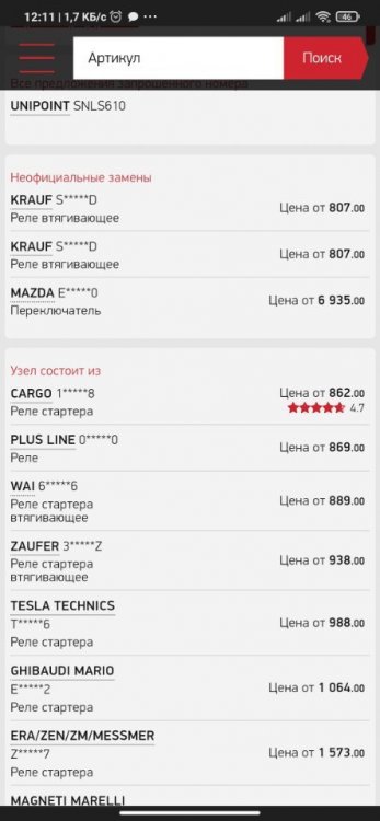

mndswp Опубликовано: 20 сентября 2021 Автор Жалоба Share Опубликовано: 20 сентября 2021 Проклятие новое началось. Поехал в 200км от мск. Авто постояло несколько часов. Завожу, но происходит только один щелчок и ничего более. Раньше бывало такое, но на какой-то из последующих поворотов ключа авто заводился. Началось это дело ещё летом на горячую. Потом осенним утром авто не всегда хотел заводиться. Но сейчас совсем отказался. Пришлось авто везти на эвакуаторе в ближайший сервис. Грешу на втягивающее реле. Все брали snls610. Но его нет в наличии. Подойдёт ли аналог какой-нибудь? Maxim и Snipx отреагировали на это 2 Ссылка на комментарий Поделиться на других сайтах More sharing options...
mndswp Опубликовано: 20 сентября 2021 Автор Жалоба Share Опубликовано: 20 сентября 2021 Что выдает автодок. Ссылка на комментарий Поделиться на других сайтах More sharing options...
Maxim Опубликовано: 20 сентября 2021 Жалоба Share Опубликовано: 20 сентября 2021 4 минуты назад, mndswp сказал: Что выдает автодок. найди то, что я ставил и ставь тоже самое, работает отлично и уже не первый год Ссылка на комментарий Поделиться на других сайтах More sharing options...
mndswp Опубликовано: 20 сентября 2021 Автор Жалоба Share Опубликовано: 20 сентября 2021 @Maximего нет нигде. В этом проблема. Ссылка на комментарий Поделиться на других сайтах More sharing options...
Maxim Опубликовано: 20 сентября 2021 Жалоба Share Опубликовано: 20 сентября 2021 https://exist.ru/Price/?pid=D1604BA0 ставь ТЕСЛУ! Во огонь будет! Ссылка на комментарий Поделиться на других сайтах More sharing options...

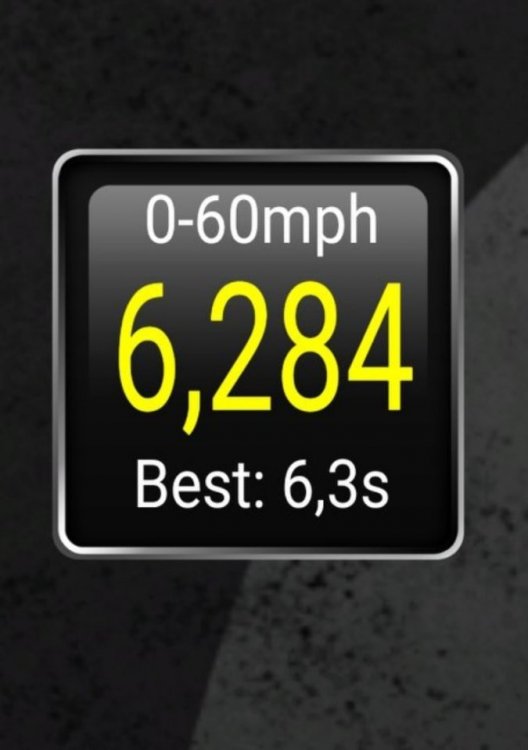

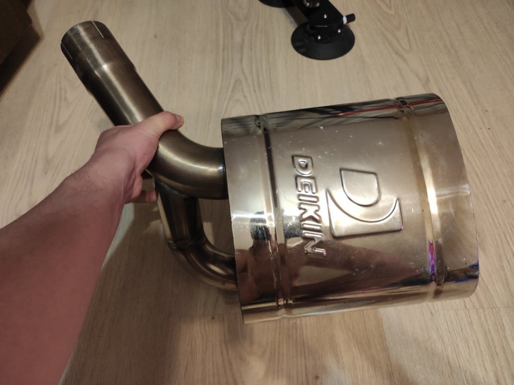

Это популярное сообщение. mndswp Опубликовано: 14 мая 2022 Автор Это популярное сообщение. Жалоба Share Опубликовано: 14 мая 2022 Давно я тут ничего не писал. Осенью выяснили, что раскручен кардан. Это потянуло за собой смерть шруса на нем. Все заменили, обслужили, отбалансировали в кардан Лефортово. Цены приемлемые, туда возят карданы на ремонт именитые сервисы. Потом решил удалить катализаторы. Были они в состоянии среднем, поставил пламегасители, прошил авто в @madcat_customs. После прогорел резонатор, его вырезали и вварили х пайп. Без резонатора звук из-за сток банки совсем неприятен. Решил поменять банки. забрал из в Гоша турбо тех. Жду очереди на сварку. Чуть контента во вложении. Maxim, Snipx и Vitall M отреагировали на это 3 Ссылка на комментарий Поделиться на других сайтах More sharing options...
Maxim Опубликовано: 14 мая 2022 Жалоба Share Опубликовано: 14 мая 2022 обд это не интрига) рейслоджик/драги давай))))) Ссылка на комментарий Поделиться на других сайтах More sharing options...
Snipx Опубликовано: 14 мая 2022 Жалоба Share Опубликовано: 14 мая 2022 Это омериканский обман уже давно раскрыт: 60 м/ч не равно 100 км/ч Ссылка на комментарий Поделиться на других сайтах More sharing options...
Maxim Опубликовано: 14 мая 2022 Жалоба Share Опубликовано: 14 мая 2022 21 минуту назад, Snipx сказал: Это омериканский обман уже давно раскрыт: 60 м/ч не равно 100 км/ч Ой, кстати да, не обратил внимания ахахахаха, кароч 8 едет, как все) расходимся Сергей Николаевич и Snipx отреагировали на это 1 1 Ссылка на комментарий Поделиться на других сайтах More sharing options...

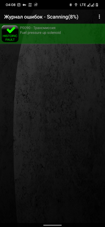

mndswp Опубликовано: 17 июня 2022 Автор Жалоба Share Опубликовано: 17 июня 2022 (изменено) збс Так. Ну выхлоп сделан. Сначала было без резонаторов. Никому не рекомендую. Рев свиньи, которую неумело режут. С ними стало сразу приятно, появился попкорн. Успел заехать в Gm Premium, там мне подправили прошивку мэдката (как пояснили, воздух не правили те), поменяли гур, оживили камеру заднего вида. Гур взял от шевроле нива, кстати. Был он на 104 МПа, перекинул клапан от родного Гура. Сначала гур работал туго, но спустя пару дней стало всё збс. . Но вчера вечером случалось проклятье. Катаюсь по ночному городу, газ в пол, дороги пустые. Обороты у отсечки. И тут чек, ограничение мощности двигателя, ошибка p0090, которая показывает обрыв связи с регулятором давления топлива. Ошибка не скидывается, ситик еле едет. Можно ли через обд проверить, дышит ли ещё ТНВД и можно ли на таком кататься ещё, мне до Москвы надо бы добраться? Изменено 17 июня 2022 пользователем mndswp Ссылка на комментарий Поделиться на других сайтах More sharing options...
Mosquito Опубликовано: 18 июня 2022 Жалоба Share Опубликовано: 18 июня 2022 Начать естественно надо с прозвонки проводки датчика, и сопротивления самого датчика давления топлива. сам датчик находится под впускным коллектором который легко снимается. датчик это черный разъем в центре изображения. я не уверен. но раз ты говоришь что обд показывает 75 psi, что равно 5 атмосферам, то это давление насоса в баке. Предположительно проблемы по датчику давления приводят к открыванию перепускного клапана в самом тнвд. потому он работает в холостую и не даёт давления уточню что я не уверен это теоретически. Snipx и Maxim отреагировали на это 2 Ссылка на комментарий Поделиться на других сайтах More sharing options...

Maxim Опубликовано: 23 июня 2022 Жалоба Share Опубликовано: 23 июня 2022 фишку на ЭБУ осматривали с пристрастием? Ссылка на комментарий Поделиться на других сайтах More sharing options...
mndswp Опубликовано: 23 июня 2022 Автор Жалоба Share Опубликовано: 23 июня 2022 20 минут назад, Maxim сказал: фишку на ЭБУ осматривали с пристрастием? Думали над этим тоже, но все оказалось норм с ними. Ссылка на комментарий Поделиться на других сайтах More sharing options...
Maxim Опубликовано: 23 июня 2022 Жалоба Share Опубликовано: 23 июня 2022 6 минут назад, mndswp сказал: Думали над этим тоже, но все оказалось норм с ними. проводку от датчика до эбу звонили? дергали ее активно туда сюда при прозвоне? насос в баке чаще всего дает 87 89 ошибки которые часто путают с тнвд, 90 вообще не насосы как мне кажется Snipx отреагировал на это 1 Ссылка на комментарий Поделиться на других сайтах More sharing options...
