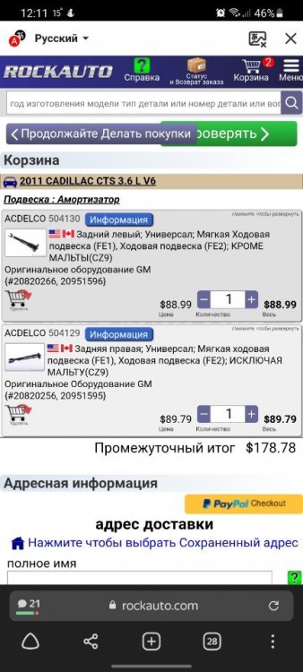

Masachusets Опубликовано: 9 августа 2021 Автор Жалоба Share Опубликовано: 9 августа 2021 Про ребилд я понял). Скажи... правильно я выбрал на рокавто стойки? Просто у тебя в посте только один номер по амортам. И где ты заказывал когда у себя менял? Цитата Ссылка на комментарий Поделиться на других сайтах More sharing options...
Maxim Опубликовано: 9 августа 2021 Жалоба Share Опубликовано: 9 августа 2021 1 час назад, Masachusets сказал: Про ребилд я понял). Скажи... правильно я выбрал на рокавто стойки? Просто у тебя в посте только один номер по амортам. И где ты заказывал когда у себя менял? у тебя обычные РВД аморты от ситика 3.6 можешь брать подвеска FE2 и даже FE3 встанет поидее, @lsitnik ты себе аморты не искал? че там по номерам и совместимости у 2.8? Цитата Ссылка на комментарий Поделиться на других сайтах More sharing options...
Masachusets Опубликовано: 9 августа 2021 Автор Жалоба Share Опубликовано: 9 августа 2021 Чет не понял ничего. Ты наверное ты хотел написать AWD? Я по вину заказывал - оригинал. А сейчас хочу от купехи RWD взять. Твой пост читал. Ты же так сделал себе. И вот это не понял - @lsitnik ты себе аморты не искал? че там по номерам и совместимости у 2.8? Цитата Ссылка на комментарий Поделиться на других сайтах More sharing options...
