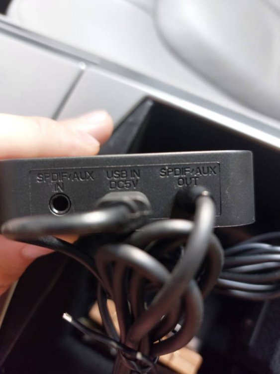

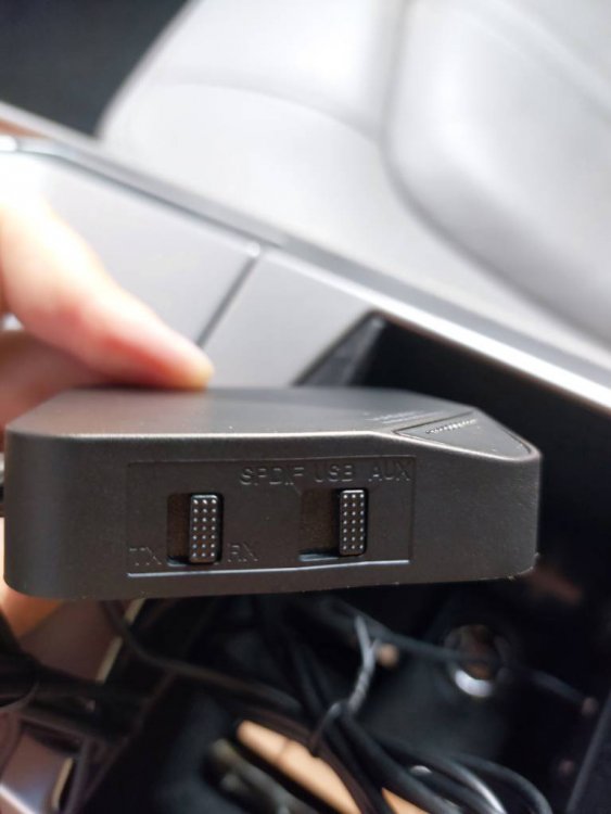

Tony Montana Опубликовано: 12 августа 2021 Жалоба Share Опубликовано: 12 августа 2021 С момента покупки ситика сильно нервировал тот факт, что телефон не сопрягается с машиной по bluetooth. Вариантов прослушивания в ситике несколько: 1. Радио. Звук так себе, много помех. Нет возможности выбрать любимый трек и ехать с кайфом откинувшись кресле;2. AUX. С наличием хорошего ЦАП в плеере/смартфоне и хорошо экранизированного кабеля вполне неплохой вариант, но!.. при каждой посадке в автомобиль достаточно "геморно" подключать кабель к телефону. Да и особо педантичным личностям кабели в красивом салоне CTS'а приносят дискомфорт и раздражение;3. CD. Хорошее качество, но в наше время уже все забыли что это такое и как оно выглядит. К тому же со временем даже любимые композиции надоедают и хочется обновить плейлист, а для скачивания и записи файлов требуется время. Да и объем памяти значительно ниже чем у следующего носителя.4. USB флеш-накопитель. Хорошее качество звука, но также как и с CD переодически надо обновлять плейлист и скачивать аудиофайлы. Да и зачем скачивать аудиофайлы, заливать на носитель, когда можно воспользоваться Spotify, Яндекс.Музыкой и тд.Для того чтобы исключить недостатки предыдущих вариантов и дать акустике Bose проиграть Вашу любимую музыку в отличном качестве, предлагаю следующий вариант:Bluetooth-трансмиттер Hagibis X5. Помимо возможности избавиться от провод, большой плюс в том, что устройство поддерживает формат кодировки aptx hd, а это значит, что звук передается в высоком качестве и практически не "режется". Но для этого Ваш смартфон также должен обладать возможностью передачи звука в кодировке aptx hd. Bluetooth-трансмиттер комплектуется: - Экранизированным кабелем AUX с позолоченными разъёмами TRS (отличный провод, на моем автомобиле какие-либо шумы отсутствуют);- Шнуром USB - Type C (требуется для питания самого устройства и/или подключения устройства в виде внешнего аудиопроцессора); - Оптическим кабелем (он нам не потребуется, но весьма приятная находка).Подключал следующим образом:1. Внутри бордачка, рядом с разъемами USB и AUX находится прикуриватель. В этот прикуриватель подключаем стандартное автомобильное зарядное устройство, которое можно купить на любой заправке.2. К зарядке подключается кабель USB - Type C (не стоит подключать в USB разъем магнитолы, виснет на долго);3. Проводом AUX подключаем трансмиттер в разъем AUX OUT и соединяем с разъемом AUX автомобиля;4. На трансмиттере устанавливаем левый тумблер в положение RX (передача), правый тумблер в положение AUX;5. Чтобы законектить телефон с трансмиттером, необходимо зажать кнопку с синими светодиодами (находится на лицевой стороне устройства) на несколько секунд. После того как светодиоды замигают красным, в разделе Bluetooth на смартфоне отобразится устройство "Hagibis X5". Сопрягаем устройства и наслаждаемся музыкой.Недостатки:Каждый раз когда вы покидает автомобиль и соединение с трансмиттером теряется, при повторной посадке в автомобиль необходимо нажать кнопку поиска устройства на трансмиттере, благо соединяется в течении пары секунд и без каких-либо проблем (по крайней мере пока что не обнаружил).Резюме:На выходе получается чистый, качественный звук. При подключении через данный трансмиттер музыка звучит намного качественнее чем при прямом подключении телефона через AUX, и это при том что на смартфоне есть аудиопроцессор.При этом качество звука при подключении через трансмиттер превосходит качество звука при воспроизведении с USB флеш-накопителя. Что весьма удивляет, ибо при подключении через блютуз обычно качеству звука теряется. Сигнал держит уверенно на расстоянии ~50м. В общем получилась весьма интересная, универсальная и сильная коробочка. Рекомендую поиграться с lossless файлами (.flac), качество звука будет на высшем уровне! Ссылка на само устройство:https://a.aliexpress.com/_msrKGhZ Sent from my SM-A525F using Cadillac Team Russia mobile app Vitall M и Maxim отреагировали на это 2 Ссылка на комментарий Поделиться на других сайтах More sharing options...

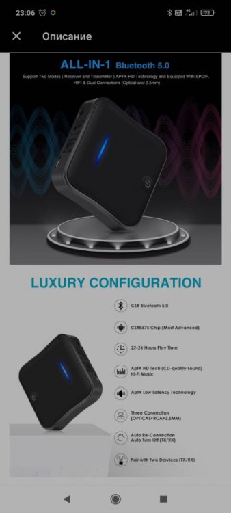

Coced Опубликовано: 12 августа 2021 Жалоба Share Опубликовано: 12 августа 2021 По функционалу очень похожи. Кстати интересный момент по поводу шума. Пробовал соединять трансмиттер хорошим Экранизированным проводом фирму не помню, цена ~1,5К, если не ошибаюсь) и были сильные шумы. С проводом из комплекта с трансмиттером работает идеальноОни полностью идентичны, на одном чипе сделаны CSR8675.Sent from my M2007J20CG using Cadillac Team Russia mobile app Ссылка на комментарий Поделиться на других сайтах More sharing options...
Tony Montana Опубликовано: 12 августа 2021 Автор Жалоба Share Опубликовано: 12 августа 2021 Они полностью идентичны, на одном чипе сделаны CSR8675.Sent from my M2007J20CG using Cadillac Team Russia mobile appКидай сюда ссылку на него) Sent from my SM-A525F using Cadillac Team Russia mobile app Ссылка на комментарий Поделиться на других сайтах More sharing options...
Coced Опубликовано: 12 августа 2021 Жалоба Share Опубликовано: 12 августа 2021 1 553,20 руб. 35%СКИДКА | Передатчик Bluetooth 5.0 CSR8675, музыкальный ресивер APTX, HD, LL, Bt, USB адаптер для штекера 3,5 мм, 3,5 мм разъем AUX, SPDIF, RCA для ТВ, ПКhttps://a.aliexpress.com/_ArSKh2Sent from my M2007J20CG using Cadillac Team Russia mobile app Maxim и Vitall M отреагировали на это 2 Ссылка на комментарий Поделиться на других сайтах More sharing options...

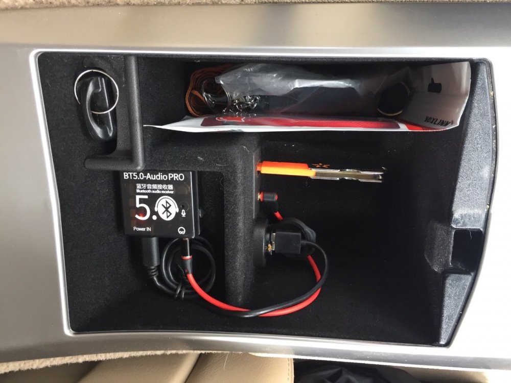

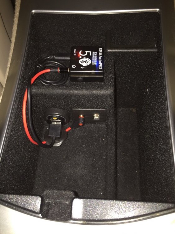

Maxim Опубликовано: 15 августа 2021 Жалоба Share Опубликовано: 15 августа 2021 Феншуйно легло прямо, мечтаSent from my BBF100-6 using Cadillac Team Russia mobile app Ссылка на комментарий Поделиться на других сайтах More sharing options...
SeaBreeze Опубликовано: 15 августа 2021 Жалоба Share Опубликовано: 15 августа 2021 Ещё короткий питающий кабель заказал, 20см, аккурат будет вообще. Ссылка на комментарий Поделиться на других сайтах More sharing options...

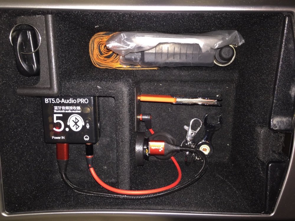

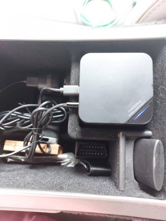

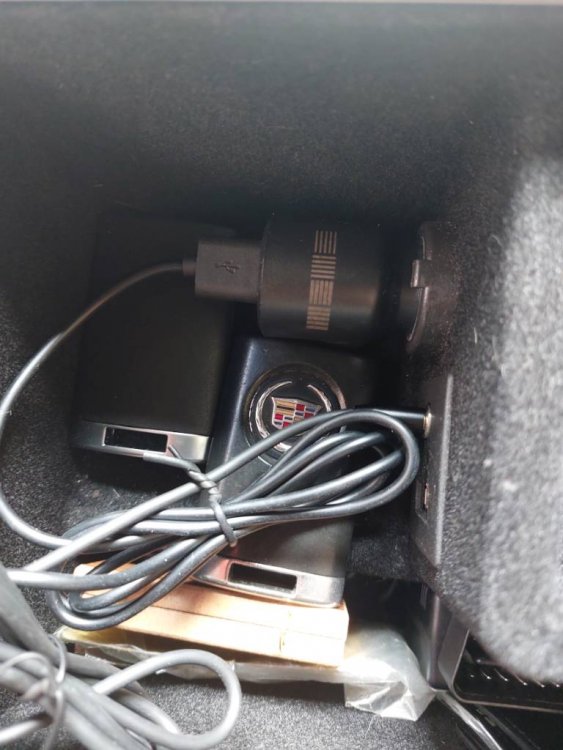

Это популярное сообщение. SeaBreeze Опубликовано: 27 октября 2021 Это популярное сообщение. Жалоба Share Опубликовано: 27 октября 2021 Наконец-то пришёл короткий (20см) проводок питания. Snipx, Maxim и Vitall M отреагировали на это 3 Ссылка на комментарий Поделиться на других сайтах More sharing options...
Maxim Опубликовано: 27 октября 2021 Жалоба Share Опубликовано: 27 октября 2021 блин красота у меня адский бардак в этом месте, USB GSM модем, USB WI-FI модем, визитки, отвертки, клипсы, переходники всякие, зарядка и провода от нее для телефона, заглушки в бампер, саморезы, пора видимо порядок наводить) Vitall M отреагировал на это 1 Ссылка на комментарий Поделиться на других сайтах More sharing options...
