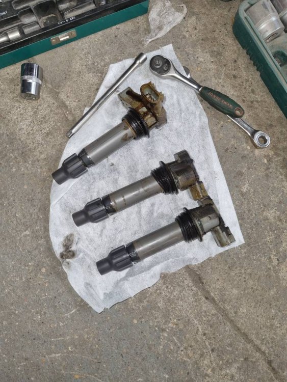

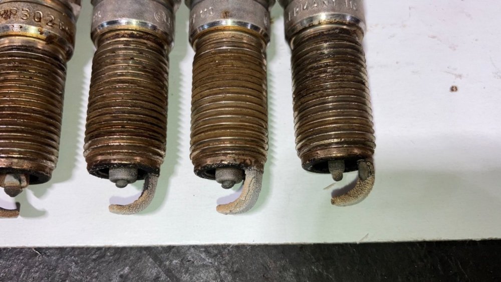

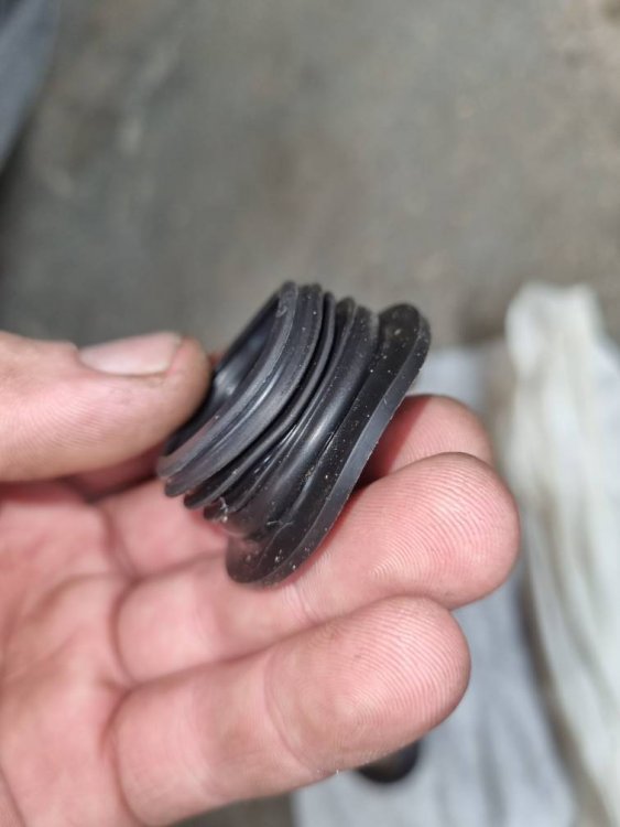

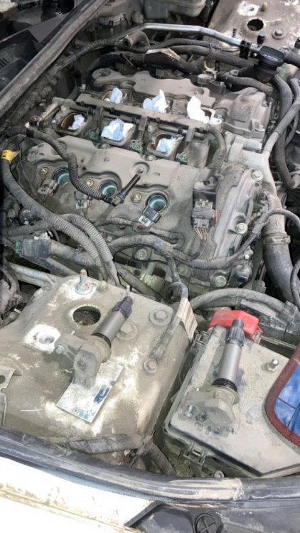

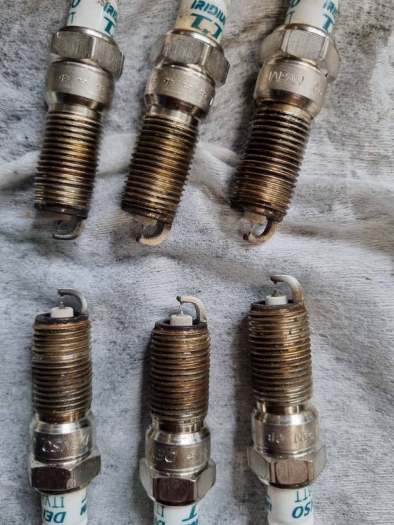

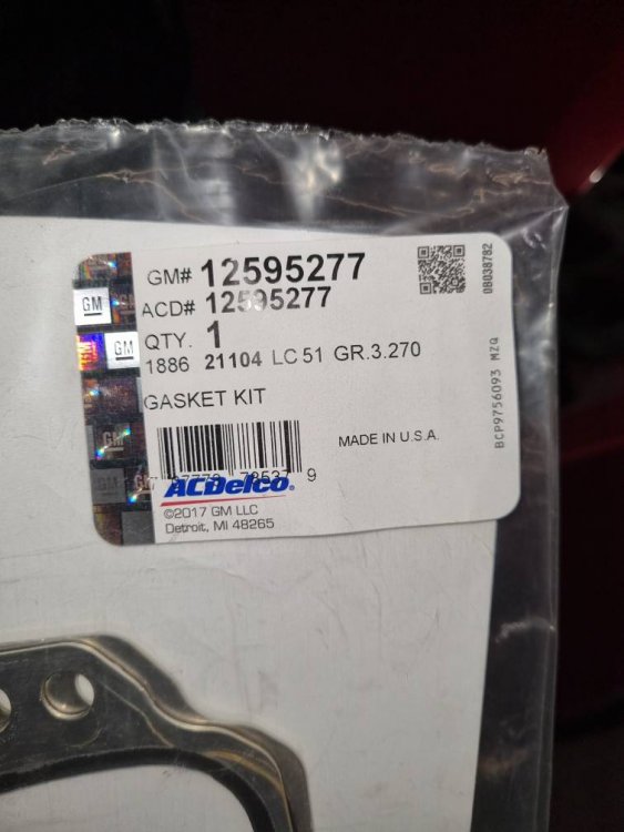

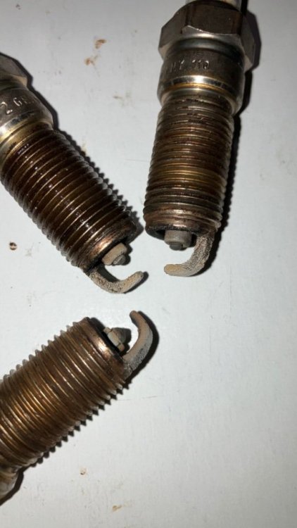

Это популярное сообщение. lsitnik Опубликовано: 14 октября 2021 Это популярное сообщение. Жалоба Share Опубликовано: 14 октября 2021 Всем привет. Долго не мог решится на замену свечей, так как везде пишут нужно снимать впускной коллектор, думаю нафиг не полезу своими руками туда, лучше в сервис отвезу, потом опять передумал решил менять сам. В итоге купил свечи и прокладки впускного коллектора. Свечи denso itv20tt Прокладки впускного коллектора 12595277Начал разбирать, не вижу смысла расписывать расписывать где какой болт открутить, все понятно когда снимается распорка и пластик двигателя из инструмента нужноГоловка на 18 распоркаГоловка на 10 всякие крепежи типо под шланги и жгуты проводов и катушки Головка на 13 болты впускного коллектора Свечник на 16Удлинители трещеткиКлипсодер чтоб снять два шланга На картинке отмечу где что открутитьКрасным отмечено болты впускногоЖёлтым различный крепежФиолетовым вишки шланги которые нужно отсоеденитьВозможно что то забыл Состояние свечей они проехали точно больше 70-80к кмМомент при сборке резинки свечных колодцев не нужно одевать вместе с катушками это делается по отдельности иначе будет так, если бы знал то купил бы новые, какие-то кривые руки сделали очень плохо Нужно вот такНу естественно советую все отверстия заткнуть тряпками дабы не попала никакая грязь.В моем случае левая голова вся в масле причина этому маслозаливная горловина и валяющийся сапун обломали шланг но вроде поправили заколхозили.Что ещё, часто слышал что масло в свечных колодцах присутствует мои выглядели так все 6штукВсе резиночки катушки все отмыто, собрано и все работает отлично никаких проблем на все понадобилось 2 часа. Вывод нужно ставить маслопомойку, и отмыть левую голову, а то не красиво как-то, поменять маслозаливную горловину. Всем спасибо за внимание Sent from my SM-G991B using Cadillac Team Russia mobile app Сергей Николаевич, Vitall M, Maxim и 1 другой отреагировали на это 4 Ссылка на комментарий Поделиться на других сайтах More sharing options...

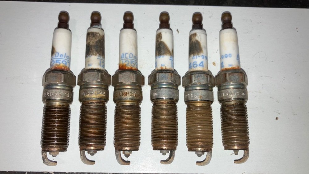

SeaBreeze Опубликовано: 4 марта 2023 Жалоба Share Опубликовано: 4 марта 2023 Вооружившись свечами и прокладками впуска, как написано в первом посте, я отправился в MadCat. Работа длилась около двух часов. Состояние свечей поразило всех мастеров. Вот и нашлась причина по которой машина троила и подтряхивало, а я сначала промывал форсунки)) Maxim отреагировал на это 1 Ссылка на комментарий Поделиться на других сайтах More sharing options...

lsitnik Опубликовано: 5 марта 2023 Автор Жалоба Share Опубликовано: 5 марта 2023 05.03.2023 в 07:14, zverradze сказал: На LLT свечи можно поменять не снимая коллектора. Неужели на LP1 нельзя? Expand К сожалению нельзя, если не ошибаюсь даже катушки некоторые не вытащить 04.03.2023 в 23:30, SeaBreeze сказал: Вооружившись свечами и прокладками впуска, как написано в первом посте, я отправился в MadCat. Работа длилась около двух часов. Состояние свечей поразило всех мастеров. Вот и нашлась причина по которой машина троила и подтряхивало, а я сначала промывал форсунки)) Expand У меня были поживее, но сказали не лить 100ый бенз Ссылка на комментарий Поделиться на других сайтах More sharing options...
