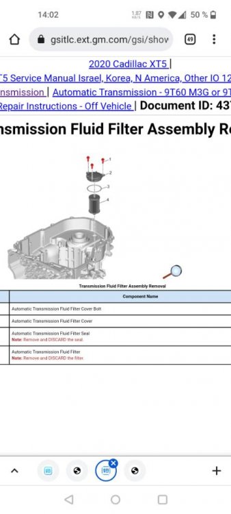

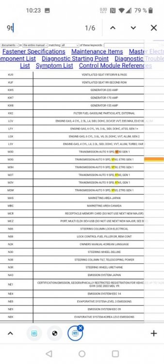

Aristo Опубликовано: 19 ноября 2021 Жалоба Share Опубликовано: 19 ноября 2021 (изменено) ставилось не сколько акпп на наш хт5. Все 9 ступенчатые но под разный момент.( Мое мнение кто знает больше поправьте) 9 количество передач T расположение поперечное 50,60,65 цифра зависит от момента( нагрузки которое сможет переварить коробка. Чем больше тем лучше) Сравнив 3 вин номера машин купленных в РФ выяснили что стоит у нас не зависимо от комплектации 9T60(m3g) масло Dextron VI Во вложении pro code. Какие коробки стоят на хт5. У меня есть предположение что в РФ пришла коробка менее слабая чем в Америке под 400 нМ. Если я не прав поправить пожалуйста. На истину не претендую)Кстати фильтр меняется со Стасом коробки и ее разборкой Изменено 19 ноября 2021 пользователем Aristo Maxim и Vitall M отреагировали на это 2 Цитата Ссылка на комментарий Поделиться на других сайтах More sharing options...

Decide Опубликовано: 19 ноября 2021 Жалоба Share Опубликовано: 19 ноября 2021 (изменено) У нас стоит то же самое, что и в США, вот офф сайт: https://media.cadillac.com/media/us/en/cadillac/vehicles/xt5/2020.tab1.html Hydra-Matic 9T60 nine-speed automatic (2.0L Turbo)Hydra-Matic 9T65 nine-speed automatic (3.6L) Различие только в том, что 3.6 идет с 9t65, но у нас такого мотора в России нет, все идут с 9t60 Касательно NM информации вообще почти нет, по неким косвенным данным и форумам, есть предположение, что: 9t59-380нм 9t60-390нм 9t65-400нм (кстати есть данные что там аж 600нм, но все это не официально https://at-cvt.com/tm-type/9t60/?utm_referrer=https%3A%2F%2Fwww.google.com%2F ) И разница в последнем передаточном числе на шестеренке. Например 60 и 65 отличаются так: Final Drive Ratio: 9t60: 3.47 (2.0L Turbo) 9t65: 3.49 (3.6L) Изменено 19 ноября 2021 пользователем Decide Vitall M и Maxim отреагировали на это 2 Цитата Ссылка на комментарий Поделиться на других сайтах More sharing options...
