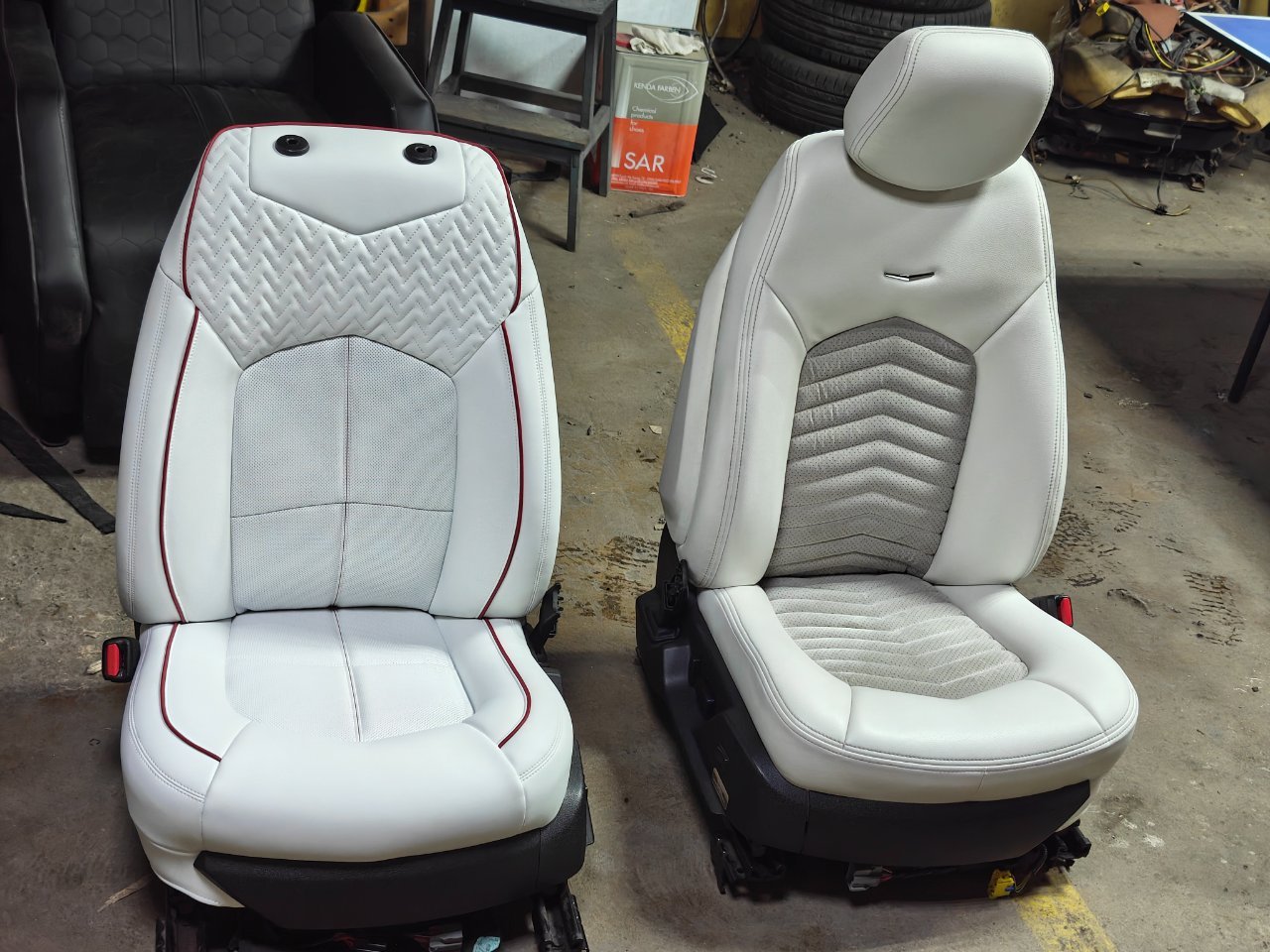

Maxim Опубликовано: 13 января Автор Жалоба Share Опубликовано: 13 января Понял, что забыл красоту сюда выгрузить 🤩 красный порошок кенди, резинки новые, всякие железки, шпильки новые, поршни были отличные вообще Сергей Николаевич и scarface отреагировали на это 2 Ссылка на комментарий Поделиться на других сайтах More sharing options...

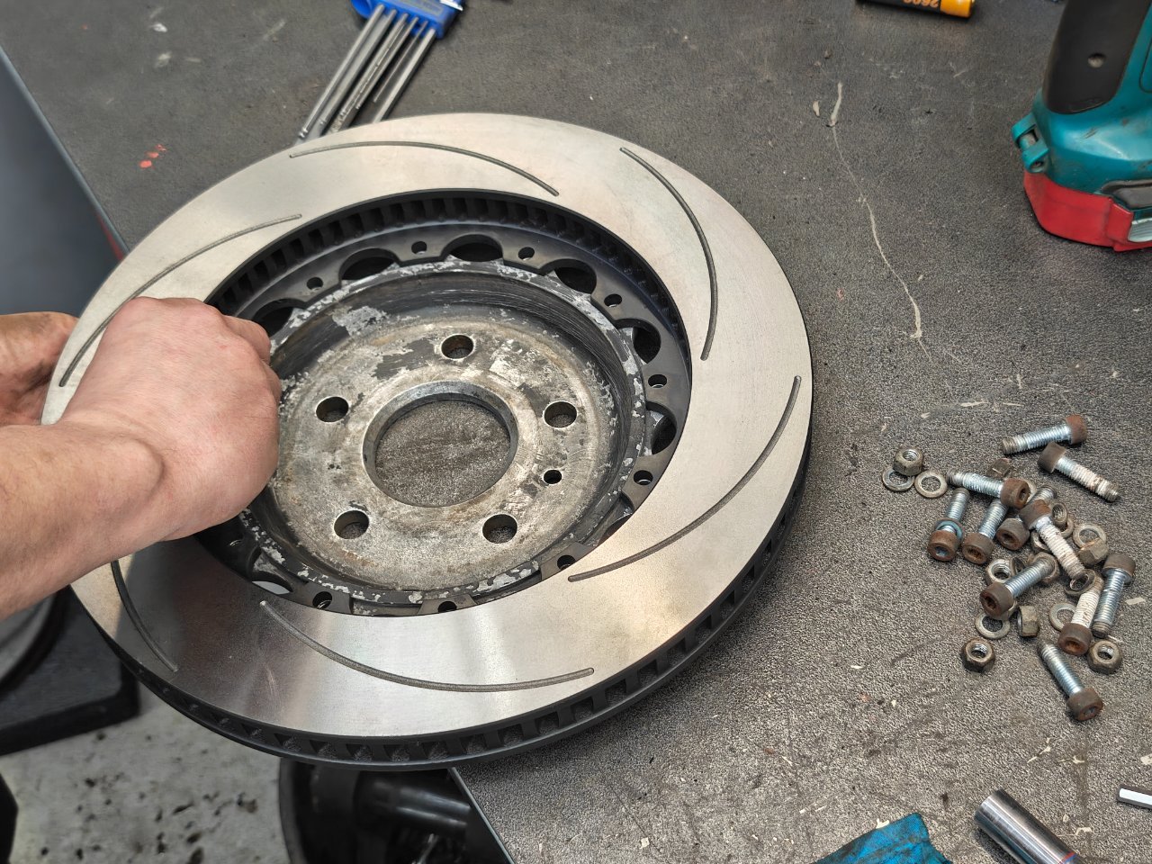

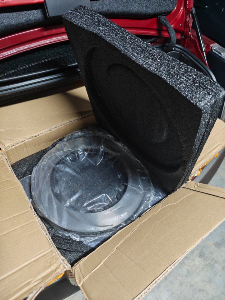

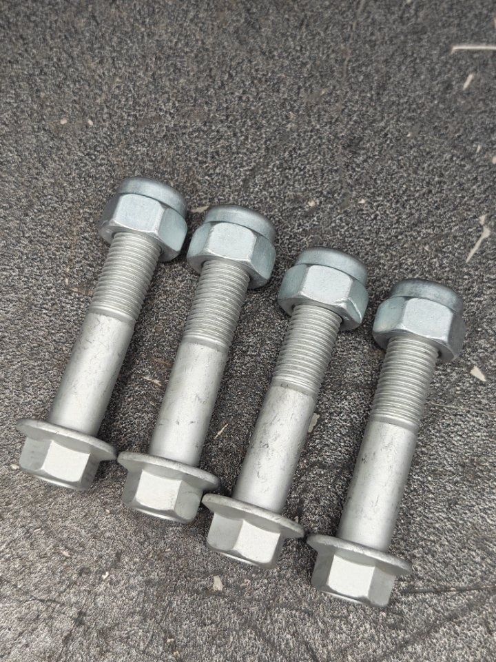

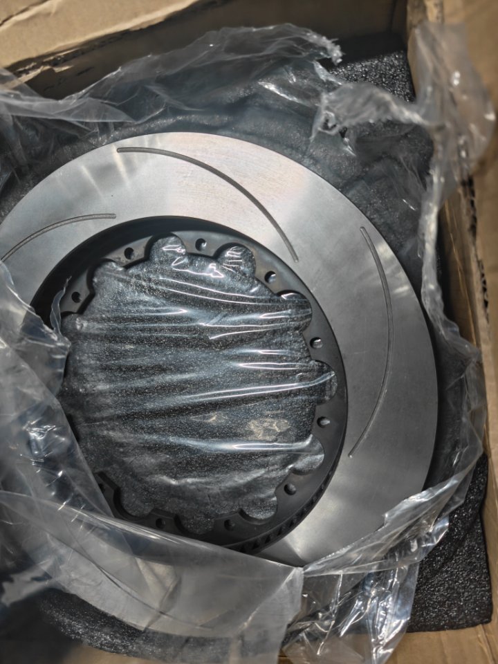

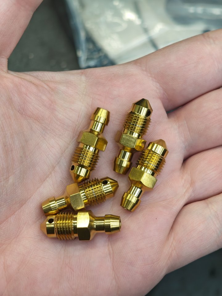

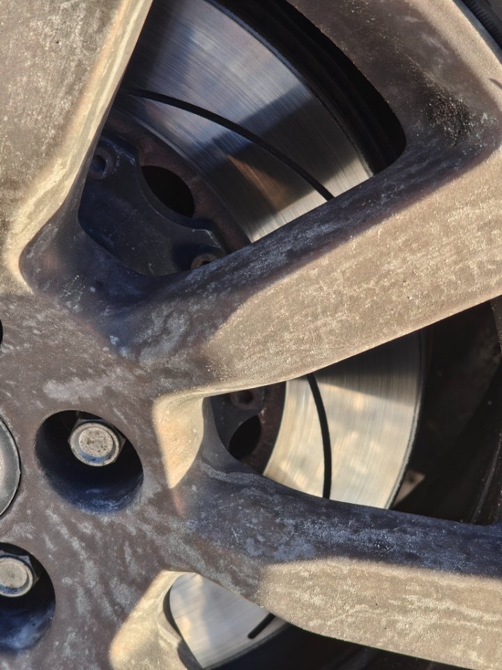

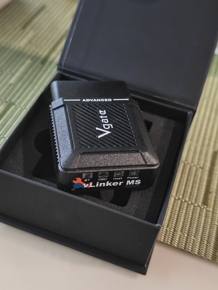

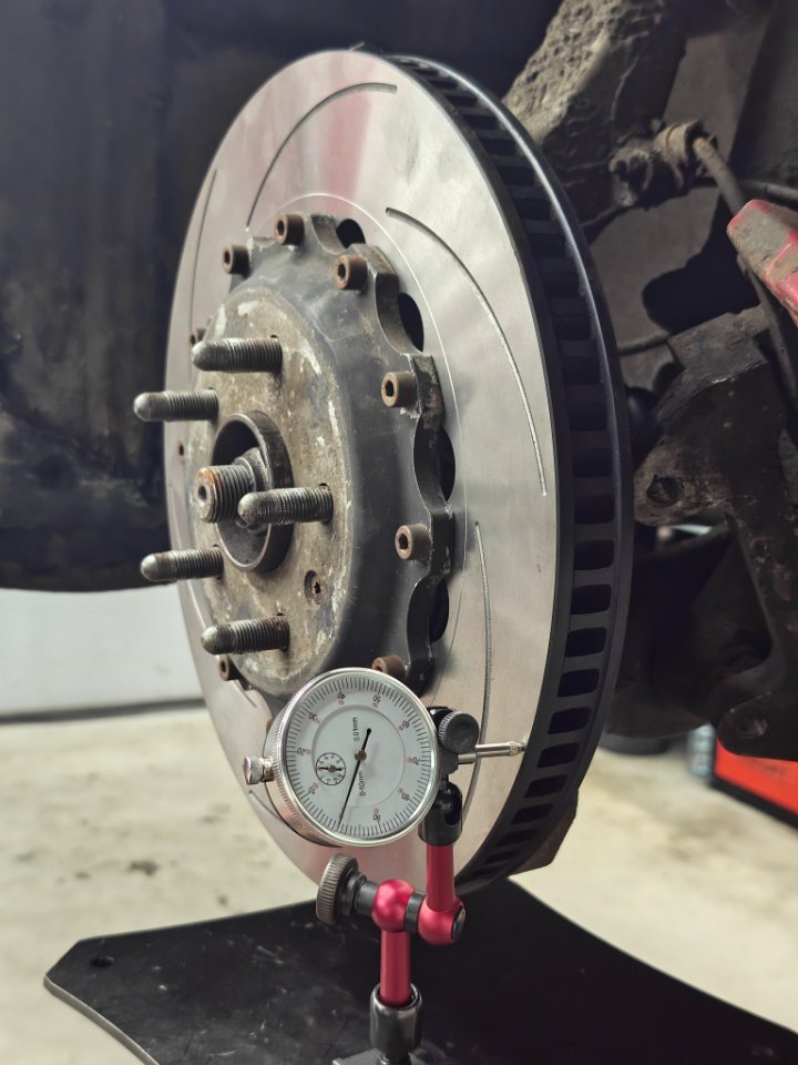

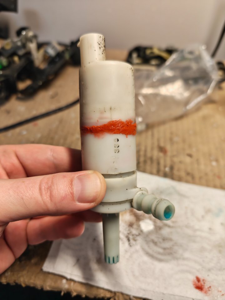

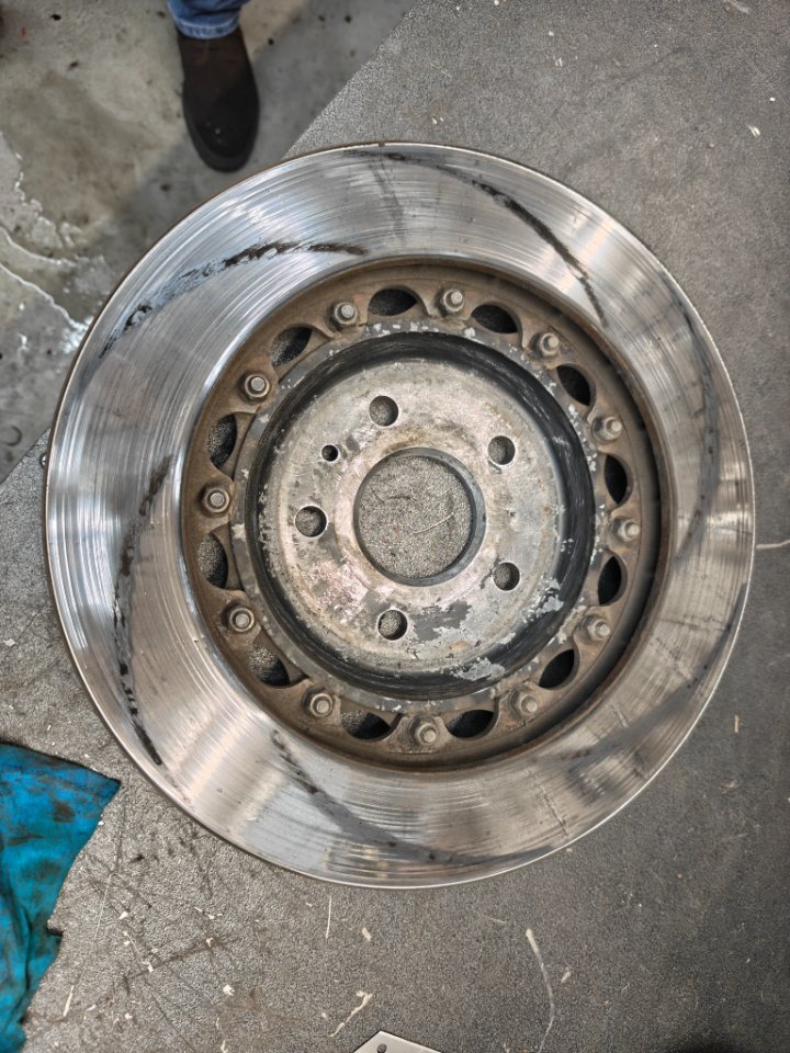

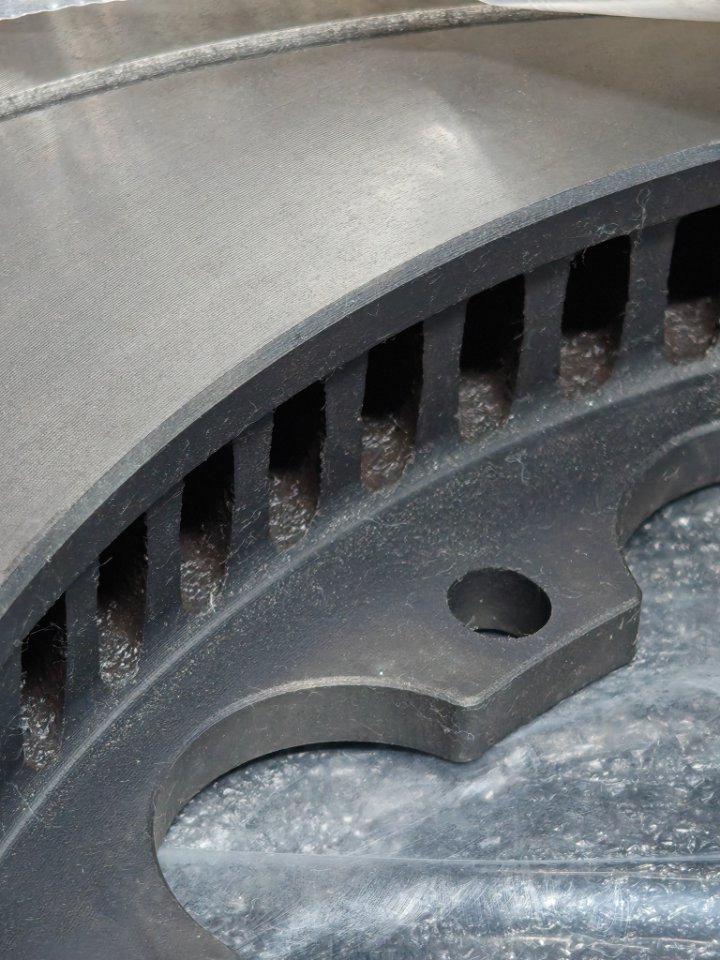

Maxim Опубликовано: 22 февраля Автор Жалоба Share Опубликовано: 22 февраля Апдейты по мере загрузки картинок Спасибо @Coced купил елм, а потом нашел старый 🤣 вроде крутой) но ещё не успел протестить все фичи Старые тормозные диски сдохли Изучив рынок и найдя цены от 65 для меня до 85 для всех цены на пару блинов было принято решение делать их на заказ, благо @Lev проходил этот квест, а теперь и я))) ТОРМОЗА С АЛИБАААААБЫыыыы 🤣🤣🤣 и спустя время могу сказать оно того стоило, 18 тыс рублей с доставкой до Москвы, ля это топ Собрал на старых центрах и новых колодках DC Brakes ценой в диски 😁 Колодки оказались ОК, не скрипят, схватывают хорошо, есть чуть прогреть вообще злые становятся На задние суппорта прикупил штуцера, пишут титан 😁 Диски собрались ок и пока прикатывал ловил рандомные вибрации в руль, но чем дальше ехал тем меньше они становились, спустя 300км +- все работает отлично! Притерлось) Ушел от крепежа напрямую в скобу суппорта на каленые болты/гайки, ТК резьбу умельцы сорвали пистолетом, 12.9 прочность Починил моторчик омывателя, он закис дааааавным давно, сняли, он оказался разборным, щетки целые, отмочил в кислоте, смазал, закрыл герметосом место через которое жижа попадает в мотор, это конструктив, зачем так сделано я хз, заработал как новый, пшикает отлично, посмотрим сколько проходит) Вспомнил про присадку, двигатель работает как часики) Загуглил вопрос гура и вязкости на горячую, оказалось в жидкостях PSF при рабочей температуре вязкость плавает чуть ли не в 2 раза, от 7 до 14 в зависимости от производителя, взял оригинал Хонда/Акура, вязкость 12.5, руль реально полегчал, хотя залил частичной заменой 1.3л, докупил ещё две баклашки, чтобы старое выгнать практически окончательно. Ну и финальный жир, передние сидушки устали чутка, решил обновить, жаль с завода такую красоту ставят только на СТ5-V помимо внешнего вида - установил массаж 10 точек - восстановили мат обогрева попы - восстановили мат вентиляции сидения Встретил Егора @Djiga на его белоснежном СТ6! Ну и мой чумазик Yu_Ard и Coced отреагировали на это 2 Ссылка на комментарий Поделиться на других сайтах More sharing options...
