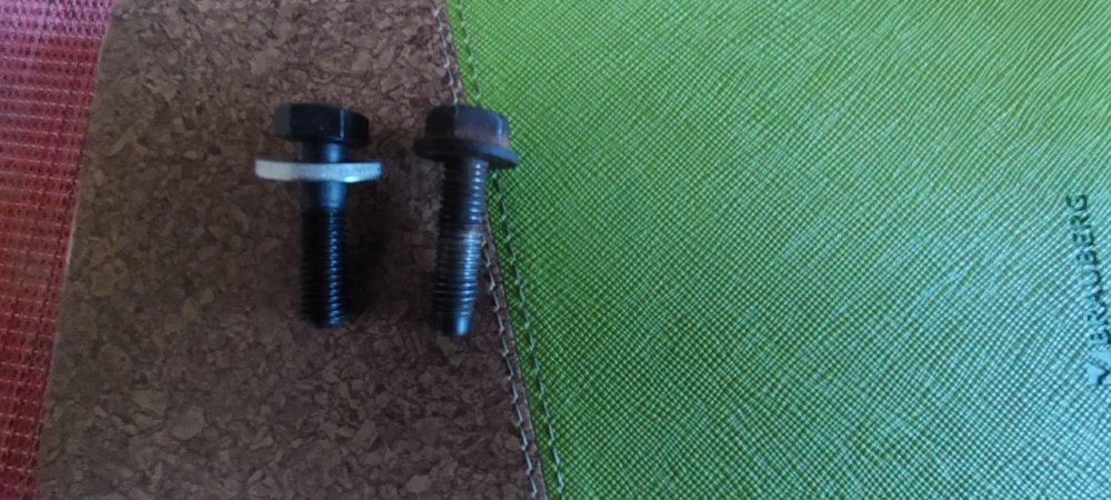

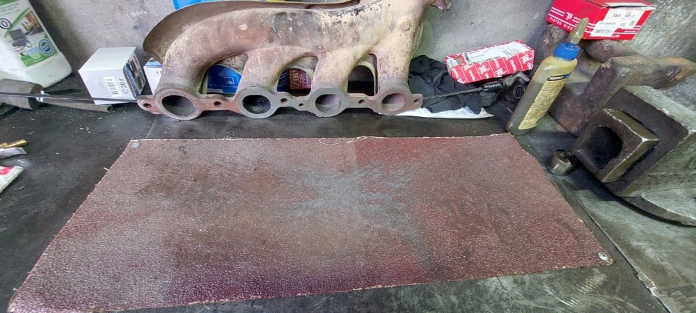

Специалист Опубликовано: 2 июля 2022 Жалоба Share Опубликовано: 2 июля 2022 Пока коробка ремонтируется ,решил поменять болты на выхлопном коллекторе ,были отломаны шляпки на 5 и 8 цилиндрах.Коллектор снял и в гаражных условиях решил проверить плоскость прилегания ,как оказалось ,ее там не было .Для этих целей на столе саморезами прикрутил лист наждачной бумаги ,крупной шерховатости и за 30 минут плоскость прилегания востановлена.Болты хоть и каленые ,но на старых моделях стояла всегда стальная шайба ,которая компенсировала расширение коллектора и не давала отрываться головкам болта.В моем случае ,я поступил так же ,купил болты с крепостью 10.9 и к ним шайбу ,проверим временем ,как будут держать. Новые прокладки купил еще в прошлом году и только сейчас пришло время менять. Maxim и Vitall M отреагировали на это 2 Ссылка на комментарий Поделиться на других сайтах More sharing options...
