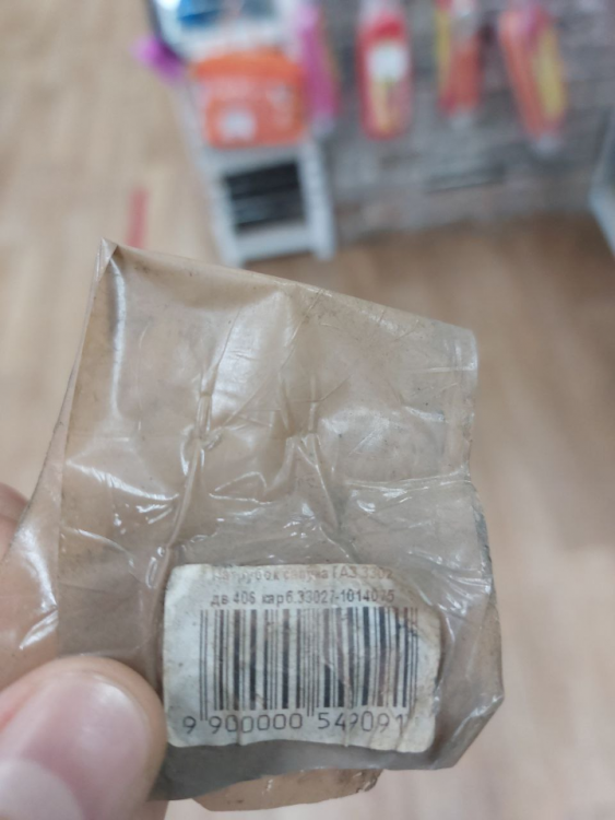

Tony Montana Опубликовано: 31 августа 2022 Жалоба Share Опубликовано: 31 августа 2022 а расскажи поподробнее? как заметил, че было и тдНа погретую, руль становился тежелый и под нагрузкой было еле слышно гудение насоса.Когда поменял на псф стало лучше. Потом ещё трубка от насоса к бачку была пережатвю. У тебя уверен тоже самое, если ГУР от газели. Так что смотри где пкрежата трубка и меняй на другую. Трубку ищи чтоб была загнута под углом не менее 90°Sent from my SM-A525F using Cadillac Team Russia mobile app Maxim отреагировал на это 1 Ссылка на комментарий Поделиться на других сайтах More sharing options...

Maxim Опубликовано: 31 августа 2022 Жалоба Share Опубликовано: 31 августа 2022 нужная трубка я пока не смог найти правда не искал особо Ссылка на комментарий Поделиться на других сайтах More sharing options...
