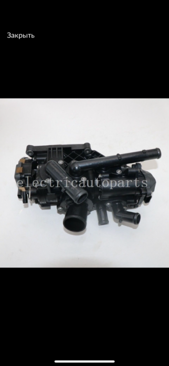

Noon777 Опубликовано: 6 декабря 2022 Жалоба Share Опубликовано: 6 декабря 2022 Приветствую всех, проблема такая, при движении на скоростях 80+, падает температура двигателя. Снимали так называемый термостат, он отличается от 3,6 двигателя и называется регулирующий клапан, через него, как понимаю охлаждается вся жидкость. GM сканер ошибок не показывает, через оставшийся портал GM тестировали клапан этот…все открывается-закрывается,а собрали, такая же история! У кого была такая проблема,чем лечить? вот так это чудо выглядит… Maxim отреагировал на это 1 Ссылка на комментарий Поделиться на других сайтах More sharing options...
