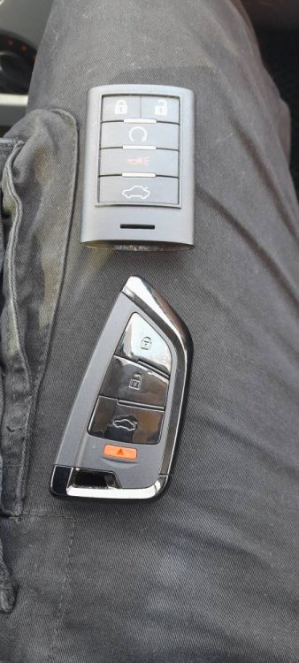

Maxim Опубликовано: 8 января 2023 Жалоба Share Опубликовано: 8 января 2023 1 час назад, Denbo сказал: Спасибо за совет А что за сервисный ключ? Первый раз слышу о таком, и проблемах с запуском, возможно криво прошиты ключи или мозги не от твоей машины стоят, я бы ехал в специализированный сервис, город какой? 10 часов назад, Denbo сказал: Сделал второй ключ, не оригинал просто болванку ,чтоб лишь бы заводилась сразу и поместился в слот А можно фото ключей, у тебя явно проблема с прописыванием ключей в мозгах 10 часов назад, Denbo сказал: если на сигналку не ставишь все с акб Ок , вот такая проблема господа ! Кто нибудь может сталкивался с такой ерундой ? Автозапирание работает? Свет в салоне гаснет? Машина сама понимает что все двери закрыты? Или надо с ключа жать обязательно? Если только с ключа, то проблема в ручках и замках, какой-то коротит и как написали не дает машине уснуть Цитата Ссылка на комментарий Поделиться на других сайтах More sharing options...
Denbo Опубликовано: 8 января 2023 Автор Жалоба Share Опубликовано: 8 января 2023 Автозапирание работает? Свет в салоне гаснет? Машина сама понимает что все двери закрыты? Или надо с ключа жать обязательно? Если только с ключа, то проблема в ручках и замках, какой-то коротит и как написали не дает машине уснутьАстрахань Когда покупал авто сказали что этот верхний сервисный , нижний который сделал по утереSent from my SM-A127F using Cadillac Team Russia mobile appАстрахань Когда покупал авто сказали что этот верхний сервисный , нижний который сделал по утереSent from my SM-A127F using Cadillac Team Russia mobile appСвет гаснит , двери открывать ток с ключа На данный момент пришёл поставить новый акб , машина ключа не видит не один не другой ,с автозапуска не заводитсяSent from my SM-A127F using Cadillac Team Russia mobile app Цитата Ссылка на комментарий Поделиться на других сайтах More sharing options...
Maxim Опубликовано: 8 января 2023 Жалоба Share Опубликовано: 8 января 2023 Квадратный это обычный ключ от ситика их 2 дают при продаже, они оба обычные ключи, никакого сервисного ключа нет в нашей машине, тебе надо искать специалистов по GM, у которых есть оборудование и софт для прописывания ключей в мозги, обратись для начала к этим ребятам возможно кто-то удаленно сможет @madcat_customs @app90 @krenkel Треугольный ключ я бы отписал вообще и нашел еще один квадратный с частотой 433мгц, авито, ебей, рокавто итд, редко даже с алишки ключи прописываются, но там часто танцы с бубном + на форуме есть тема @Tony Montana по прописыванию ключей, посмотри изучи ее Цитата Ссылка на комментарий Поделиться на других сайтах More sharing options...

Maxim Опубликовано: 8 января 2023 Жалоба Share Опубликовано: 8 января 2023 59 минут назад, Denbo сказал: Получается квадратный ключ тоже моросит , если машина его сразу не находит , а сейчас вообще мертво стоит, только закрывается и открывается Да с ним тоже проблемы, это полноценный ключ, который должен работать как тот который потеряли, если его воткнуть в подлокотник машина его не видит? Цитата Ссылка на комментарий Поделиться на других сайтах More sharing options...
Denbo Опубликовано: 8 января 2023 Автор Жалоба Share Опубликовано: 8 января 2023 Да с ним тоже проблемы, это полноценный ключ, который должен работать как тот который потеряли, если его воткнуть в подлокотник машина его не видит?Да, он его не видит , но через минут от 20 до часа ключ зажигания все токи поворачивается и все оживает и в течение дня все нормально штатно работает , на следующий день опять , такая же беда , но акб при этом не сажался и все было в норме Sent from my SM-A127F using Cadillac Team Russia mobile app Цитата Ссылка на комментарий Поделиться на других сайтах More sharing options...
