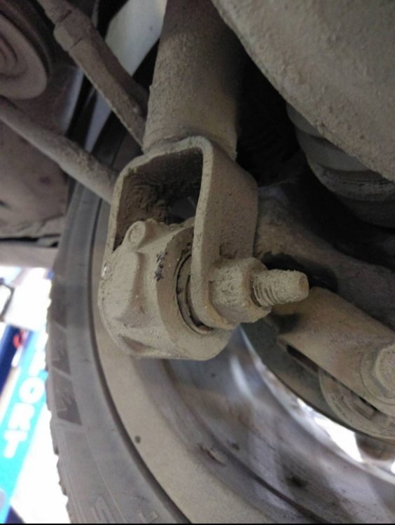

Максим 1986 Опубликовано: 30 июня 2016 Жалоба Share Опубликовано: 30 июня 2016 Уважаемые соклубники подскажите пожалуйста умер задний сайлент блок.Есть ли ему замена или только все в сборе с кулаком? Maxim отреагировал на это 1 Ссылка на комментарий Поделиться на других сайтах More sharing options...

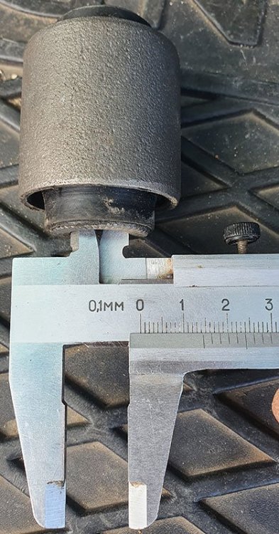

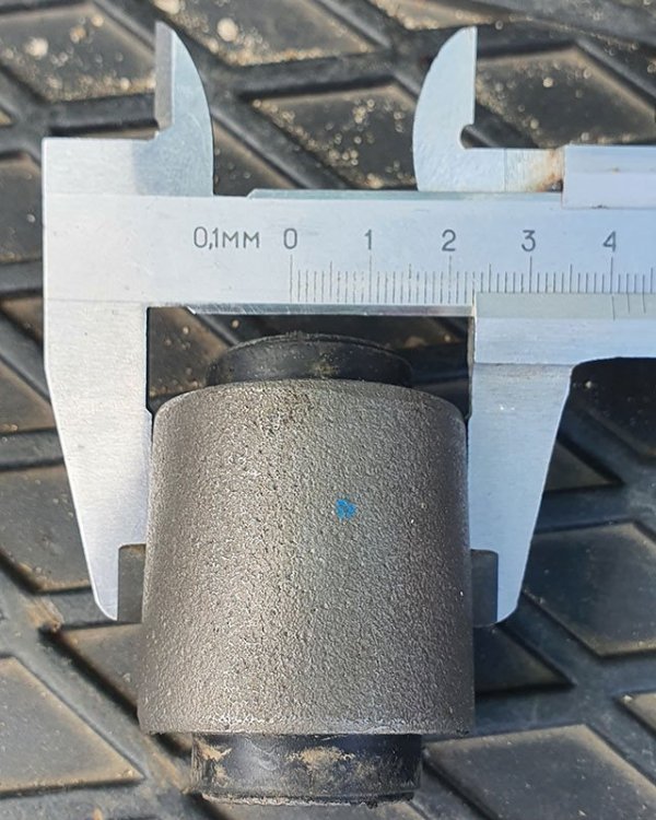

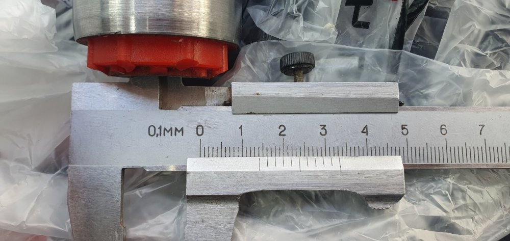

Это популярное сообщение. krenkel Опубликовано: 6 мая 2022 Это популярное сообщение. Жалоба Share Опубликовано: 6 мая 2022 (изменено) Сделал все замеры по сайлентам Х5 ресурс и Febest Febest CDAB-019 CDAB019 Ширина под вилку аммортизатора - 54 диаметр отверстия крепежного болта - 14.5 посадочное место в кулак - 40X5 Resource 630189 Ширина под вилку аммортизатора - 14 диаметр отверстия крепежного болта - 54.5 посадочное место в кулак - 41.5 Изменено 6 мая 2022 пользователем krenkel Coced, Сергей Николаевич, Maxim и 1 другой отреагировали на это 4 Ссылка на комментарий Поделиться на других сайтах More sharing options...
