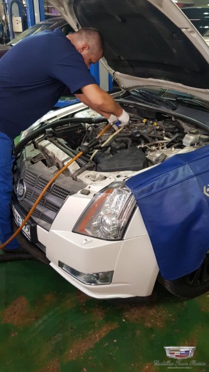

Приехал сегодня почистить впуск тунапом.
Нагар имеется, но не шубой, как постят в инетах. Для 120к пробега вполне адекватно.
Посмотрим, будет ли вообще эффект в ощущениях.

Как тюнап справился? Механически лазил туда? Чем?
В смысле как? Пистолет с давлением, пылесос и банка с гранулами. По итогу клапаны гладкие и чистые, определял визуально.
Аааа на сосне делал, понял, чет подумал что сам полез
21 час назад, Maxim сказал:
Не,  не, не! В некоторых вещах специально обученные люди более эффективны.
