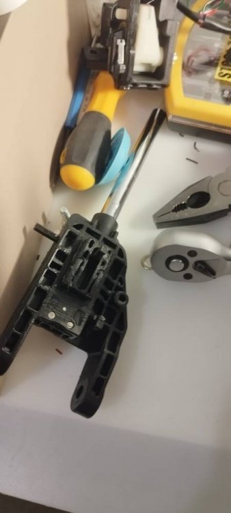

    SWAP LC3 + 6L80 MYC в STS
    Разобрал, дальше не выходит, втулка из двух частей и она как то хитро запрессован. Попробую перекинуть штырь и микрики, может что получится Sent from my 2201116PG using Cadillac Team Russia mobile app
