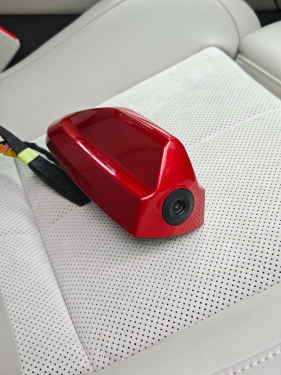

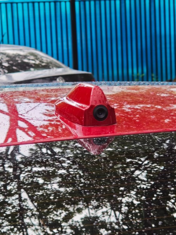

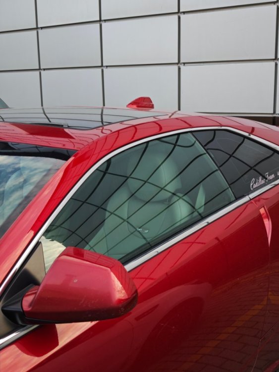

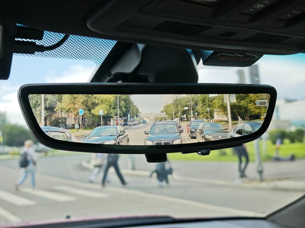

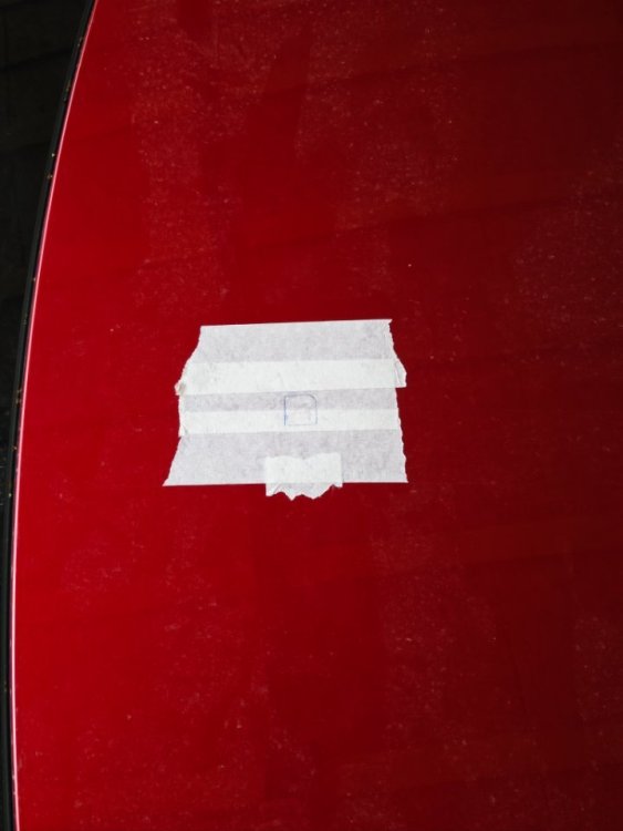

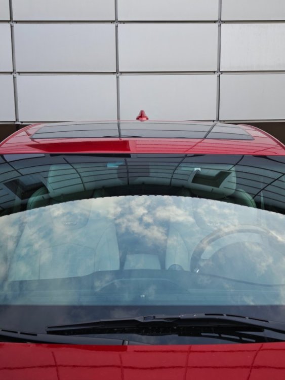

  2. Coced
    Белорусская CTS-V купешка 3.6
    Очередная опция от GM DRZ, зеркало заднего вида с экраном для потокового видео с камеры в плавнике. Были приобретены: - Зеркало салона от Buick Encore GX 2020 13532976. - Плавник с камерой от Cadillac CT5 84858491. - Коаксиальный кабель с разъемами Fakra A для подключения камеры к зеркалу. Для установки плавника пришлось вырезать отверстие в крыше. Делал по заводским размерам в нужном месте. Плавник встал как родной по всем зазорам. Само зеркало и камера второго поколения. Качество изображения шикарное. Собрал немного информации по данной опции у GM. Second-Gen Improvements Now, GM’s Rear Camera Mirror is getting several upgrades – five, to be exact – that introduce the second generation of the system. First up is the frameless mirror design, which is purely an aesthetic enhancement that makes the camera mirror more attractive. That’s probably the easiest way to differentiate between the two generations of the Rear Camera Mirror. Second is a bump in screen and camera resolutions, from 1280 x 240 pixels in the first-gen to 1440 x 300 in the second-gen. Third are increased brightness adjustment intervals: whereas the first-gen system offered three brightness levels, the second-gen system offers five. In addition, drivers will be able to change the tilt of the camera as well as to zoom in and out, as needed.

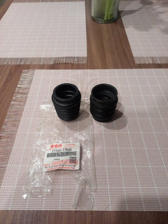

  3. Замена найдена. Подошел пыльник переднего кардана от Suzuki Jimny. Номер детали 27153-77R00.
    Стандартная распиновка разъема. Питание +12 от зажигания и масса. Плавник 200 евро + доставка. Зеркало на авито сейчас 30тыс в наличии
