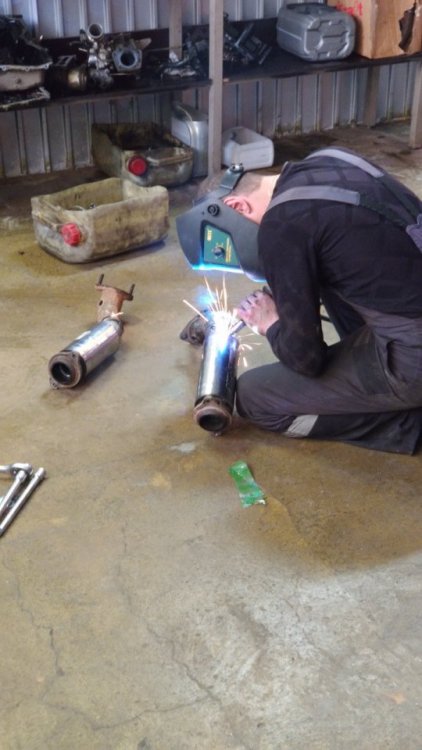

Masachusets Опубликовано: 22 октября 2020 Жалоба Share Опубликовано: 22 октября 2020 Купил 210 круглые. Завтра собираюсь машину отдать на переделку. Скажите при снятии катализатора ни у кого шпильки, болты не обламывались соединящие с двух сторон кат с трубой? И в каком состоянии там прокладки - не требовалась замена? А то чёт кругом все спрашивают: а болты новые с гайками есть, а шпильки, прокладки если рассыпались! Или просто браться не хотят или стоит подготовится сначала, прежде чём снимать, вырезать? Я просто попытался поискать оригинал болтов, прокладок: 1) цены конские 2) не так уж и легко и до и после ката найти эти хахаряшки. Ссылка на комментарий Поделиться на других сайтах More sharing options...
Coced Опубликовано: 22 октября 2020 Жалоба Share Опубликовано: 22 октября 2020 22.10.2020 в 11:04, Masachusets сказал: Купил 210 круглые. Завтра собираюсь машину отдать на переделку. Скажите при снятии катализатора ни у кого шпильки, болты не обламывались соединящие с двух сторон кат с трубой? И в каком состоянии там прокладки - не требовалась замена? А то чёт кругом все спрашивают: а болты новые с гайками есть, а шпильки, прокладки если рассыпались! Или просто браться не хотят или стоит подготовится сначала, прежде чём снимать, вырезать? Я просто попытался поискать оригинал болтов, прокладок: 1) цены конские 2) не так уж и легко и до и после ката найти эти хахаряшки. Как правило болты с гайками по месту подбирают. Sent from my HTC U Ultra using Cadillac Team Russia mobile app Masachusets отреагировал на это 1 Ссылка на комментарий Поделиться на других сайтах More sharing options...
Maxim Опубликовано: 22 октября 2020 Автор Жалоба Share Опубликовано: 22 октября 2020 22.10.2020 в 11:04, Masachusets сказал: Купил 210 круглые. Завтра собираюсь машину отдать на переделку. Скажите при снятии катализатора ни у кого шпильки, болты не обламывались соединящие с двух сторон кат с трубой? И в каком состоянии там прокладки - не требовалась замена? А то чёт кругом все спрашивают: а болты новые с гайками есть, а шпильки, прокладки если рассыпались! Или просто браться не хотят или стоит подготовится сначала, прежде чём снимать, вырезать? Я просто попытался поискать оригинал болтов, прокладок: 1) цены конские 2) не так уж и легко и до и после ката найти эти хахаряшки. Expand пробег 200+ все родное, болты помоему раз срезали болгаркой, подобрали на месте другие, если у сервиса нет таких простых вещей, ищи другой сервис. Masachusets отреагировал на это 1 Ссылка на комментарий Поделиться на других сайтах More sharing options...

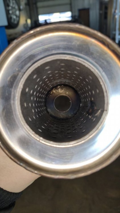

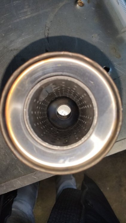

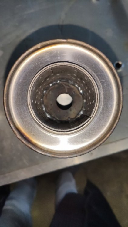

Masachusets Опубликовано: 23 октября 2020 Жалоба Share Опубликовано: 23 октября 2020 Вот такие мне прислали. Для чего это ссужение и может оно как-то повлиять на работу двигателя? Чёт пережевательно( Я так понимаю это диффузор? Для чего он вообще нужен, для какого ремонта? Ссылка на комментарий Поделиться на других сайтах More sharing options...
Maxim Опубликовано: 23 октября 2020 Автор Жалоба Share Опубликовано: 23 октября 2020 23.10.2020 в 02:18, Masachusets сказал: Сколько бу катализаторы стоят, от пробега зависит? Expand 6-8 тыс, от размера и состава, их замеряют прибором на остатки платины 23.10.2020 в 04:43, Masachusets сказал: Я так понимаю это диффузор? Для чего он вообще нужен, для какого ремонта? Expand чет я по фоткам не понял, где это заужение... Ссылка на комментарий Поделиться на других сайтах More sharing options...
Masachusets Опубликовано: 23 октября 2020 Жалоба Share Опубликовано: 23 октября 2020 И какой стороной их устанавливать: конусом вверх или выемкой? Я смотрю у Соседа тоже такая штука внутри. Ссылка на комментарий Поделиться на других сайтах More sharing options...
Maxim Опубликовано: 23 октября 2020 Автор Жалоба Share Опубликовано: 23 октября 2020 конусом вверх ни в коем случае нельзя, это же будет тормозить поток газов, поток максимально плавно должен идти по всей трубе от двс до глушителя Ссылка на комментарий Поделиться на других сайтах More sharing options...

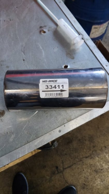

Coced Опубликовано: 23 октября 2020 Жалоба Share Опубликовано: 23 октября 2020 Там на этикетке даже стрелочка есть, направление потока. Главное что бы наклеена была правильно) Ссылка на комментарий Поделиться на других сайтах More sharing options...

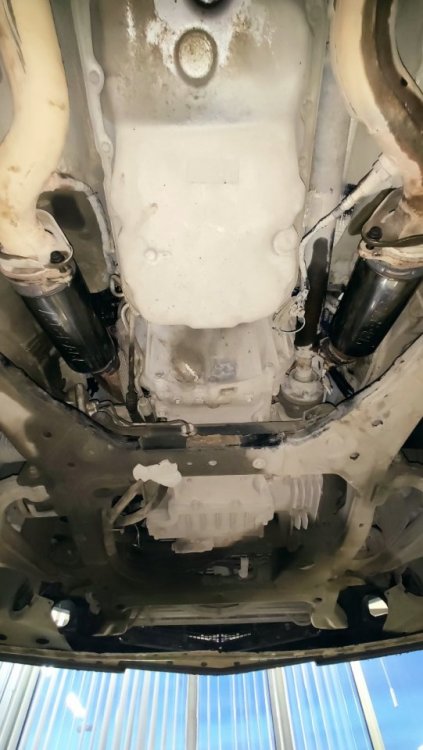

Masachusets Опубликовано: 26 октября 2020 Жалоба Share Опубликовано: 26 октября 2020 Всё верно! Ля что получилось. Maxim отреагировал на это 1 Ссылка на комментарий Поделиться на других сайтах More sharing options...
Maxim Опубликовано: 26 октября 2020 Автор Жалоба Share Опубликовано: 26 октября 2020 норм, как звук стал? Ссылка на комментарий Поделиться на других сайтах More sharing options...
Masachusets Опубликовано: 26 октября 2020 Жалоба Share Опубликовано: 26 октября 2020 Да особо не изменился. Я по крайне мере разницы не почувствовал. Но машинка ожила. На холостых работать стала мягче - вообще неслышно движка в салоне. Круто - я доволен. Жаль что затянул с удалением. Maxim отреагировал на это 1 Ссылка на комментарий Поделиться на других сайтах More sharing options...
Maxim Опубликовано: 26 октября 2020 Автор Жалоба Share Опубликовано: 26 октября 2020 26.10.2020 в 15:16, Masachusets сказал: Да особо не изменился. Я по крайне мере разницы не почувствовал. Но машинка ожила. На холостых работать стала мягче - вообще неслышно движка в салоне. Круто - я доволен. Жаль что затянул с удалением. Expand ну ништяк! Ссылка на комментарий Поделиться на других сайтах More sharing options...
PpadonakK Опубликовано: 4 ноября 2020 Жалоба Share Опубликовано: 4 ноября 2020 Народ, оживлю тему, что то выбора много, какие пламягасы смотреть?По фото вижу 33411, но на оф сайте их нет и разброс какие-то для тюнинга, какие то для ремонта, на какие обратить внимание?И что вообще нужно ещё дополнительно или достаточно вварить пламягасы, а то уже пробег 180.000 да и охото слегка оживить машину)Отправлено с моего iPhone используя Cadillac Team Russia Ссылка на комментарий Поделиться на других сайтах More sharing options...
Maxim Опубликовано: 8 ноября 2020 Автор Жалоба Share Опубликовано: 8 ноября 2020 04.11.2020 в 15:32, PpadonakK сказал: Народ, оживлю тему, что то выбора много, какие пламягасы смотреть?По фото вижу 33411, но на оф сайте их нет и разброс какие-то для тюнинга, какие то для ремонта, на какие обратить внимание?И что вообще нужно ещё дополнительно или достаточно вварить пламягасы, а то уже пробег 180.000 да и охото слегка оживить машину)Отправлено с моего iPhone используя Cadillac Team RussiaФоток море вроде, параметры не проблема найти даже по старым номерам, подбираешь похожий, не прямую трубу, а овальную, внутри труба с дырками за ней наполнитель, потом уже корпусSent from my BBF100-6 using Cadillac Team Russia mobile app Ссылка на комментарий Поделиться на других сайтах More sharing options...

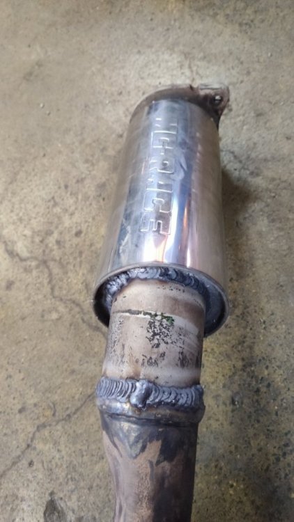

Coced Опубликовано: 17 июня 2021 Жалоба Share Опубликовано: 17 июня 2021 На долго не хватило пламиков. Стали звенеть. Хочу обратно каталики, в поиске!) Ссылка на комментарий Поделиться на других сайтах More sharing options...
Maxim Опубликовано: 18 июня 2021 Автор Жалоба Share Опубликовано: 18 июня 2021 17.06.2021 в 20:43, Coced сказал: На долго не хватило пламиков. Стали звенеть. Хочу обратно каталики, в поиске!) Expand у меня тоже один MG-Race развалился, правда проходил года 3 мне кажется, что для железки за 800 рублей огонь в принципе))) пока не знаю что буду ставить Ссылка на комментарий Поделиться на других сайтах More sharing options...

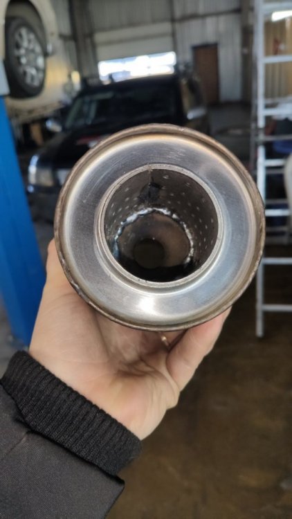

Coced Опубликовано: 22 июня 2021 Жалоба Share Опубликовано: 22 июня 2021 Кира, предложил каты по 15500. Катализатор G-SPORT 10025 металлический. А так заезжал сегодня в ATT, они говорят пламики бесполезно ставить, слишком рядом к коллектору, они не выдерживают такую температуру. 22.06.2021 в 11:35, Maxim сказал: в каком месте? [emoji3] был тут человек, что катами барыжит, можно уточнить прайсыSent from my M2007J20CG using Cadillac Team Russia mobile appВот такой. Канада. 22.06.2021 в 13:30, Coced сказал: Кира, предложил каты по 15500. Катализатор G-SPORT 10025 металлический. А так заезжал сегодня в ATT, они говорят пламики бесполезно ставить, слишком рядом к коллектору, они не выдерживают такую температуру. Sent from my M2007J20CG using Cadillac Team Russia mobile appSent from my M2007J20CG using Cadillac Team Russia mobile app Ссылка на комментарий Поделиться на других сайтах More sharing options...
Maxim Опубликовано: 22 июня 2021 Автор Жалоба Share Опубликовано: 22 июня 2021 22.06.2021 в 13:30, Coced сказал: говорят пламики бесполезно ставить Expand ну мгрейс прожил достаточно долго, за свой ценник вообщем-то неплохо, каты по 15 вроде норм. кроме того что ад)) Ссылка на комментарий Поделиться на других сайтах More sharing options...
