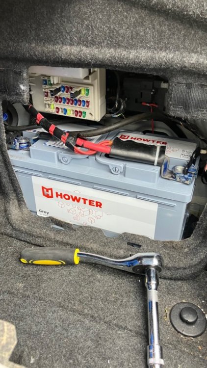

Это популярное сообщение. Сергей Николаевич Опубликовано: 28 декабря 2021 Это популярное сообщение. Жалоба Share Опубликовано: 28 декабря 2021 (изменено) 19 минут назад, Сергей Николаевич сказал: Коллеги , сообщаю: Максимальный размер аккума который можно поставить в купе 315х175х175. Двое электриков матерясь еле его впихнули, пришлось убрать заднее крепление, закрепили двумя боковыми. Как его потом вытаскивать , интересный вопрос. Пришлось снимать обшивку и заднюю панель. Вовремя заменил, дунуло и мороз -22. Изменено 28 декабря 2021 пользователем Сергей Николаевич SeaBreeze, Vitall M и Maxim отреагировали на это 3 Ссылка на комментарий Поделиться на других сайтах More sharing options...
SeaBreeze Опубликовано: 5 января Жалоба Share Опубликовано: 5 января (изменено) Пришло время заменить акб Topla 92а/ч, 800, который покупал четыре года назад. Видимо, в нынешних реалиях, это ещё хороший показатель жизни. За всё время ни разу не подводил, а тут, накануне Нового года, - сюрприз: ночью раза три срабатывала сигнализация, а с утра не смог завестись. Поставил на зарядку, вроде зарядился. День поездил, потом опять смотрю сел… 31 декабря с утра пораньше поехал за новым акб, предварительно опять зарядив старый. Выбирал по ёмкости, пусковому току и максимальным габаритам посадочного места в машине. Выбирать было из четырёх брендов примерно в одной ценовой категории от 12900₽ до 15300₽ (при сдаче старого акб) : 1. Multu 95/850, 2. Topla 92/800, 3. Bost Premium 95/880, 4. Howter 100/850. Решил попробовать HOWTER Gray 100RS 850A. Посмотрим сколько проходит. Изменено 5 января пользователем SeaBreeze Maxim отреагировал на это 1 Ссылка на комментарий Поделиться на других сайтах More sharing options...

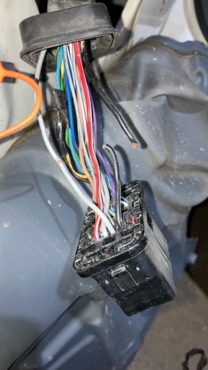

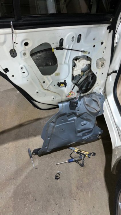

SeaBreeze Опубликовано: 5 января Жалоба Share Опубликовано: 5 января Да, нет, не сливаю, просто мысли вслух. Вот тут в левой задней двери стекло самопроизвольно опустилось, намело внутрь снега, еле вычистил всё… - неприятно. Стал смотреть, оказалось, провод обломился идущий от разъёма в кузове до самой двери. Искал-искал, - нового нигде нет в предложениях. Заказал с разборки (с машины моего же 2009 года). И так во многом. Вот, поеду после праздников менять косу проводки двери… Maxim отреагировал на это 1 Ссылка на комментарий Поделиться на других сайтах More sharing options...
Maxim Опубликовано: 5 января Жалоба Share Опубликовано: 5 января А зачем косу менять если 1 провод обломился? Ссылка на комментарий Поделиться на других сайтах More sharing options...
SeaBreeze Опубликовано: 5 января Жалоба Share Опубликовано: 5 января Ну там один вообще обломился, а ещё несколько с потрескавшейся изоляцией. Хочу заменить. Там место изгиба. Кстати, очень неудачно сделано. Прям излом такой получается, да ещё и передней дверью чуть ли не касается, при закрытии, этого шлейфа. Maxim отреагировал на это 1 Ссылка на комментарий Поделиться на других сайтах More sharing options...
SeaBreeze Опубликовано: 18 января Жалоба Share Опубликовано: 18 января Добавлю фоточку Ссылка на комментарий Поделиться на других сайтах More sharing options...
SeaBreeze Опубликовано: 7 февраля Жалоба Share Опубликовано: 7 февраля Доехал до сервиса. Нашли полностью обломанный проводок и ещё один с надломом изоляции. Maxim отреагировал на это 1 Ссылка на комментарий Поделиться на других сайтах More sharing options...
Сергей Николаевич Опубликовано: 8 февраля Жалоба Share Опубликовано: 8 февраля Замучился от недозаряда акума . Вытащил ,зарядил , засунуть обратно проблема , теперь вот так езжу. Зато можно заряжать каждый месяц без проблем Ссылка на комментарий Поделиться на других сайтах More sharing options...
SeaBreeze Опубликовано: 8 февраля Жалоба Share Опубликовано: 8 февраля Почему проблема поставить на место? По высоте не проходит? Кажется, 175мм - это максимум по высоте. Ссылка на комментарий Поделиться на других сайтах More sharing options...
Maxim Опубликовано: 8 февраля Жалоба Share Опубликовано: 8 февраля 10 часов назад, Сергей Николаевич сказал: Замучился от недозаряда акума . Вытащил ,зарядил А новый аккум не решает? Или морозы адские или чиго? Ссылка на комментарий Поделиться на других сайтах More sharing options...
Сергей Николаевич Опубликовано: 9 февраля Жалоба Share Опубликовано: 9 февраля 09.02.2025 в 03:02, Maxim сказал: А новый аккум не решает? Или морозы адские или чиго? За две зимы убил акум недозарядом . Акум слишком большой очень трудно впихнуть обратно . На купе люк меньше чем на седане . Сейчас пытаюсь его вылечить режимом Ремонт. Каждые выходные заношу домой на зарядку. Уже поднял заряд до 40% изначально вообще было 0%. Есть плюсы , сейчас не берегу заряд, пользуюсь и подогревом сидений и руля и всем другим . Ссылка на комментарий Поделиться на других сайтах More sharing options...
Maxim Опубликовано: 10 февраля Жалоба Share Опубликовано: 10 февраля 8 часов назад, Сергей Николаевич сказал: две зимы убил акум недозарядом Небольшие пробеги? Помоему аккум труп, купи дешевый 75/ач и забудь, через 2-3 года новый, а свой на чермет отвези х2 денег дадут от любого магазина SeaBreeze и Сергей Николаевич отреагировали на это 2 Ссылка на комментарий Поделиться на других сайтах More sharing options...
