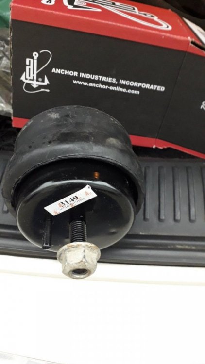

Maxim Опубликовано: 20 декабря 2017 Жалоба Share Опубликовано: 20 декабря 2017 18 минут назад, никита@ сказал: Доброе утро , товарищи закончились подушки ДВС , подскажите если аналоги ? Sent from my iPhone using Cadillac Team Russia mobile app если полный привод в теме запчастей - Анкор, Anchor, стоят копейки ходят отлично! Если не авд, оригинал) Цитата Ссылка на комментарий Поделиться на других сайтах More sharing options...

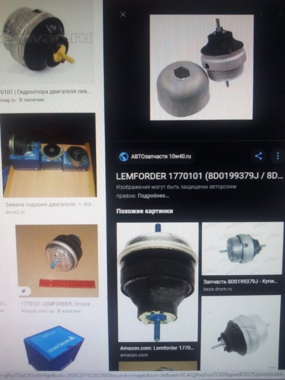

Вит Опубликовано: 11 февраля 2021 Жалоба Share Опубликовано: 11 февраля 2021 Инфа от полезна и бюджетна, на сей день до 2тыр. Если Лемф не паленый - что редкость в последнее время. Но смущает, что подухи расчитаны на легкие двс - 1,8-1,9л. Попробовать с 2,8-3,2л либо с 2,5ТДИ - он тяжелее всех. Я на таких Аудях себе менял - на глаз размеры не помню. Сравнить нужно. Видимо и болт посадочный толще будет. Цитата Ссылка на комментарий Поделиться на других сайтах More sharing options...

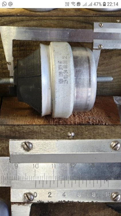

Вит Опубликовано: 16 апреля 2021 Жалоба Share Опубликовано: 16 апреля 2021 Добрый день всем. Поверил я вышеписанному и пошел на эксперемент. Прикупил пару подух от А6. Идут на 2,8-3л. По весу должны были держать. Я их на свои аудя. Там блоки у двс чугун,тяжелые. 8D0199379K по высоте как наши, по весу в двое легче. Гидро. На двс выше 3л идут подушки с эл.клапаном- меняют жесткость при хх и на оборотах. Переплачивать за клапан не стал. Поставили, до дому доехал. Двс на хх не ощущаю. Но есть "но", про него позже.. Maxim отреагировал на это 1 Цитата Ссылка на комментарий Поделиться на других сайтах More sharing options...

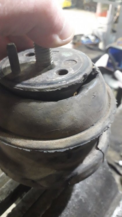

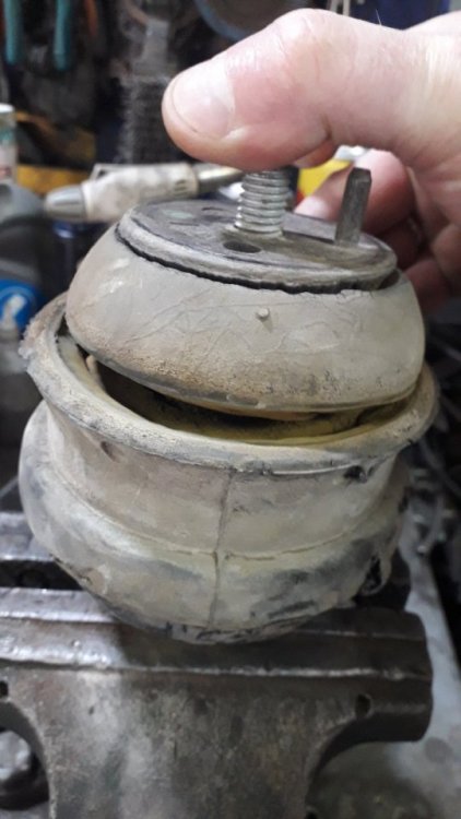

Вит Опубликовано: 16 апреля 2021 Жалоба Share Опубликовано: 16 апреля 2021 Поздно уже. Хотел сразу написать всё подробно. Но пятница и устал. Сам большие надежды питал на эту затею. Почти один оригинал на ветер...или нет: на пользу. Смешно, но на рваной в хлам левой подушке почти не было вибрации. Недавно пошла вибра, и то редко, при вкл.заднего хода. Смешно. А на левой подухе почти всё двигло лежит наш. Заглянул внутрь- где там жиже быть- ума не приложу. Правая целая, осела на 3-4 мм. Как и тубя в старом отчете на драйве. Цитата Ссылка на комментарий Поделиться на других сайтах More sharing options...
Maxim Опубликовано: 17 апреля 2021 Жалоба Share Опубликовано: 17 апреля 2021 Это старые на фото, а с новыми от ауди что в итоге? Ходят? Как под нагрузкой себя ведут? При тапке в пол сколько уже прошли?Sent from my BBF100-6 using Cadillac Team Russia mobile app Цитата Ссылка на комментарий Поделиться на других сайтах More sharing options...

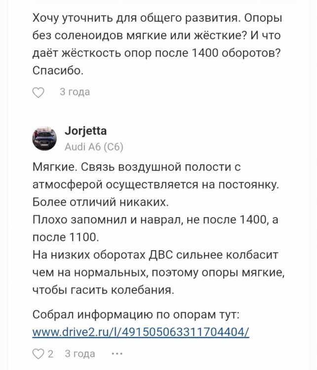

Mosquito Опубликовано: 30 апреля 2021 Жалоба Share Опубликовано: 30 апреля 2021 нашел такое обсуждение от 3.5 дизеля опор с клапаном. обесточеные они мягкие.Sent from my Mi 9T Pro using Cadillac Team Russia mobile app Maxim отреагировал на это 1 Цитата Ссылка на комментарий Поделиться на других сайтах More sharing options...
Mosquito Опубликовано: 30 апреля 2021 Жалоба Share Опубликовано: 30 апреля 2021 4F0 199 382 BHвот эти опоры и их аналоги имхо нам больше подойдутSent from my Mi 9T Pro using Cadillac Team Russia mobile appя нашел. клапан воздушный. по сути можно просто залепить дырку от клапана и будет всегда жестко Дилема или предложение пытливым: что лучше? От А6 до 2004г.в. на двс 2,6-3л я поставил на эксперимент. Радует, но измена в душе грызет. Что дольше и мягче ходит: проверенные производители для ВАГа за 3тыр или черный Китай за 6тыр.? У Вага есть подушки пожестче для 3,2-4,2л. Но там с эл.клапаном для хх- меняет контур прохождения жижи и жесткость подухи. Я, будучи Аудистом в это не вникал сильно. У А6 от 05г.в. подухи конструктивно отличаются нижней метал.частью, но не принципиально. Нужно: найти подухи ВАГа 3тди, 4,2л и промерить высоту. Если 100-105мм, то подходят. По диаметру влезет всё! И узнать принцип работы эл.клапана: если без напруги 12в - жесткость больше, то можно ставить. Хотя вроде на хх там 12в подается - вибрации на хх больше.Sent from my Mi 9T Pro using Cadillac Team Russia mobile app Maxim отреагировал на это 1 Цитата Ссылка на комментарий Поделиться на других сайтах More sharing options...
