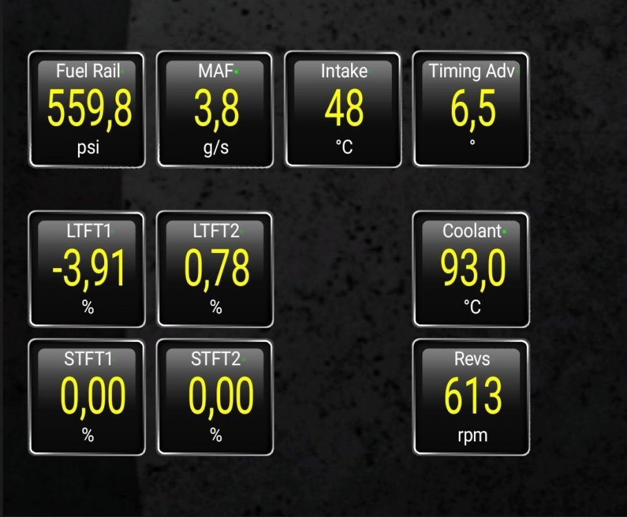

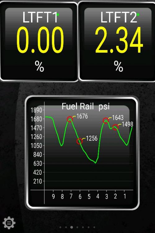

BYarchitect Опубликовано: 14 октября 2018 Автор Жалоба Share Опубликовано: 14 октября 2018 А какое давление норм? На холостых, под нагрузкой. Sent from my COL-L29 using Cadillac Team Russia mobile app Какое конкретно давление?Sent from my iPhone using Cadillac Team Russia mobile app Цитата Ссылка на комментарий Поделиться на других сайтах More sharing options...
dmitry 111000 Опубликовано: 14 октября 2018 Жалоба Share Опубликовано: 14 октября 2018 Какое конкретно давление?Sent from my iPhone using Cadillac Team Russia mobile app ТнвдSent from my COL-L29 using Cadillac Team Russia mobile app Цитата Ссылка на комментарий Поделиться на других сайтах More sharing options...
BYarchitect Опубликовано: 14 октября 2018 Автор Жалоба Share Опубликовано: 14 октября 2018 ТнвдSent from my COL-L29 using Cadillac Team Russia mobile app Слева и справа хх, пила - газанул до 2-2.5тысSent from my iPhone using Cadillac Team Russia mobile app dmitry 111000 отреагировал на это 1 Цитата Ссылка на комментарий Поделиться на других сайтах More sharing options...
dmitry 111000 Опубликовано: 14 октября 2018 Жалоба Share Опубликовано: 14 октября 2018 Слева и справа хх, пила - газанул до 2-2.5тысSent from my iPhone using Cadillac Team Russia mobile app Спасибо Sent from my COL-L29 using Cadillac Team Russia mobile app Цитата Ссылка на комментарий Поделиться на других сайтах More sharing options...
Yu_Ard Опубликовано: 15 октября 2018 Жалоба Share Опубликовано: 15 октября 2018 14 часов назад, BYarchitect сказал: Слева и справа хх, пила - газанул до 2-2.5тыс Sent from my iPhone using Cadillac Team Russia mobile app это не про версия? не видел у себя такого графика в этом приложении Цитата Ссылка на комментарий Поделиться на других сайтах More sharing options...

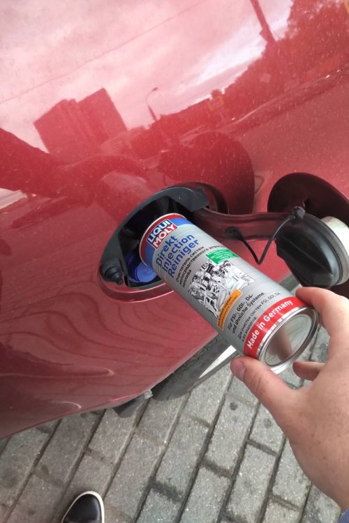

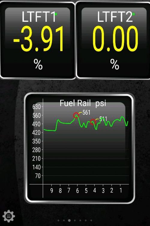

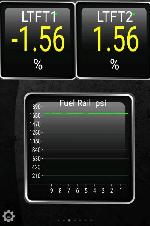

Maxim Опубликовано: 21 сентября 2021 Жалоба Share Опубликовано: 21 сентября 2021 Залил промывку ЛМ для прямого впрыска, отъездил бак, было -7.5 и +3, стало то, что на картинке, неплохой приход! Надо еще одну следом бахнуть!Sent from my BBF100-6 using Cadillac Team Russia mobile app Lev отреагировал на это 1 Цитата Ссылка на комментарий Поделиться на других сайтах More sharing options...
