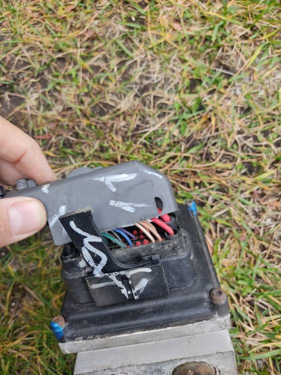

Lev Опубликовано: 1 августа 2020 Автор Жалоба Share Опубликовано: 1 августа 2020 круто еще бы понять что эти микрухи и дороги значат))) Да все просто, Тошиба это логика, которая преобразует входящие цифровой и аналоговые видео сигналы на штатный дисплей. Так как ни схем ни тем более прошивки на нее не найти, буду перехватывать TTL видео сигнал и конвертировать его в RGB VGASent from my Redmi Note 9S using Cadillac Team Russia mobile app Maxim отреагировал на это 1 Ссылка на комментарий Поделиться на других сайтах More sharing options...

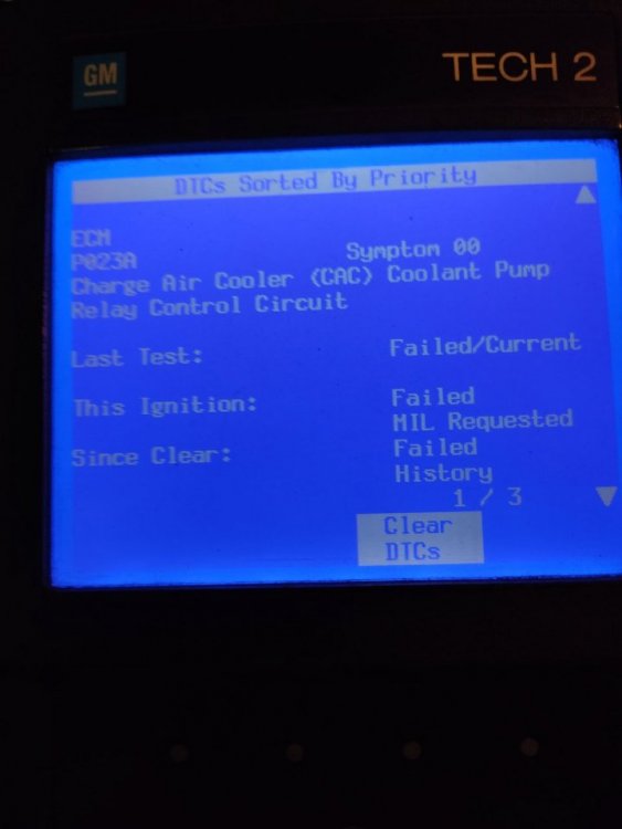

Lev Опубликовано: 16 октября 2020 Автор Жалоба Share Опубликовано: 16 октября 2020 (изменено) STS ещё не сгнил Из того что успели сделать и какие были нюансы: Заварили радиатор, который был поврежден ещё со штатов, заказал насос, так как тот что был на машине не держал давление, но про это позже, из сааба и шлангов собрали охлаждение компрессора, присобачили конусный нулевик, который я хотел поставить в свой ситик, так как цена штатного воздухана космическая и заказывать со штатов. Сегодня даже пытался поездить на нем, но очень стрёмно, развала нет, руль где-то повернут на 40гр, ревёт без выхлопа дико, но все равно ощущения прикольные. По насосу, когда ранее собрали все, обнаружили, что нее держится давление и решили что насос не Алё. Заказал со второго раза насос, поставили, такая же беда. Поставили насос от 3.6 все нормально. Оказалось что фильтр топливный не простой, а с регулятором давления, а американцы решили не положить его нам. То есть на фильтре от 3.6 насос от 4.4 не хочет работать как надо. Смешно ещё то, что насос от вишки оказался того же 2015 года, что я заказал и вероятно менялся в штатах не так давно (надо Карфакс ещё раз перечитать). И так фильтр, тот что по каталогу естественно без аналогов и ставиться сугубо на STS-V и цена его 100 баксов и доставка 60.... Поколупал немного амеровские форумы, нашел тему, где нашли недорогой аналог на аналог штатного фильтра. Жду теперь посылку с фильтром для корвета С5 от фирмы WIX 33737. Фильтр обошёлся в 45 баксов и 25 дешманская доставка до Минска к 30 октября. Теперь у меня есть новый запасной бензонасос. Сегодня заезжал со сканером попробовать запустить насос компрессора, по итогу видимо перепутали провода когда восстанавливали проводку. Сканер говорит short to ground по статусу насоса. Но время было уже позднее, не стали поднимать машину и ковыряться. Из ошибок по ECU пока только 3, это насос и 2 ошибки по лямбдам, которые лежат во дворе, вместе с выхлопом. З.Ы. вот немного видео в движении Sent from my Redmi Note 9S using Cadillac Team Russia mobile app Изменено 16 октября 2020 пользователем Lev Archy и Maxim отреагировали на это 2 Ссылка на комментарий Поделиться на других сайтах More sharing options...

Lev Опубликовано: 17 октября 2020 Автор Жалоба Share Опубликовано: 17 октября 2020 В целом звучик как победа, все мелочи и на обычном авто вылазят, особенно гур или рейка)Sent from my BBF100-6 using Cadillac Team Russia mobile appХотелось бы в это верить. Там ещё ошибки по ebcm, hvac, модуль замка, на удивление, даже снимается значение с одного из датчиков колес )Тормоза ватные, видимо из-за проблем с блоком тормозов. Переключение коробки... Жуть, рычаг сопротивляется (Но да, реально едет. Sent from my Redmi Note 9S using Cadillac Team Russia mobile app Maxim отреагировал на это 1 Ссылка на комментарий Поделиться на других сайтах More sharing options...

Lev Опубликовано: 18 октября 2020 Автор Жалоба Share Опубликовано: 18 октября 2020 Стоит фильтр от 3.6, точно такой же как и ставится на 4.6 - 25763176. С этим фильтром работает насос 3.6, но не работает насос от 4.4, как тот что приехал с машиной так и новый, не держит давление. Если такое же поведение будет с фильтром с регулятором давления, тогда будут разбираться дальше. Sent from my Redmi Note 9S using Cadillac Team Russia mobile app Ссылка на комментарий Поделиться на других сайтах More sharing options...
Сандалет Опубликовано: 19 октября 2020 Жалоба Share Опубликовано: 19 октября 2020 Это не проблема фильтра, это проблема насоса. У меня стоит фильтр от 4.6, но проблем Ссылка на комментарий Поделиться на других сайтах More sharing options...

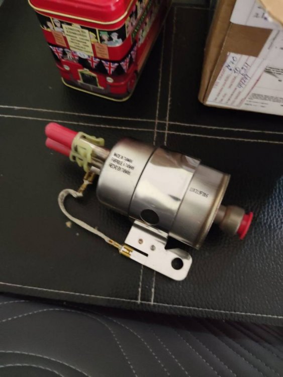

Lev Опубликовано: 28 декабря 2020 Автор Жалоба Share Опубликовано: 28 декабря 2020 Давно не писал тут.. Фильтр приехал, потребовалось сделать переходник с резьбы на быстросъём. После установки фильтра проблема с давлением ушла. При попытке установить выхлоп, оказалось что кастомное крепление для подушки АКПП мешает и упирается в трубы. По итогу переделали крепление. На днях съездил в гараж, загрузили бампера и колеса с донора, чтобы переобуть с них зиму на второй комплект дисков 18х 6х115. Надо делать развал, чтобы не приходилось держать руль повернутым при езде прямо. Sent from my Redmi Note 9S using Cadillac Team Russia mobile app Специалист и Maxim отреагировали на это 2 Ссылка на комментарий Поделиться на других сайтах More sharing options...

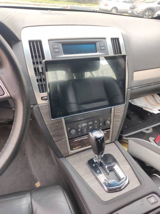

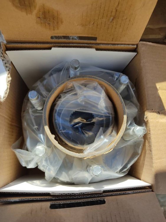

Lev Опубликовано: 14 июня 2021 Автор Жалоба Share Опубликовано: 14 июня 2021 Машинка ездит, без особых проблем.По техничке, заменил заднюю правую ступицу, накрылся датчик АБС. Поставил GM250737778 DOMINANT. По внешке, починил ржавое крыло заднее левое. Недавно покрасил бампер.Установил Android магнитолу, есть отдельная тема на форуме и поставил руль от рестового SRX. Прописал рестовый китайский брелок, так как все прошло успешно, заказал на Али ещё один, а так же ради эксперимента взял каплевидный брелок от второго SRX, может привяжется, будет прикольно. Разобрался как активировать обдув сидений которые были от донора купленного тут, в вишке такой опции небыло и обдув не включался. Все делается через Tech2 в настройках блока IPM. Из надоедливых проблем остался впуск. . Сочленение патрубка идущего на дроссельную заслонку и патрубка в который вставлен MAF есть проблемка. Второй патрубок с мафом потрескался и постоянно выскакивает, что приводит к ошибке по бедной смеси. Пока как решение у токаря выточили переходное кольцо, во внутренний диаметр треснутого патрубка.Куча работы по интерьеру и экстерьеру. Диски которые приехали со штатов перекрасил термоэмалью По случаю купил в штатах на ибее ручку кпп от второй вишки, на злобу одмина ручка встала как родная, а так бы ушла Максу %)Пробег близится к 260тыс км. Из планов на ближайшие время - заменить масло, фильтр в АКПП, уже все куплено и надо договорится привезти тачку на работы. Надо поставить троссы ручника, вожу с собой уже 2й месяц. Заменить переднее правое крыло, так как оказалось, что крыло с донора, ржавеет. Опять же нашел рыжик на задней арке, но уже правой... Двери задние стоят ещё с донора, надо поставить американские, они хотябы целые.Все кроме крыши надо в покраску, на деталях с машинокомплекта, есть мелкие царапки, до грунта, ну и они тоже кустарно крашены и все в мелких трещинках.Выставить зазоры... Все криво и косо. Кожа.... Отдельная тема, от жары стала дубовой и кое где даже скукожидась, а на картах дверей просто отламывалась Нда, дела.... Когда начинал писать этот апдейт, вроде и делать ничего не надо, а тут вон как насобиралось. А ещё тормоза на 6ти поршневых суппортах на очереди. Sent from my Redmi Note 9S using Cadillac Team Russia mobile app Maxim отреагировал на это 1 Ссылка на комментарий Поделиться на других сайтах More sharing options...

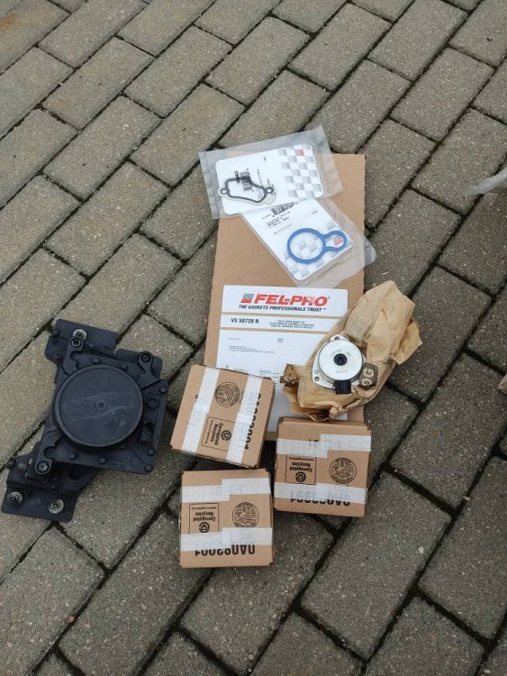

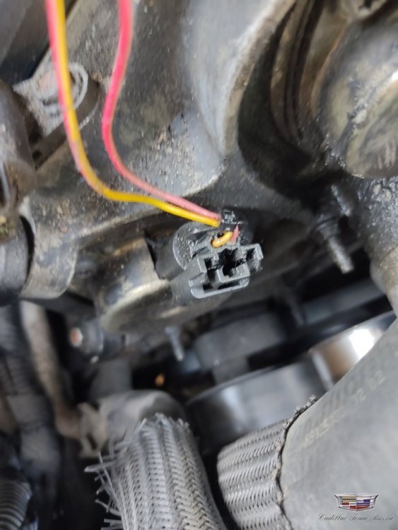

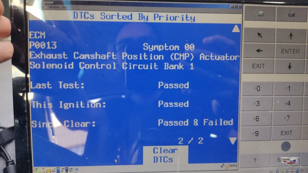

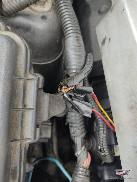

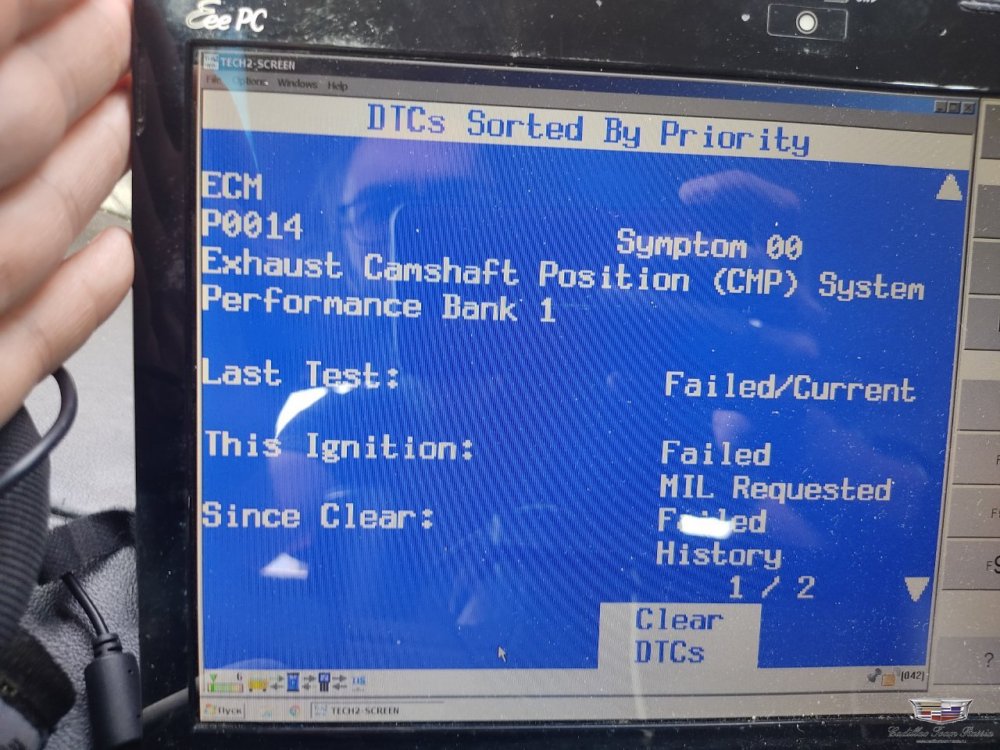

Lev Опубликовано: 12 июля 2021 Автор Жалоба Share Опубликовано: 12 июля 2021 (изменено) С ручником разобрались.Масло/фильтра в АКПП заменили. Коробас все равно подпинывает с 3 на 2, сбросил адаптацию, пока наблюдаю, но кажется, что с каждой поездкой все ровнее и ровнее. Тормозилки на перед поставили, заменили задние диски и колодки на новые PowerStop Из интересненького, после того как забрал тачку с СТО, начали вываливаться ошибки P0013 & P0014 ну и зажигать чек. Пошел на Рок искать актуатор, взгустнул, с доставкой выходит около 100 баксов ( Но, заезжал на гараж к отцу выгрузить старые суппорта и тормозные диски и решил ливануть в двигло Ceratec и увидел следующее Короче разъем уже делался, причем обмотали его на "отвали", что обмотка и сделала и эротично голыми проводами контачила. все перемотал как следует и ошибки перестали вылазить каждый завод двигателя. Пока понаблюдаю. Кстати Ceratec залил, хотел записать видос процесса, но телефон сказал, что манал он эту жару и вырубился ничего не сохранив Пока из оставшихся по техничке проблем: - температура масла дрыгателя (105-107гр) как то много - пинания коробки, если сброс адаптации не поможет, надо будет походе вскрывать и смотреть внутрянку. - куда то улетучивается фреон, точнее откуда то, куда и так понятно ) короче в 32 без кондея очен хреново кататся Изменено 12 июля 2021 пользователем Lev Vitall M и Maxim отреагировали на это 2 Ссылка на комментарий Поделиться на других сайтах More sharing options...

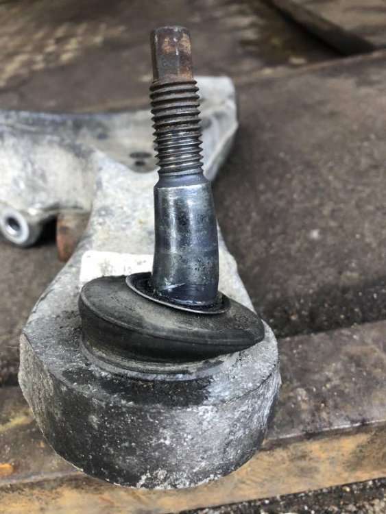

Lev Опубликовано: 23 октября 2021 Автор Жалоба Share Опубликовано: 23 октября 2021 Все... Совесть меня додушила продолжить писать сюда )После дтп машину поставили на колеса за день. Ещё день на восстановление шаровой опоры в низжем переднем рычаге, который взял с донора, так как вишный скрутило. Задний рычаг тоже поставили с донора. Из особых проблем, не считая диска колёсного, загнуло ухо крепления на подрамнике, но по итогу развал выставили, хватило запаса регулировочного отверстия. Диски в тот же день завёз 18е некрохромушки, которые у меня с зимней резиной.Sent from my Redmi Note 9S using Cadillac Team Russia mobile appЕщё достал впуск от Spectre Прикольный звук, красиво смотрится, поездил с ним, но пока вернул старый. Температура впуска с MAF доходила до 80гр... Надо в подкапотке решить вопросы с охлаждением компрессора (сделать его как по заводу), сделать забор воздуха к фильтру от сопла охлаждения тормозов в бампере через гофру, обматать впуск теплоотражающей лентой. Ещё бы и выпуск обматать жаростойкой лентой, но это уже надо движок туда сюда двигать... Sent from my Redmi Note 9S using Cadillac Team Russia mobile app Maxim отреагировал на это 1 Ссылка на комментарий Поделиться на других сайтах More sharing options...

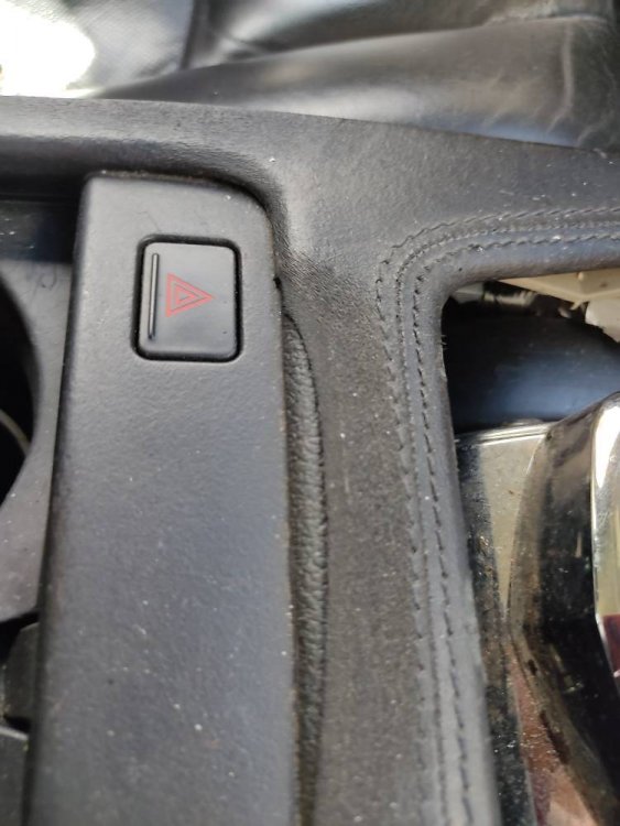

Lev Опубликовано: 23 октября 2021 Автор Жалоба Share Опубликовано: 23 октября 2021 Что ещё.... Ах да, я впихнул штатную проекцию. Для этого нужен блок проекции и блок боковые кнопок с регулировкой изображения по высоте самой проекции, накладка на торпедо с отверстием под HUDСобрать на коленке разъемы и вырезать в торпедо дырень, предварительно ее демонтировав..... Поставить блок проекции, понять, что нужны закладные гайки (которых нету в продаже, а доставка 3 гаек со штатов 80 баксов %)), прикрутить на 3 обычных винта с гайками, собрать все обратно. В IPM и RIM прописать через Tech2 наличие опции с HUD. Наслаждаться штатной проекцией.Хотя есть по ней у меня сумасшедшие идеи, интегрировать ее с моей андройд магнитолой, чтобы показывала направления по навигации... Но это отдельная тема и возможно просто моя больная фантазия )Sent from my Redmi Note 9S using Cadillac Team Russia mobile appПродолжимПосле установки рычага от донора после дтп машина стала издавать звуки телеги, старой и ржавой, скрипучей телеги. Заказал комплект сайлентов на переднюю подвеску от Х5Ресурс, а ещё бартером получил комплект передних стоек увеличенной жёсткости от Алика. Он же выслал комплект динамиков в торпедо (мои оказались рваные, все 3)Как писал ранее, хочу сделать охлаждение компрессора по заводу, по случаю чего решил поискать штатный расширительный бачок, который амеры при разборе вишки потеряли. На свое удивление один и кажется последний во всех штатах нашел на gmpartsgiant и не думая сразу же заказал. Из небольшого стайлинга отдал на оклейку дерева салона в пленку.Из предстоящих работ, замена прокладок клапанных крышек и 4х актуаторовя которые сопливят маслом. Все детали уже приехали и машина ждет своей очереди Sent from my Redmi Note 9S using Cadillac Team Russia mobile app Vitall M и Maxim отреагировали на это 2 Ссылка на комментарий Поделиться на других сайтах More sharing options...
