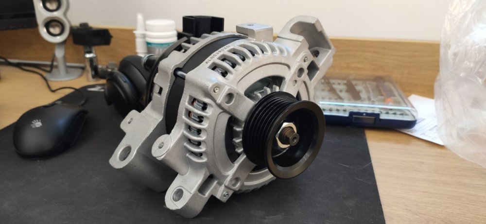

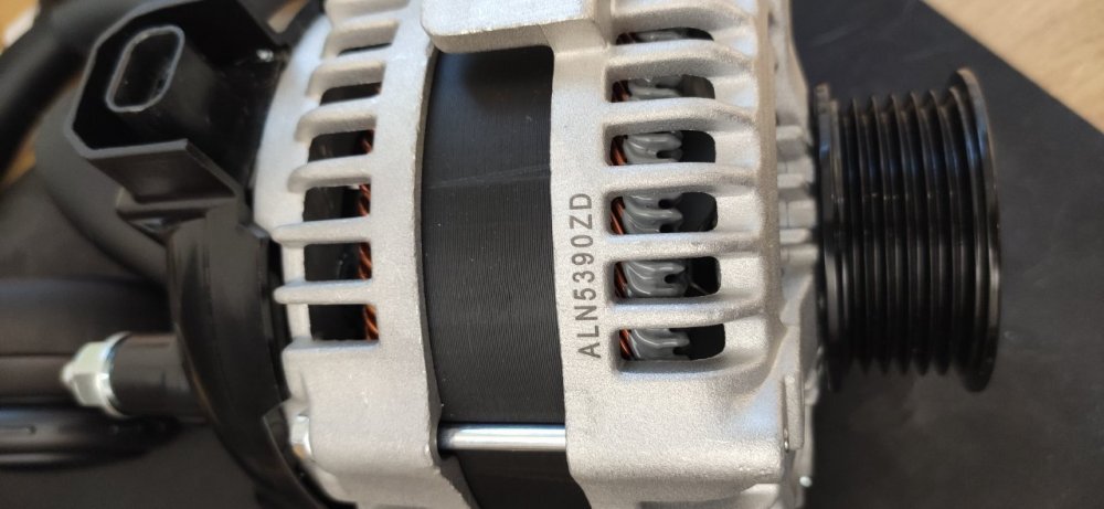

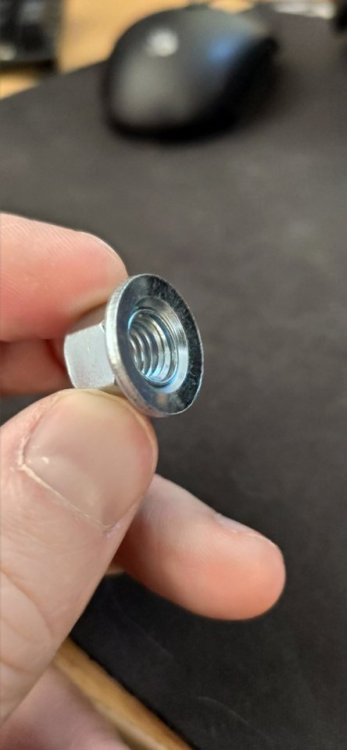

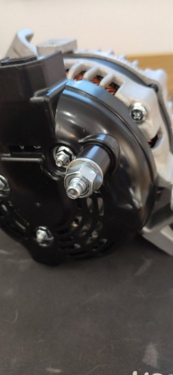

Mosquito Опубликовано: 20 ноября 2021 Автор Жалоба Share Опубликовано: 20 ноября 2021 (изменено) забрал генератор наконец. вышел мне в 10тыс с хвостом. в руках вертишь вроде нормальный. визуально качество ок. больше оценить пока невозможно. единственое что не понравилось болт для крепления Плюска не медный а стальной. хотя возможно он и на оригинале стальной с омеднением. Изменено 20 ноября 2021 пользователем Mosquito Coced и Maxim отреагировали на это 2 Ссылка на комментарий Поделиться на других сайтах More sharing options...
Это популярное сообщение. Mosquito Опубликовано: 20 ноября 2021 Автор Это популярное сообщение. Жалоба Share Опубликовано: 20 ноября 2021 генератор похоже крепится 2 болтами к кронштейну, а тот уже к блоку. Вроде 2 болта выкрутить и готово, Подозрительно просто, не удивлюсь эти 2 болта слева не выкрутить из-за тесноты в подкапотке. Vitall M, Maxim и Lev отреагировали на это 3 Ссылка на комментарий Поделиться на других сайтах More sharing options...
Coced Опубликовано: 20 ноября 2021 Жалоба Share Опубликовано: 20 ноября 2021 забрал генератор наконец. вышел мне в 10тыс с хвостом. в руках вертишь вроде нормальный. визуально качество ок. больше оценить пока невозможно. единственое что не понравилось болт для крепления Плюска не медный а стальной. хотя возможно он и на оригинале стальной с омеднением.Во, говорил же krauf нормальный варик как и стартер)Sent from my M2007J20CG using Cadillac Team Russia mobile app Lev отреагировал на это 1 Ссылка на комментарий Поделиться на других сайтах More sharing options...

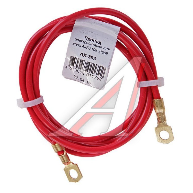

Mosquito Опубликовано: 27 ноября 2021 Автор Жалоба Share Опубликовано: 27 ноября 2021 (изменено) В общем пытались починить предохранитель запаиванием тонкой перемычки, но там все отгорело уже и по меди, не вышло. В итоге от плюсовой клеммы под капотом купили провод от ваз 2108 =) за 250 и кинули параллельно старому, который в свою очередь нельзя просто вынуть и поменять. Всё замотано в общий жгут. Вот такие пироги не побоюсь этого слова =) Изменено 27 ноября 2021 пользователем Mosquito Maxim и Lev отреагировали на это 2 Ссылка на комментарий Поделиться на других сайтах More sharing options...

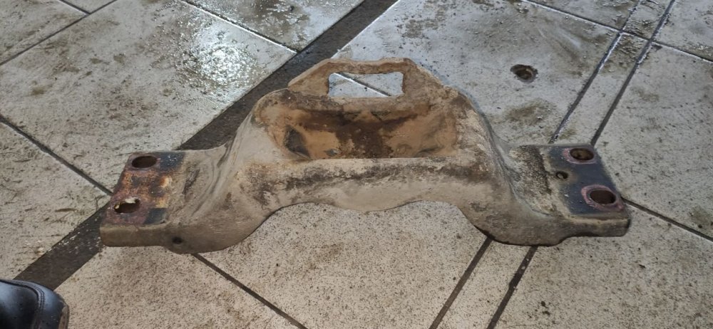

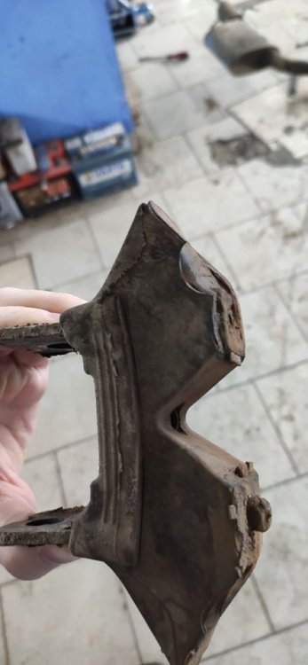

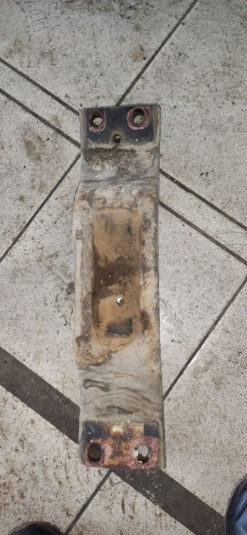

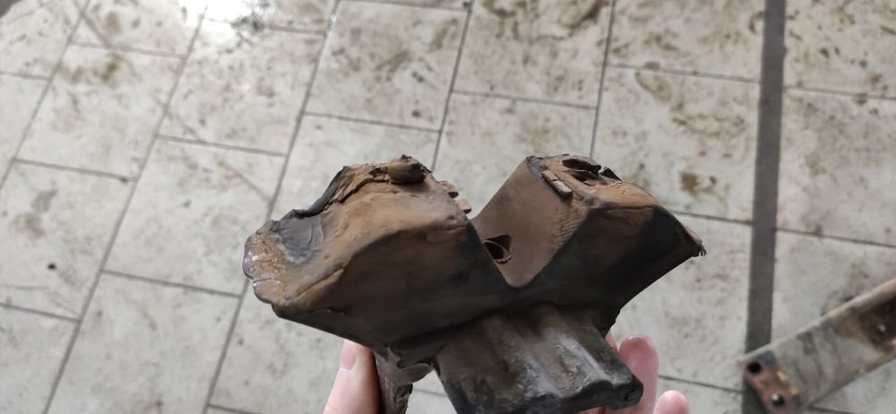

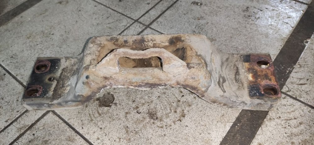

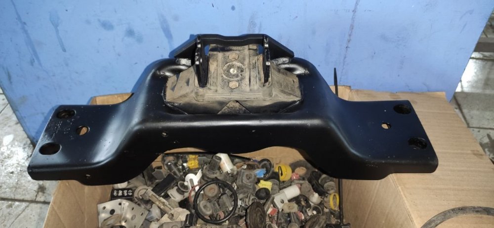

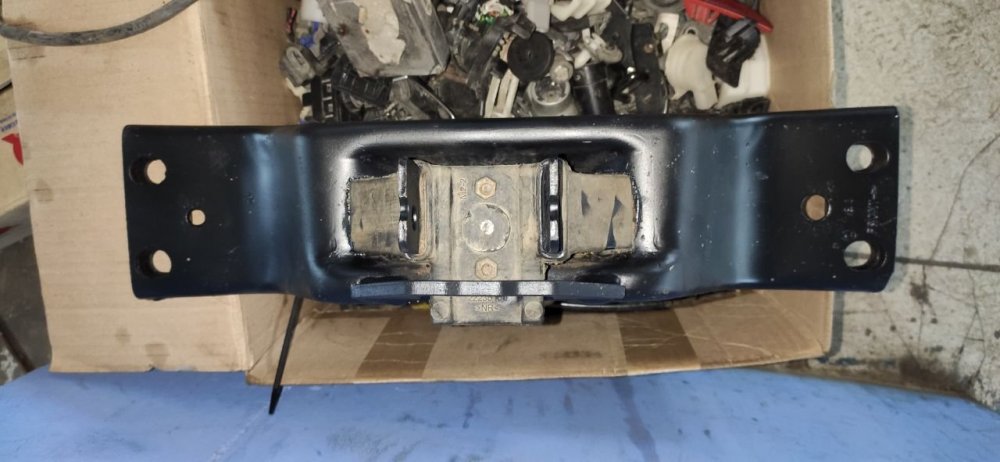

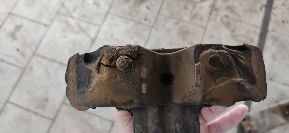

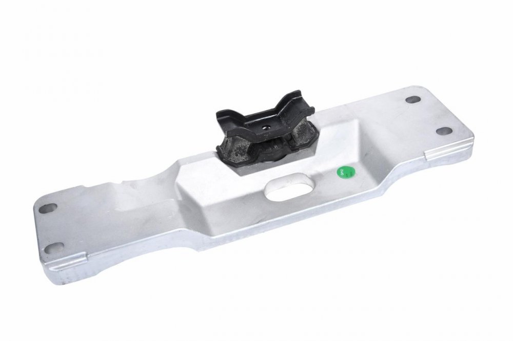

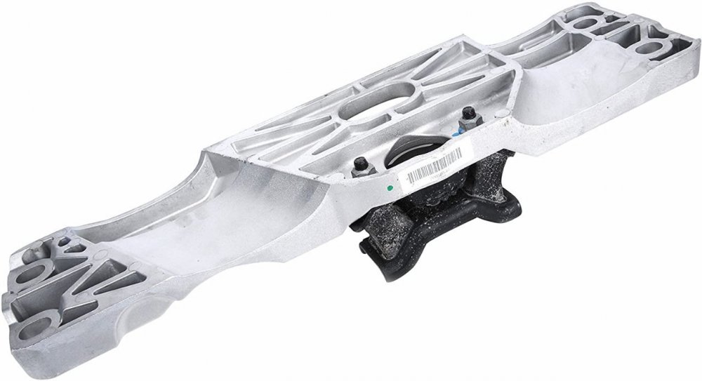

Это популярное сообщение. Mosquito Опубликовано: 7 апреля 2022 Автор Это популярное сообщение. Жалоба Share Опубликовано: 7 апреля 2022 (изменено) Возник вопрос по опорам коробки и я понял что нигде не отписал по замене своей. Подходит на 8 и 9 года ситика авд опора от srx1 /sts брал по номеру 25892306. обошлось 1500 с разборки. сам зачистил и покрасил из баллона краской грунтом по ржавчине. вот так оно выглядит освежённым. а вот старая разорванная. Так же напишу сюда по просьбам трудящихся и про опору awd с 2011 по 14 года. она стала алюминиевая. Вроде не совместима с коробками 8 и 9 года. Но это не точно. с этими опорами проще, так как для них отдельно продаются упругие элементы. ACDELCO 20858540 опора акпп с 2011 года Изменено 7 апреля 2022 пользователем Mosquito Vitall M, IceMik, Сергей Николаевич и 1 другой отреагировали на это 4 Ссылка на комментарий Поделиться на других сайтах More sharing options...

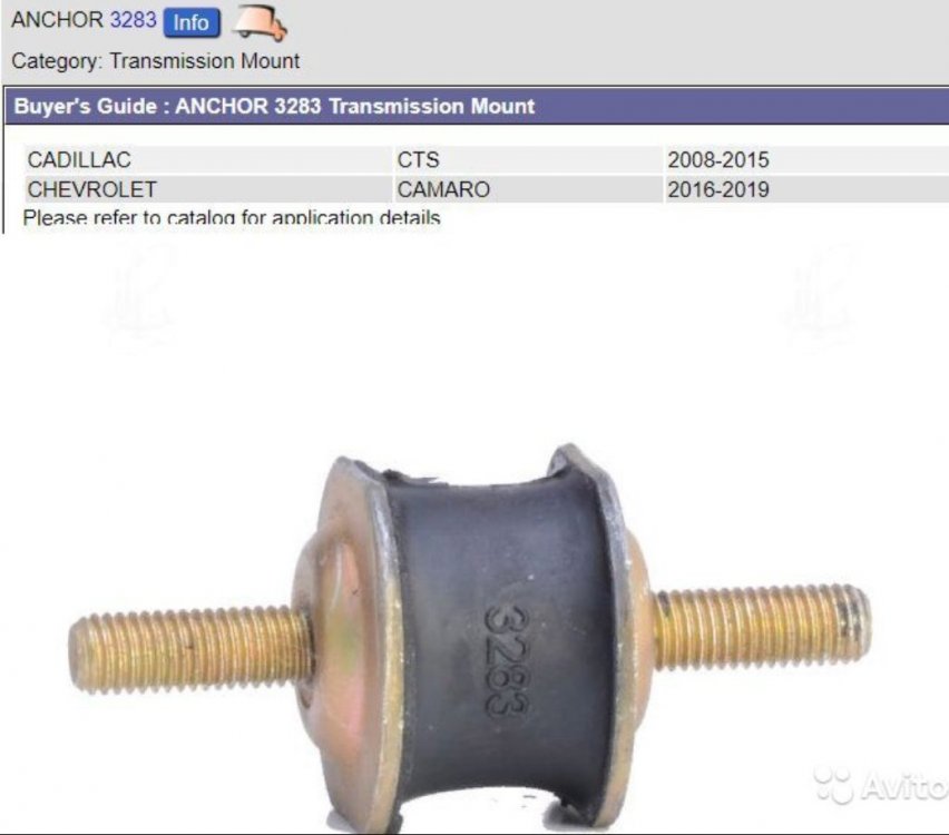

zverradze Опубликовано: 7 апреля 2022 Жалоба Share Опубликовано: 7 апреля 2022 Таки я покупал давно на рокавто подушки Anchor отдельно без корзины. Прекрасно подошли на 08МГ. Maxim отреагировал на это 1 Ссылка на комментарий Поделиться на других сайтах More sharing options...
Maxim Опубликовано: 7 апреля 2022 Жалоба Share Опубликовано: 7 апреля 2022 1 час назад, zverradze сказал: Прекрасно подошли на 08МГ. я одного не пойму, крепеж то совсем другой или их 2 штуки надо вертикально ставить Ссылка на комментарий Поделиться на других сайтах More sharing options...
zverradze Опубликовано: 7 апреля 2022 Жалоба Share Опубликовано: 7 апреля 2022 (изменено) Менял я не сам, вручил купленные подушки своему механику. Фото ниже с разборок Изменено 7 апреля 2022 пользователем zverradze Maxim и Vitall M отреагировали на это 2 Ссылка на комментарий Поделиться на других сайтах More sharing options...
Maxim Опубликовано: 7 апреля 2022 Жалоба Share Опубликовано: 7 апреля 2022 9 минут назад, zverradze сказал: вручил купленные подушки своему механику. понял принял ЗБС! Ссылка на комментарий Поделиться на других сайтах More sharing options...

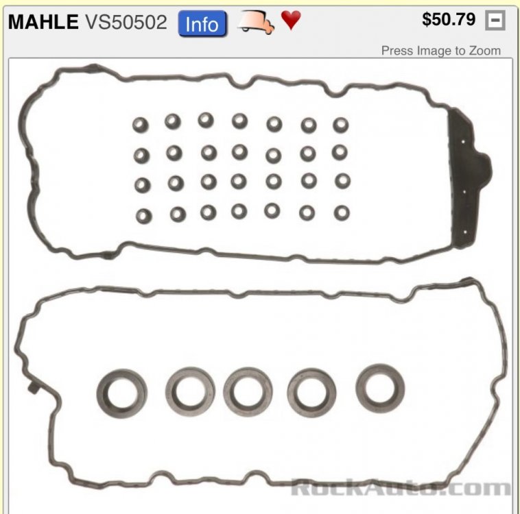

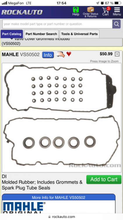

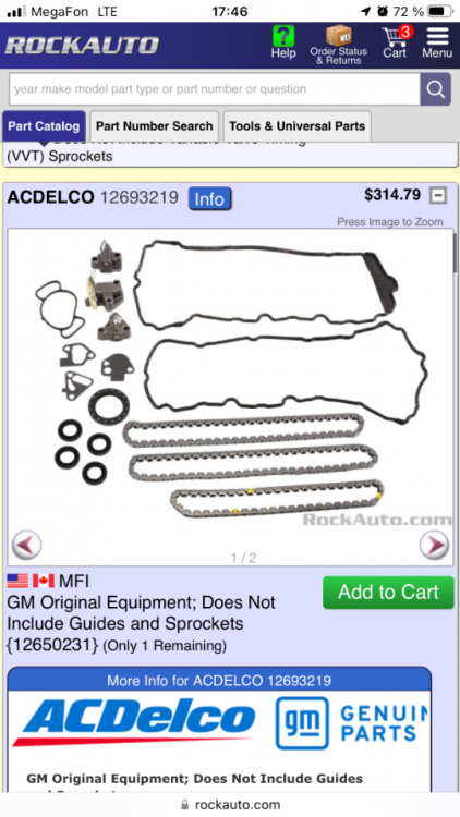

Yu_Ard Опубликовано: 8 сентября 2022 Жалоба Share Опубликовано: 8 сентября 2022 (изменено) Поставь лучше такую прокладку крышки с пассажирской стороны, масложор убавиться должен заметно и цепи целее будут Изменено 8 сентября 2022 пользователем Yu_Ard Maxim отреагировал на это 1 Ссылка на комментарий Поделиться на других сайтах More sharing options...
Maxim Опубликовано: 8 сентября 2022 Жалоба Share Опубликовано: 8 сентября 2022 2 часа назад, Yu_Ard сказал: масложор убавиться должен заметно Поподробнее мона как прокладка клапанной влияет на расход масла и цепи? Ссылка на комментарий Поделиться на других сайтах More sharing options...
Yu_Ard Опубликовано: 8 сентября 2022 Жалоба Share Опубликовано: 8 сентября 2022 (изменено) Вот через эту дырку на первом фото летит не только газ в клапан вентиляции и далее, но и само масло. А даже чуть потеря уровня снижает ресурс цепям знатно, потому что им не хватает давки для натяжения. В 13 году ГМ убрали эту дыру и сам клапан рассверлили, кстати, это и для DI, и для MFI одна проблема. Видосик ещё, с автопереводом норм смотрится https://youtu.be/7YaZLY91HD0 Изменено 8 сентября 2022 пользователем Yu_Ard Coced отреагировал на это 1 Ссылка на комментарий Поделиться на других сайтах More sharing options...
Coced Опубликовано: 8 сентября 2022 Жалоба Share Опубликовано: 8 сентября 2022 Поподробнее мона как прокладка клапанной влияет на расход масла и цепи?За бугром тоже читал, как через прокладку летит масло.Sent from my M2007J20CG using Cadillac Team Russia mobile app Ссылка на комментарий Поделиться на других сайтах More sharing options...
