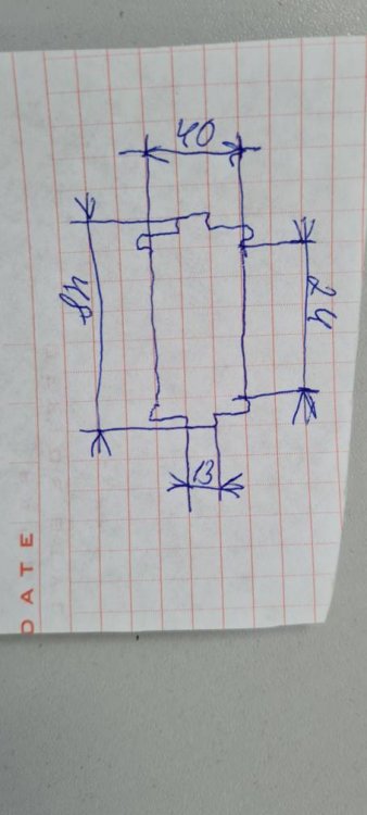

Saymon Опубликовано: 4 августа 2021 Автор Жалоба Share Опубликовано: 4 августа 2021 Дождался я задний поворотный кулак, в нём 3 обычных сайлентблока и один плавающий. Снял с них размеры вдруг пригодиться. Tony Montana и Maxim отреагировали на это 2 Ссылка на комментарий Поделиться на других сайтах More sharing options...

Saymon Опубликовано: 8 сентября 2021 Автор Жалоба Share Опубликовано: 8 сентября 2021 Добавлю сюда параметры плавающего сайлентблока заднего верхнего рычага 23105024 Нашёл похожий фирма Masuma Sent from my SM-G980F using Cadillac Team Russia mobile app Maxim и Tony Montana отреагировали на это 1 1 Ссылка на комментарий Поделиться на других сайтах More sharing options...

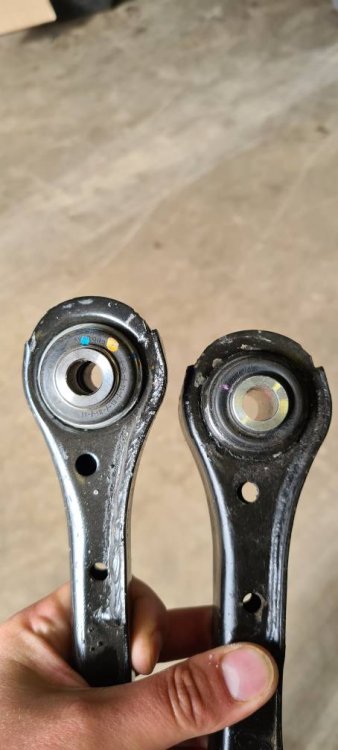

Saymon Опубликовано: 10 сентября 2021 Автор Жалоба Share Опубликовано: 10 сентября 2021 (изменено) На фото новый рычаг и рычаг с сайлентблоком Masuma. Есть не большой нюанс, сайлентблок от Masuma длинее на 2 мм, но в сервисе сказали это ерунда, с каждой стороны сточить по 1 мм и в путь) Sent from my SM-G980F using Cadillac Team Russia mobile app Изменено 11 сентября 2021 пользователем Saymon поправка Tony Montana и Maxim отреагировали на это 1 1 Ссылка на комментарий Поделиться на других сайтах More sharing options...
Saymon Опубликовано: 10 сентября 2021 Автор Жалоба Share Опубликовано: 10 сентября 2021 Осталось цапфу переприсовать и вообще отлично будет Sent from my SM-G980F using Cadillac Team Russia mobile app Ссылка на комментарий Поделиться на других сайтах More sharing options...
