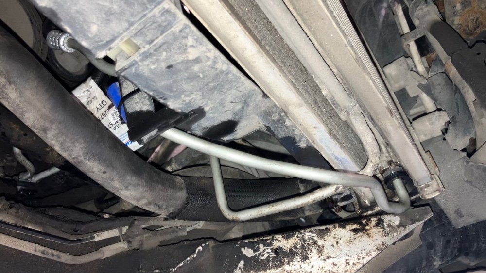

Всем привет!

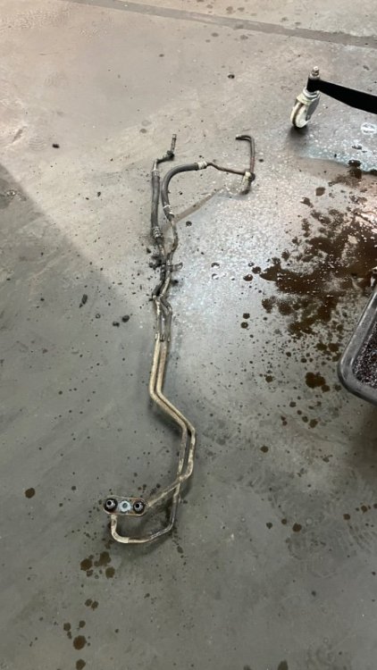

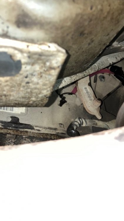

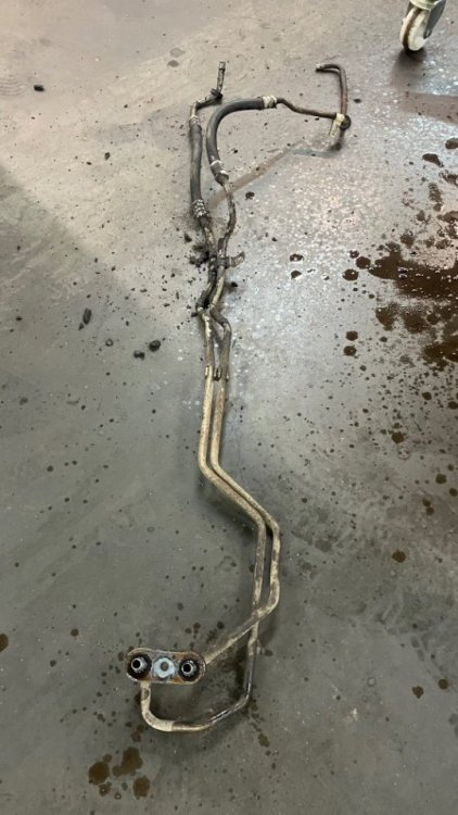

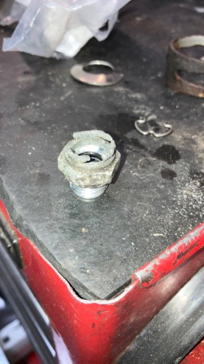

CTS 2.8L. Года полтора назад поменял радиатор. Сейчас потекла жидкость в месте где трубка АКПП через штуцер входит в радиатор. Не хочется из - за такой мелочи снова менять радиатор. Насколько я помню в штуцере есть уплотнительные кольца - резинки.
Знатоки, помогите, плз.
1) Замена колец - резинок может помочь?
2) Если да, то где посоветуете купить резинки?
3) Если тема обсуждалась, то киньте ссылку, плз.
Заранее огромное спасибо!)

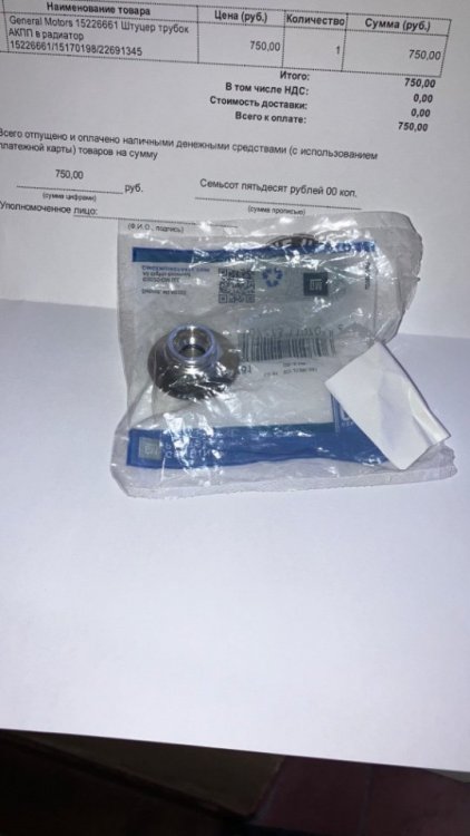

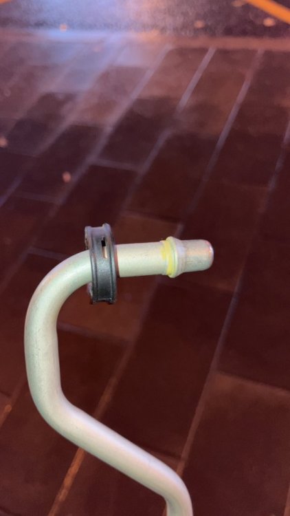

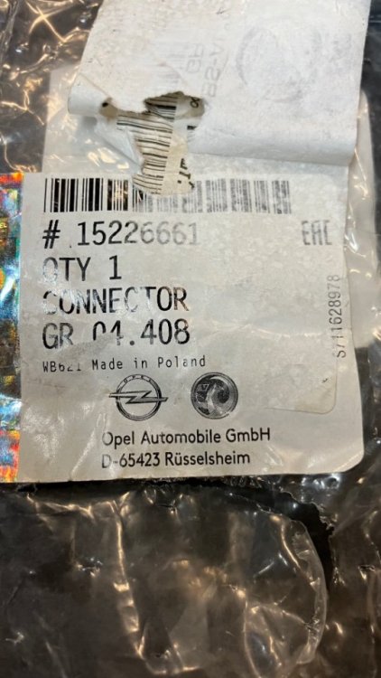

Максим, штуцер поставляется отдельно, но в наличии в Москве я его не нашел. Долго ждать. Цена примерно 2500 руб.

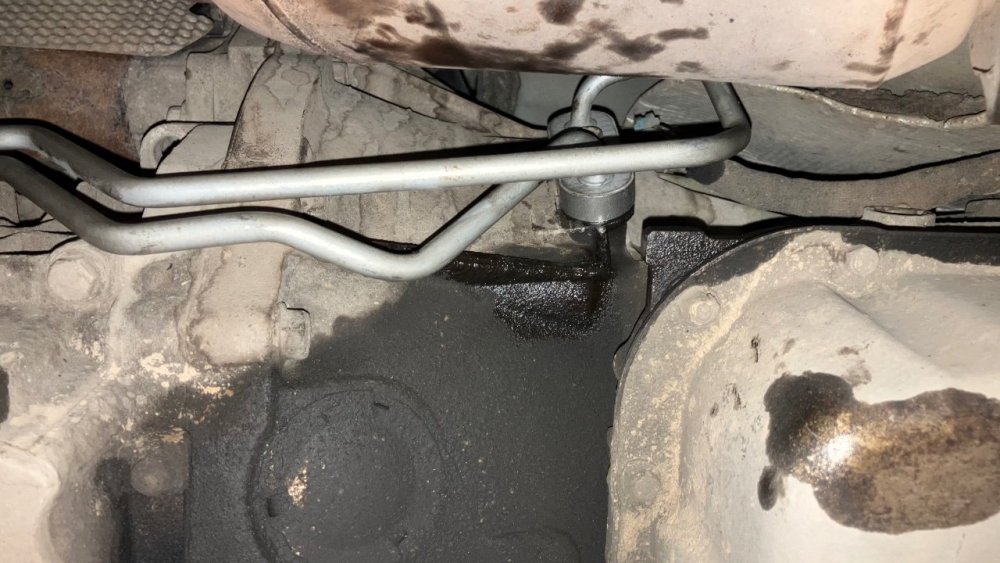

Я поехал в техцентр "Гидравлика" на Нагатинской и при мне поменяли резинки. Конечно, масло-бензостойкие. Цена вопроса 220 рублей. Подбор и замена 10 минут.
