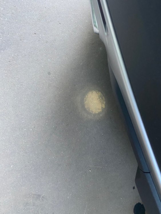

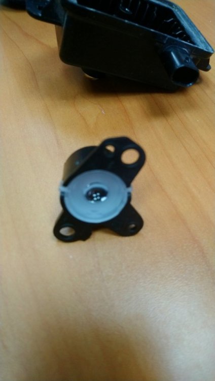

Maxim Опубликовано: 8 июля 2022 Жалоба Share Опубликовано: 8 июля 2022 кажется GM пробил очередное ДНО, ТАК ЛАЖАТЬ ЭТО НА ГРАНИ ДОБРА И ЗЛА из СПБ чатика) Проектор логотипа, проекция логотипа Бывают прогарают часто, потому и пятна непонятные появляются Там подобная конструкция, термопасту производитель не кладёт Они перегреваются и плёнка плавится и появляется пятно вот прогоревший логотип поближе DejaVu и Vitall M отреагировали на это 1 1 Ссылка на комментарий Поделиться на других сайтах More sharing options...

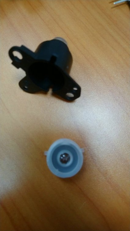

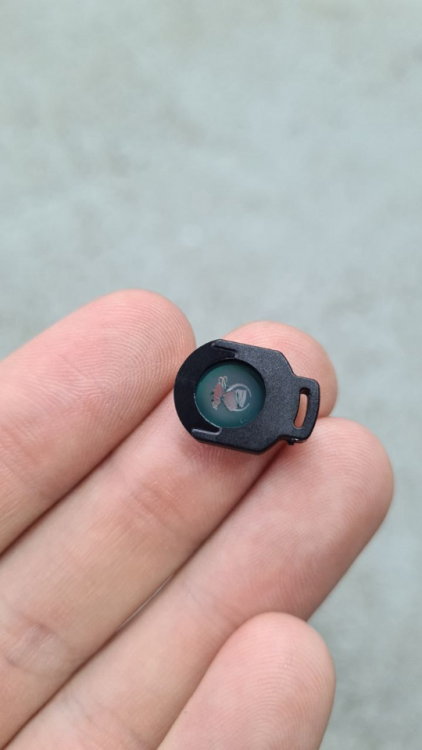

Vitall M Опубликовано: 11 июля 2022 Автор Жалоба Share Опубликовано: 11 июля 2022 у меня по всей видимости не то что прогорело, а выгорело и испарилось. вот пару фото: чуть какая то паутинка есть на линзе Maxim отреагировал на это 1 Ссылка на комментарий Поделиться на других сайтах More sharing options...
Maxim Опубликовано: 11 июля 2022 Жалоба Share Опубликовано: 11 июля 2022 4 часа назад, Vitall M сказал: чуть какая то паутинка есть на линзе попробуй может паз найти под эту пленочку, если есть можно попробовать туда что-то вставить и включить, понять оно нет Vitall M отреагировал на это 1 Ссылка на комментарий Поделиться на других сайтах More sharing options...

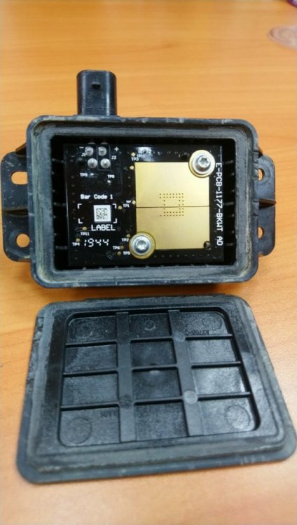

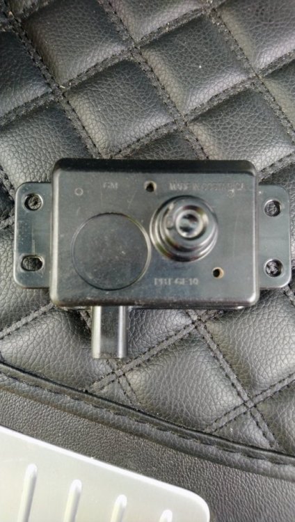

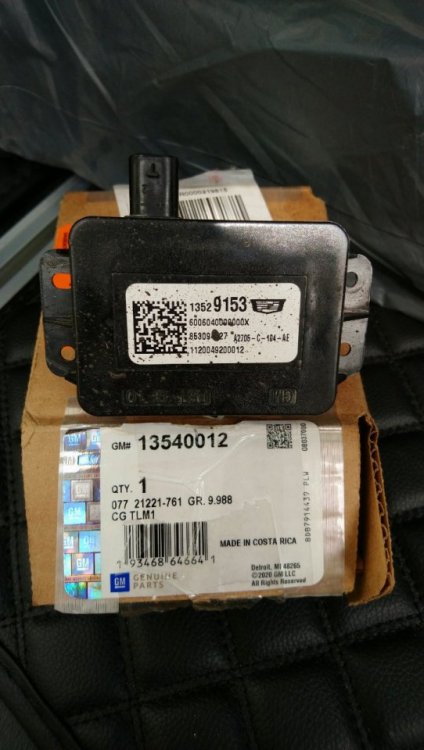

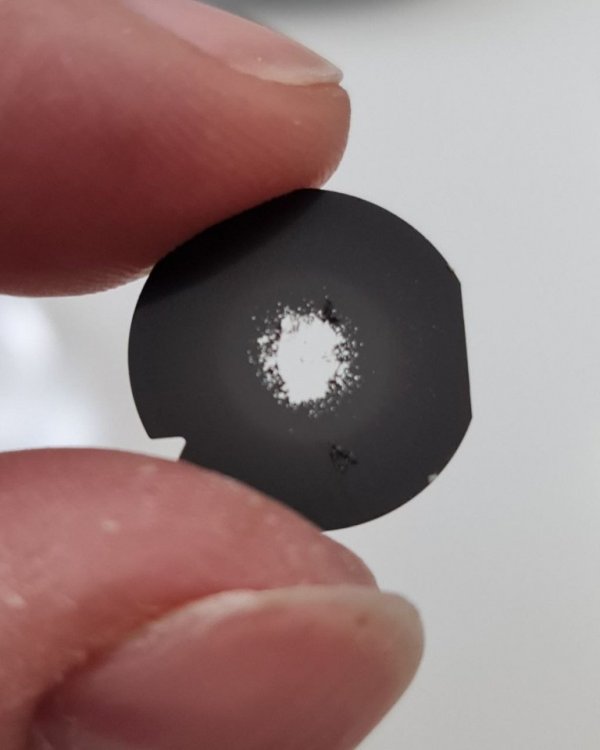

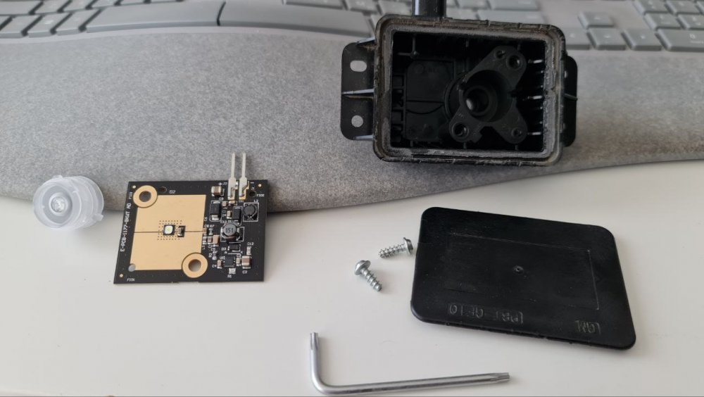

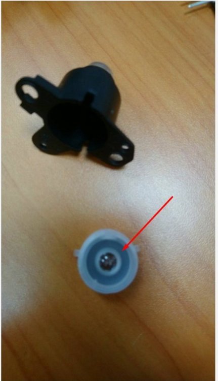

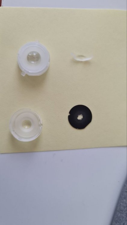

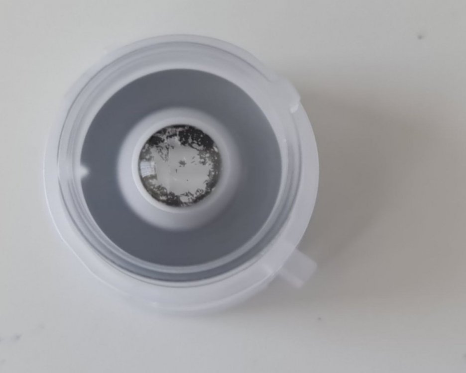

UNlockER Опубликовано: 21 июля 2022 Жалоба Share Опубликовано: 21 июля 2022 (изменено) Столкнулся с той же проблемой, проекция логотипа стала вся в мелких точках и с каждым днем пятно становилось все безобразнее. Если поначалу очертания логотипа еще можно было различить, то под конец пятно окончательно расплылось. Заказал новый проектор на gmpartsgiant.com (номер з/ч 13540012), установил, а старый решил препарировать и посмотреть что внутри. Крышка коробочки приклеена на клей, поддел отверткой по периметру и вытащил ее. Под ней оказалась плата со светодиодом и линза которую пока раскручивал немного поломал (она состоит из 2-х частей). Внутри линзы оказалась круглая пленочка по типу старых пленок для фотографий с не закрашенным пятном посередине. Как я понял в середине этого пятна и был нанесен ранее логотип при помощи напыления, который превратился в кучу мелких точек. Поковырял ногтем посередине пятна - напыление крошится и отслаивается. Для себя сделал такой вывод, что светодиод сильно греет через линзу пленочку, затем она остывает резко (например зимой) и напыленная краска которой нанесен логотип начинает крошиться и отслаиваться от пленки...и увы с этим вряд-ли что-то можно сделать или предотвратить. Изменено 21 июля 2022 пользователем UNlockER Vitall M и Maxim отреагировали на это 1 1 Ссылка на комментарий Поделиться на других сайтах More sharing options...
S.hrapach Опубликовано: 21 июля 2022 Жалоба Share Опубликовано: 21 июля 2022 Интересно, заменённая линза тоже сделана с таким же напылением?Я к тому что у меня примерно через год стало ухудшаться лого и его бы поменять, не станет ли это таким расходником, масло/фильтры/проекция)) Vitall M отреагировал на это 1 Ссылка на комментарий Поделиться на других сайтах More sharing options...
Vitall M Опубликовано: 21 июля 2022 Автор Жалоба Share Опубликовано: 21 июля 2022 46 минут назад, S.hrapach сказал: Интересно, заменённая линза тоже сделана с таким же напылением? Я к тому что у меня примерно через год стало ухудшаться лого и его бы поменять, не станет ли это таким расходником, масло/фильтры/проекция)) пленки надо печатать))) 2 часа назад, UNlockER сказал: Столкнулся с той же проблемой, проекция логотипа стала вся в мелких точках и с каждым днем пятно становилось все безобразнее. Если поначалу очертания логотипа еще можно было различить, то под конец пятно окончательно расплылось. Заказал новый проектор на gmpartsgiant.com (номер з/ч 13540012), установил, а старый решил препарировать и посмотреть что внутри. Крышка коробочки приклеена на клей, поддел отверткой по периметру и вытащил ее. Под ней оказалась плата со светодиодом и линза которую пока раскручивал немного поломал (она состоит из 2-х частей). Внутри линзы оказалась круглая пленочка по типу старых пленок для фотографий с не закрашенным пятном посередине. Как я понял в середине этого пятна и был нанесен ранее логотип при помощи напыления, который превратился в кучу мелких точек. Поковырял ногтем посередине пятна - напыление крошится и отслаивается. Для себя сделал такой вывод, что светодиод сильно греет через линзу пленочку, затем она остывает резко (например зимой) и напыленная краска которой нанесен логотип начинает крошиться и отслаиваться от пленки...и увы с этим вряд-ли что-то можно сделать или предотвратить. 2 часа назад, UNlockER сказал: у меня чет вся прозрачная, и пленку не нашел Ссылка на комментарий Поделиться на других сайтах More sharing options...
UNlockER Опубликовано: 21 июля 2022 Жалоба Share Опубликовано: 21 июля 2022 2 часа назад, Vitall M сказал: у меня чет вся прозрачная, и пленку не нашел Пленка она внутри линзы, вот она на вашей фотографии: 3 часа назад, S.hrapach сказал: Интересно, заменённая линза тоже сделана с таким же напылением? Я к тому что у меня примерно через год стало ухудшаться лого и его бы поменять, не станет ли это таким расходником, масло/фильтры/проекция)) После зимы увидим Новый установленный проектор судя по наклейкам на коробке - также производства 2021 года, так что думаю технология одинаковая. Если они будут делать новые улучшенные проекторы скорее всего это будет уже новый номер детали... Vitall M отреагировал на это 1 Ссылка на комментарий Поделиться на других сайтах More sharing options...
S.hrapach Опубликовано: 21 июля 2022 Жалоба Share Опубликовано: 21 июля 2022 А стоймость нового проектора можете написать? Ссылка на комментарий Поделиться на других сайтах More sharing options...
Это популярное сообщение. UNlockER Опубликовано: 21 июля 2022 Это популярное сообщение. Жалоба Share Опубликовано: 21 июля 2022 (изменено) 3 минуты назад, S.hrapach сказал: А стоймость нового проектора можете написать? 99$ https://www.gmpartsgiant.com/parts/gm-lamp-asm-rr-clsr-hands-free-13540012.html Заказ этот мне друг из штатов привез. А вот если у дилеров и в магазах запчастей в РФ искать - думаю цена будет раза в 3-5 дороже. Изменено 21 июля 2022 пользователем UNlockER Vitall M, S.hrapach и Maxim отреагировали на это 3 Ссылка на комментарий Поделиться на других сайтах More sharing options...
S.hrapach Опубликовано: 21 июля 2022 Жалоба Share Опубликовано: 21 июля 2022 99$https://www.gmpartsgiant.com/parts/gm-lamp-asm-rr-clsr-hands-free-13540012.html Заказ этот мне друг из штатов привез. А вот если у дилеров и в магазах запчастей в РФ искать - думаю цена будет раза в 3-5 дороже. Благодарю! Ссылка на комментарий Поделиться на других сайтах More sharing options...
